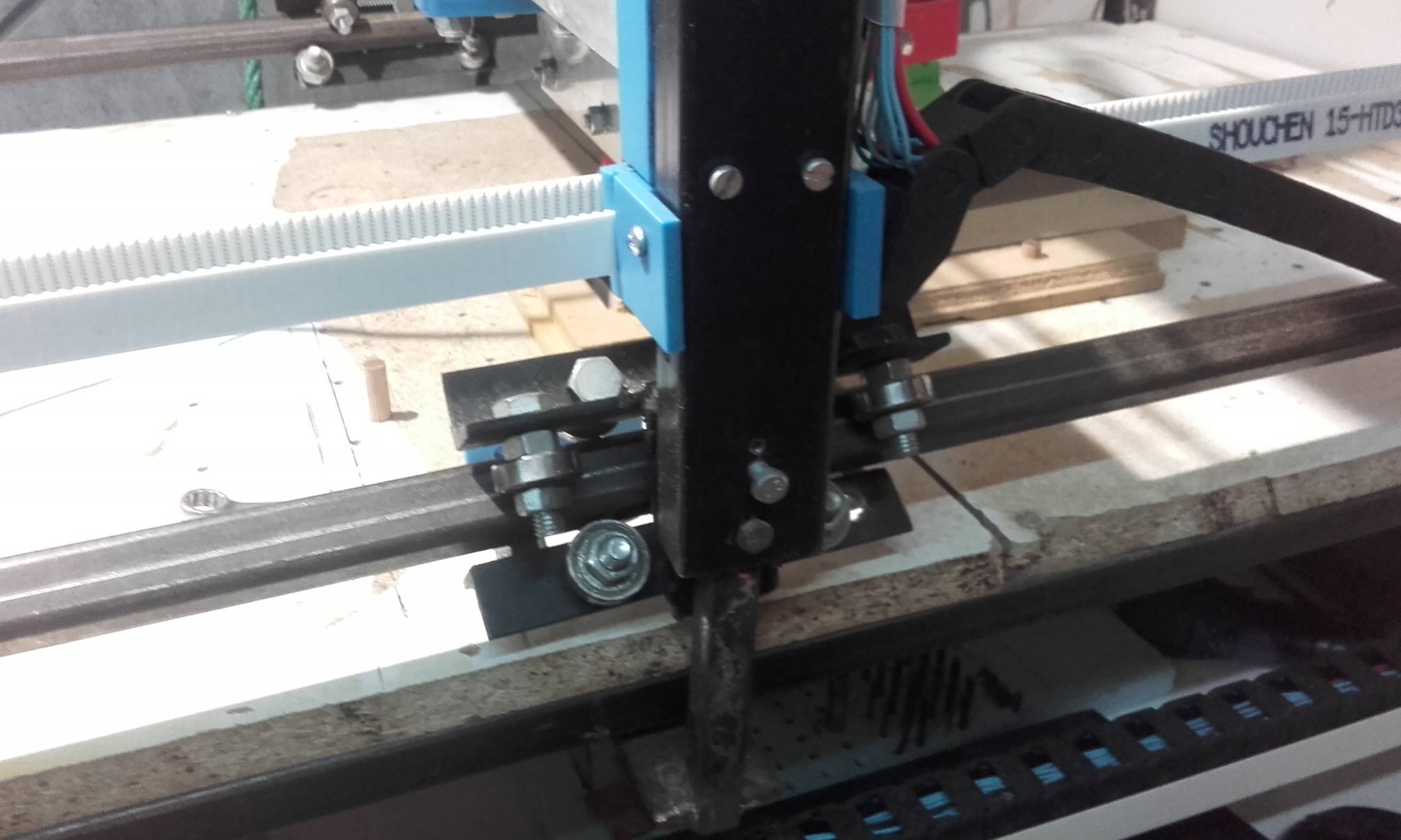

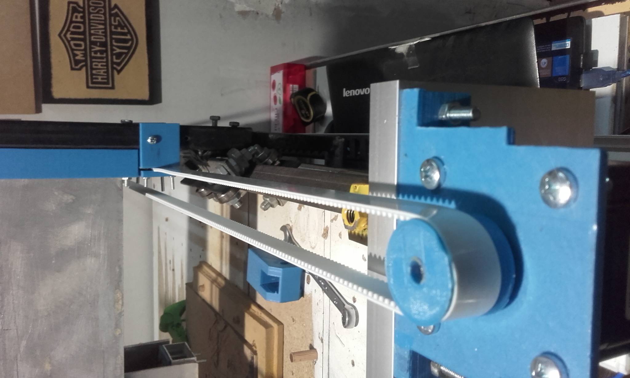

alf Posté(e) Décembre 16, 2019 Partager Posté(e) Décembre 16, 2019 bonsoir, je refais la partie de ma cnc concernant entrainement du chariot porte outil par 2 moteurs Nema avant nema 17 avec poulie gt2 6MM, maintenant nema 24 avec courroie et poulies 16mm ma question est : dois je utiliser une seule poulie crantée sur chaque moteur avec de l'autre coté une poulie lisse ou bien 2 poulies crantées par moteur il n'y aurait alors pas de perte tension courroie non ?? quelle est la philosophie? merci Lien vers le commentaire Partager sur d’autres sites More sharing options...
pafpaf Posté(e) Décembre 17, 2019 Partager Posté(e) Décembre 17, 2019 (modifié) SALUT pour ce qui est des poulies moi j'ai mis 2 poulies cranter sur mes moteurs la poulies folle ou libre et cranter comme sa la courroie a un trou une bosse pour les crans de la courroie et cela fonctionne très bien Modifié (le) Décembre 17, 2019 par pafpaf Lien vers le commentaire Partager sur d’autres sites More sharing options...
alf Posté(e) Décembre 17, 2019 Auteur Partager Posté(e) Décembre 17, 2019 merci pafpaf je vais essayer avec 2 poulies crantées Lien vers le commentaire Partager sur d’autres sites More sharing options...
Jean-Claude Garnier Posté(e) Décembre 17, 2019 Partager Posté(e) Décembre 17, 2019 (modifié) Pas moi Côté opposé aux moteurs, j'ai fait des tendeurs constitués d'une paire de roulements de skateboard côte à côte sur un axe de 8mm Pas besoin de crans Modifié (le) Décembre 17, 2019 par Jean-Claude Garnier Lien vers le commentaire Partager sur d’autres sites More sharing options...

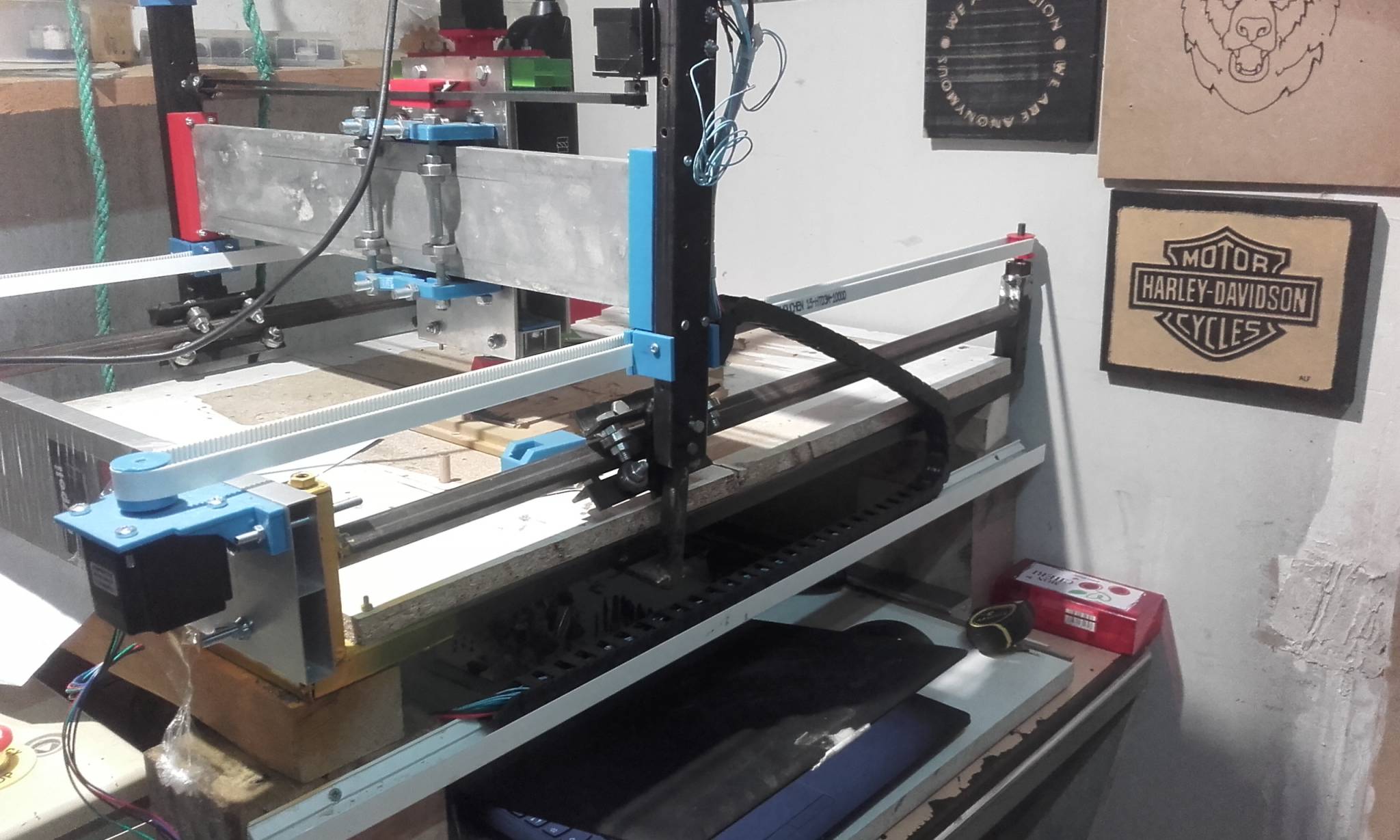

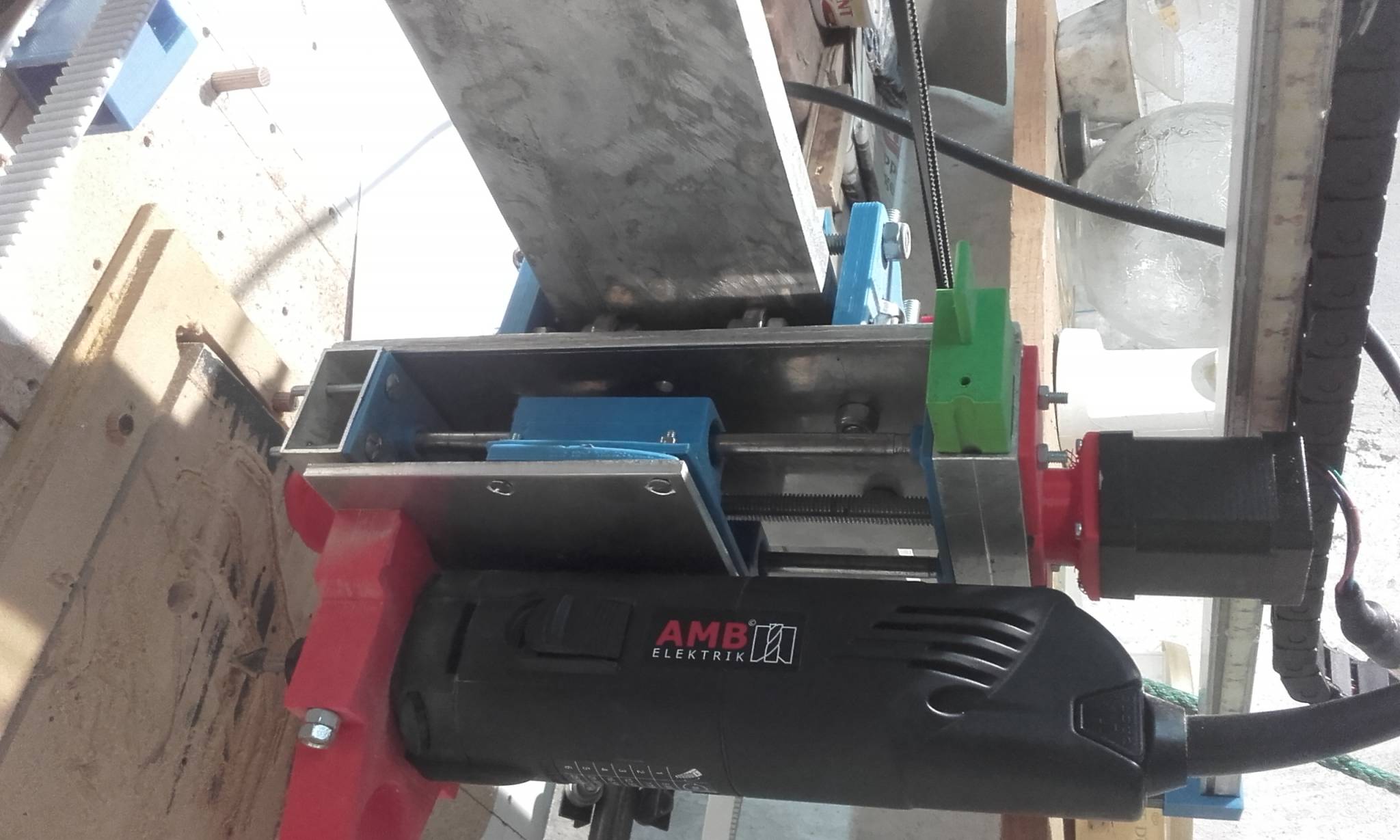

alf Posté(e) Décembre 17, 2019 Auteur Partager Posté(e) Décembre 17, 2019 merci mon problème est que malgré changement courroie(plus grosse) et moteur nema (plus gros) j'ai toujours des problèmes de déplacements linaires bien continus sur cet axe Y. il est vrai que la courroie fait 1metre entre 2 poulies. donc quand fraise force, l'axe broute et perd de son avance. je ne sais si c la tension ou pas mais avant de tout rechanger j'exploite toutes les solutions. sinon je passerai a un entrainement par tige filetée..... merci Lien vers le commentaire Partager sur d’autres sites More sharing options...
Jean-Claude Garnier Posté(e) Décembre 17, 2019 Partager Posté(e) Décembre 17, 2019 Caisse que tu as comme drivers pour alimenter tes Nema's 24 ? Des TB6600 ? Il leur faut pas mal de jus.... T'aurais pas une photo de ta machine par hasard Lien vers le commentaire Partager sur d’autres sites More sharing options...
alf Posté(e) Décembre 17, 2019 Auteur Partager Posté(e) Décembre 17, 2019 je n'ai pas mis de TB puisque la carte shield supportt le nema 24. d'ailleurs ca ne semble pas etre une histoire de courant je ferai une photo d'ici ce soir . je suis en train de faire des essais merci Lien vers le commentaire Partager sur d’autres sites More sharing options...
alf Posté(e) Décembre 17, 2019 Auteur Partager Posté(e) Décembre 17, 2019 comme promis ! Lien vers le commentaire Partager sur d’autres sites More sharing options...
