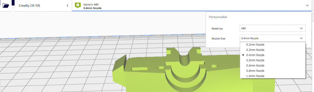

non tu n'es pas obliger de changer ta hotend! ton extrudeur amène juste ton filament 🤗
après tu peux passer sur une E3D v6 trianglelab mais il faudra imprimer les pièces en conséquence! comme sur les deux liens que je t'ai donné!
et voir quel modèle de E3D v6 tu dois prendre en fonction de tes besoins
dans cura il faut changer ta taille de buse içi:
après il faudra faire des essais sur les températures et ton débit de filament. avec les réglages de base ton extrudeur risque de claquer
içi pour ton débit:
j'ai pas testé du 0.2 personnellement, mais va falloir faire des essais, où si quelqu'un si connait en buse de 0.2 par içi

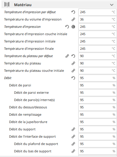

Je me permets de revenir sur tes premiers post concernant le débit...
J ai calibré l extruder bmg clone trianglab dans les paramètres de l imprimante puis j ai règlé le débit sur cura par apport a la mesure de la pièce avec les bords de 0.4 d épaisseur...
C est bien cela..?!

normalement avec le bmg tu dois êtres aux environs de 400/415step/mm normalement.
tu as réglé le débit sur cura? il faut d'abord faire des test avec ta buse de 0.2 pour voir si l'extrudeur claque! et pour ta paroi il faut voir l'utilité de la pièce mais il faut au moins 4 ligne de paroi donc 0.2 x 4 = 0.8mm

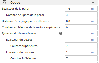

404 step ça me parait correct.
laisse ton débit à 100% pour le moment. tu fais un cube de test voir si tout va bien (que ton extrudeur claque pas) et que la cube est propre. si tu vois qu'il y a trop de matière ou des boursouflure etc il faudra peut être le réduire.
il faut mettre içi, épaisseur de paroi 1.2mm, nombre de ligne 3 (0.4buse x 3 ligne =1.2mm de paroi)
pour ton épaisseur du dessus/dessous 1mm, nombre de ligne 5 (0.2 épaisseur de couche x 5 ligne = 1mm d'épaisseur)
Lien vers le commentaire
Partager sur d’autres sites
pour une buse de 0.2 tu remplaces juste la valeur buse. pas besoin de 1mm de paroi. mais attends que quelqu'un passe pour la buse de 0,2, il saura mieux te conseiller que moi pour ça!
ton cube a l'air propre, faudrait voir le dessus/dessous de plus prêt.
