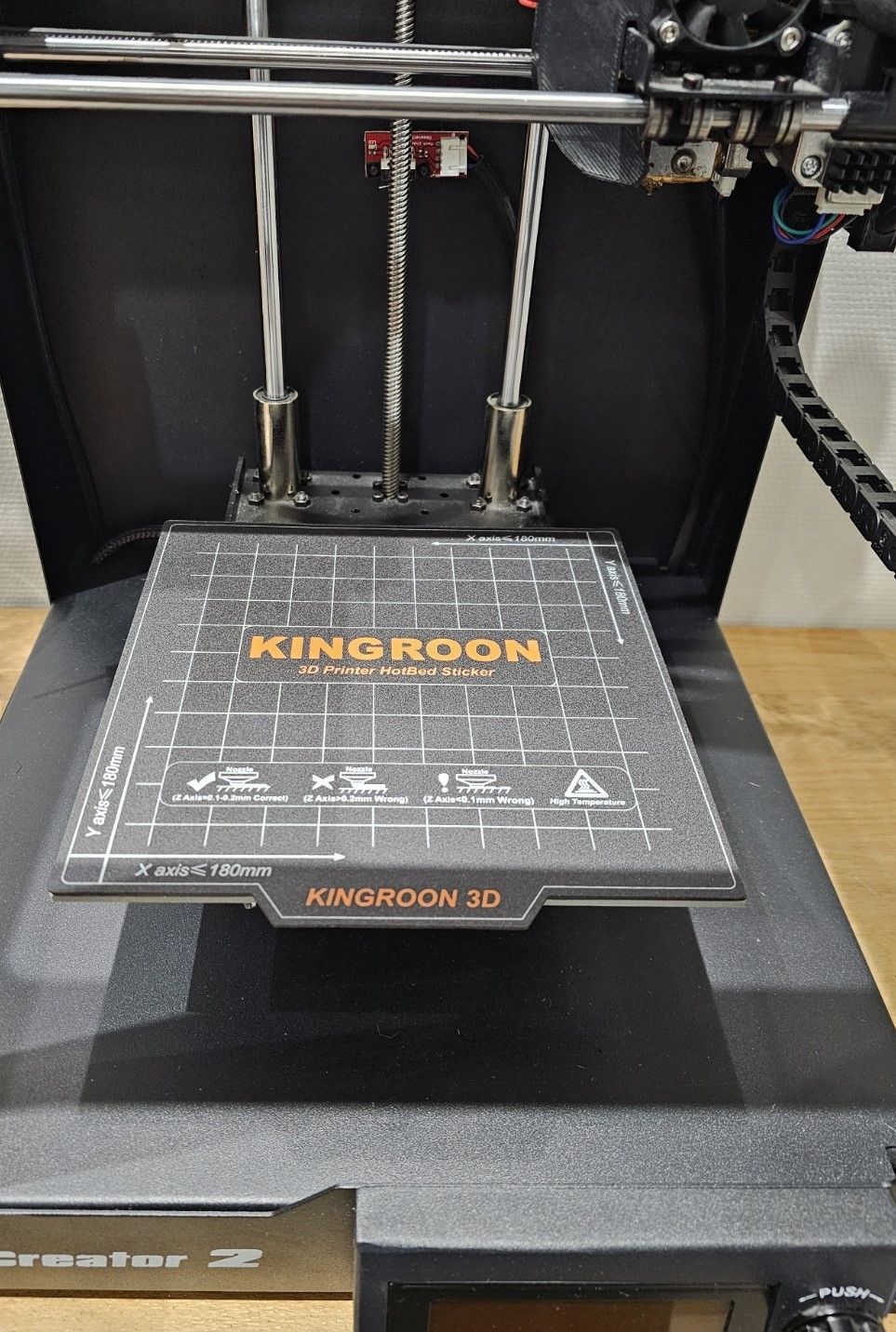

Bonsoir, si vous voulez voir certaines de mes améliorations c'est par ICI.
La plus utile est celle qui corrige le plus gros point faible de cette machine, le câblage électrique de son axe Y (aucune modification de la longueur des câbles).
Ensuite je vous conseille vivement l'acquisition d'un plateau magnétique, j'ai testé celui-ci et j'en suis plus que satisfait, en 180x180 il s'adapte parfaitement (mais il faut modifier les ressorts de nivellement du plateau pour compenser la surépaisseur.
Autre modification utile, le changement du ventilateur latéral de refroidissement de l'électronique par un modèle de bonne facture (SUNON) et la pose d'une entretoise le tout pour augmenter la fiabilité et surtout réduire le bruit!
