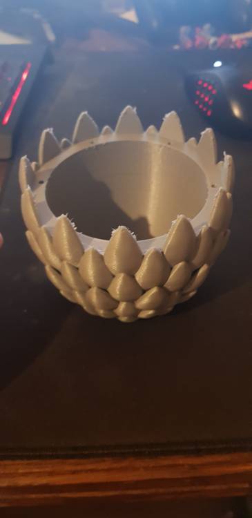

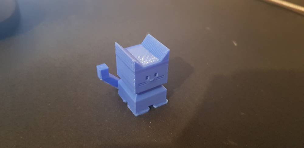

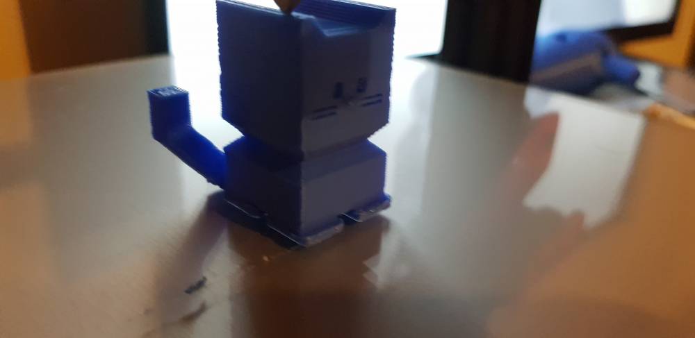

Bonjour/soir,

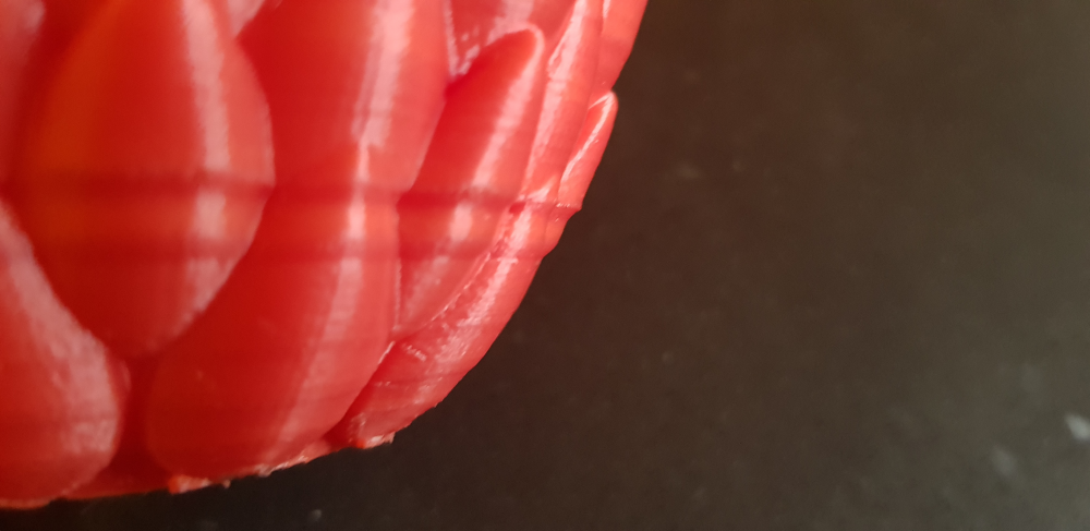

J'ai un probleme avec ma petite AlfaWise u30
en soit  l'imprimante est pas mauvaise  mais je comprends pas , j'ai beau tenter toute sortes de reglages , les premiers layer font TOUJOURS  de gros patés juste HORRIBLES  a l'impression  la buse  semble les creuser aussi du coup , j'ai cherché tout ce que je pouvais coté reglages ,et rien n'y fait  , ou je m'y prends mal
De plus certains layers semble  plus petits et d'autres  plus gros que ce qu'ils doivent etre , et ce TOUJOURS au memes hauteurs  je n'arrive pas du tout a trouver de solution a ces problemes
( sans compter que le plateau en verre avec le buildtak collé dessus qui etaient bombés et m'ont fait racheter une plaque de verre .... mais bon  ... aucun changement apres installation de la plaque )
C'est un casse tete infernal pour moi 😢
je fournis quelques images du probleme , si quelq'un trouve la solution , Merci beaucoup d'avance

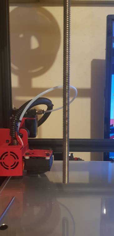

Cela ressemble à un problème de coupleur Z trop souple qui s écrase sur le début (la vis du Z n'est pas en appuis sur l'axe du moteur )  ajouter à un point dur sur le Z  (réglage des exentriques )
Pour bien régler les excentriques et sentir si ça coince sur le Z il faut enlever complètement la vis du Z . comme cela ça coulisse tout seul et on sent les points durs

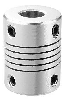

comme la vis du Z dera démonté regarde si les coupleurs permettent que la vis du Z soit en appuis sur l'axe Moteur
édit :
si les coupleurs sont comme ca  ils s'écrasent si la tige fileté du Z  n'est pas en appuis sur l'axe moteur:
XCSOURCE-2pcs-Coupleur-de-Tige-flexibles
Modifié (le) par Titi78
bon visiblement la vis etait pas en contact avant , le paté de layers en debut d'impression ça m'a l'air bon ,
Par coulisser tout seul , on parle bien  de la vis que je met en image a la fin ?  si oui  , genre  elle est censée coulisser seule ou avec une legere pression ?  car si je la laisse descendre seule elle est TRES lente  quand meme 😕
 Non c'est pas la vis de la photo c'est tout l'ensemble avec la tête etc  qui roule sur le montant Z. Il y a des galets qui le guide sur le Montant vertical du Z . Tu dois pouvoir le faire monter/descendre (vis de la photo démonté )  et sentir si il y a des points dur ou trop de résistance . Il y a des exentriques pour régler la force d'appuis des galets.
Il faudrait aussi vérifier que l ensemble bare du x  est bien parallèle au châssis.  Les 2 côtés doivent être à la même cote du haut du montant.
Au remontage la vis Z est vissée dans une noix laiton qui elle même est fixée à l'ensemble.  Comme ta vis Z est démontée,  regarde en la faisant rouler sur une surface plane  (plan de travail ou table en verre ) si elle n'est pas voilée /  tordue.  Je pense qu'elle l'est légèrement  comme toute mais il ne faut pas que ce soit trop.
Comme cette vis est maintenue en bas par le moteur et en haut par un roulement,  le voile de la vis provoque un effort au niveau de la noix laiton qui peut faire sauter des pas au moteur Z et donc faire varier les hauteurs.
Pour éviter ce problème la noix laiton doit pouvoir glisser sur sont support.  Ses vis de fixation ne doivent pas être bloquées mais juste mis en contact.  Ce mouvement de glisse doit permettre de compenser le voile de la vis Z

Il y a 20 heures, RyuPhenix a dit :
C'est du wobble et les causes sont multiples :
https://bentek.fr/wobble-definition-solutions-pour-sen-debarrasser/
Cordialement.

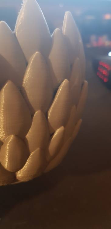

Une petite photo du résultat obtenu après ces réglages serait instructif pour tous les débutants qui rencontrent le même problème histoire de montrer  Avant/ Après

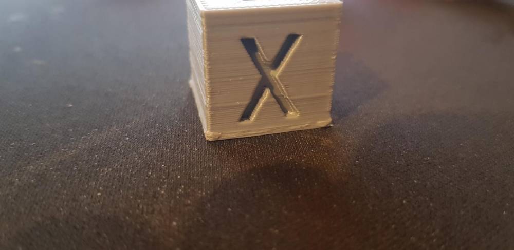

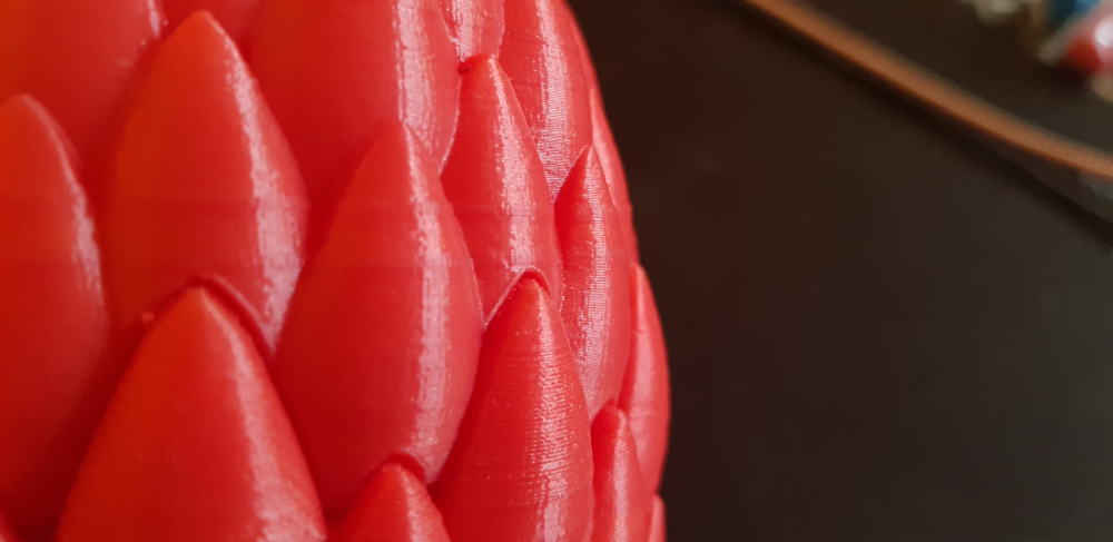

Vrai , j'ai oublié de poster une image du resultat ,  j'ai Pu juste imprimer  la 1ere partie comme j'ai du  et cette fois elle est grise ( le filament etait deja sur l'imprimante j'avais pas envie de le changer juste pour ça  ( et puis j'ai plus beaucoup de rouge  je préférais l'economiser ^^ )
Donc voici deux images  du print , une avec le print entier et une  en gros plan a la hauteur ou il y avait des problemes 🙂
Pour le tres leger oozing sur les pointes c'est pas un soucis , j'ai reglé ça entre temps 🙂  pas necessaire d'en tenir compte ici  😉
