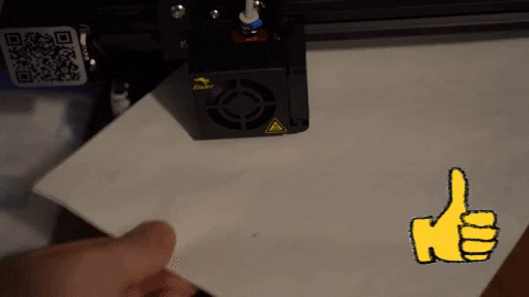

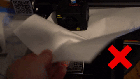

thiry Posté(e) Décembre 25, 2019 Partager Posté(e) Décembre 25, 2019 bonjour a tous, lorsque je commence l'impression il n'adhère pas sur le plateau de chauffe sur le noir et sur le bleu et même sur la vitre, le plateau chauffe a une température de 60 degré. quand je mes le noir neuf là il adhère et puis pour la 2ème impression il n'adhère plus. que dois-je faire? merci d'avance pour votre réponce merci Lien vers le commentaire Partager sur d’autres sites More sharing options...
pascal_lb Posté(e) Décembre 25, 2019 Partager Posté(e) Décembre 25, 2019 il y a 17 minutes, thiry a dit : que dois-je faire? peut être que la distance entre ta buse et ton lit (offset) est un peu trop importante Lien vers le commentaire Partager sur d’autres sites More sharing options...
fran6p Posté(e) Décembre 25, 2019 Partager Posté(e) Décembre 25, 2019 Entièrement d‘accord avec @pascal_lb Ce réglage est primordial : Lien vers le commentaire Partager sur d’autres sites More sharing options...
thiry Posté(e) Décembre 25, 2019 Auteur Partager Posté(e) Décembre 25, 2019 ok je suppose que je règle cela dans le programme. j'utilise cura comme programme et je prend des projets déjà fais donc je suppose que je doit faire quand même le réglage pour la première couche et je dois faire comment Lien vers le commentaire Partager sur d’autres sites More sharing options...
fran6p Posté(e) Décembre 25, 2019 Partager Posté(e) Décembre 25, 2019 il y a 25 minutes, thiry a dit : ok je suppose que je règle cela dans le programme. Pas vraiment . Réglage manuel via les quatre molettes de réglage du plateau pour que la feuille de papier soit légèrement pincée aux quatre coins et au centre. Lien vers le commentaire Partager sur d’autres sites More sharing options...
