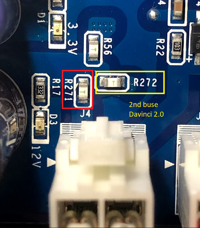

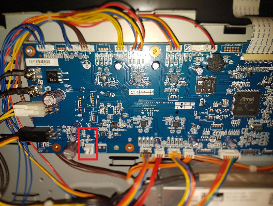

Il s'agissait d'un fusible qui avait lâché. Dans le sujet, ils parlent d'abord de résistance faible, puis nulle et enfin de fusible car les résistance nulles sont noirs avec 000 dessus. Toujours est-il que ce fusible est soudé à la carte et qu'il s'agit d'un composant CMS (mini composants), donc très difficile à remplacer qd on n'a pas le matos adéquate.
ATTENTION, la seconde photo est celle d'une carte pour Davinci 2.0 pour inclure ceux qui ont le pb sur la seconde buse de leur imprimante. Sur les davinci 1.0 et 1.0A, la R272 n'est pas présente.
Pour tester si c'est la même cause de votre problème, il faut mesurer la résistance du composant R271 entouré en rouge sur la seconde photo.  Si elle est égale à 0 ou très très faible, le problème vient d'ailleurs et ce n'est pas la peine de continuer à lire ceci. Si elle est énorme voir infinie (1 à gauche de l'écran de votre multimètre), c'est qu'il est hs. Dans mon cas, résistance infinie. Pour info, pour la seconde buse des Davinci 2.0, c'est la R272 qui est juste à côté (carré jaune).

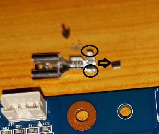

Pour réparer, il faut donc dessouder le composant en question, le remplacer par un fil ou une mini plaque de fer. Dans mon cas, j'ai mis une plaque de fer que j'ai découpé d'un connecteur qu'on met sur les câble. J'ai utilisé un vieux fer à souder dont la pan fait la même largeur que le composant. J'avoue ne pas savoir si ça m'a simplifié la tâche ou non. Sa largeur m'a permis d'enlever le composant d'un coup sans forcer puisque le fer touchait les 2 soudures mais qd j'ai mis la plaque avec de l'étain, celle-ci est restée collée dessus et j'ai dû utiliser un mini tourne-vis pour que la plaque reste sur la carte.

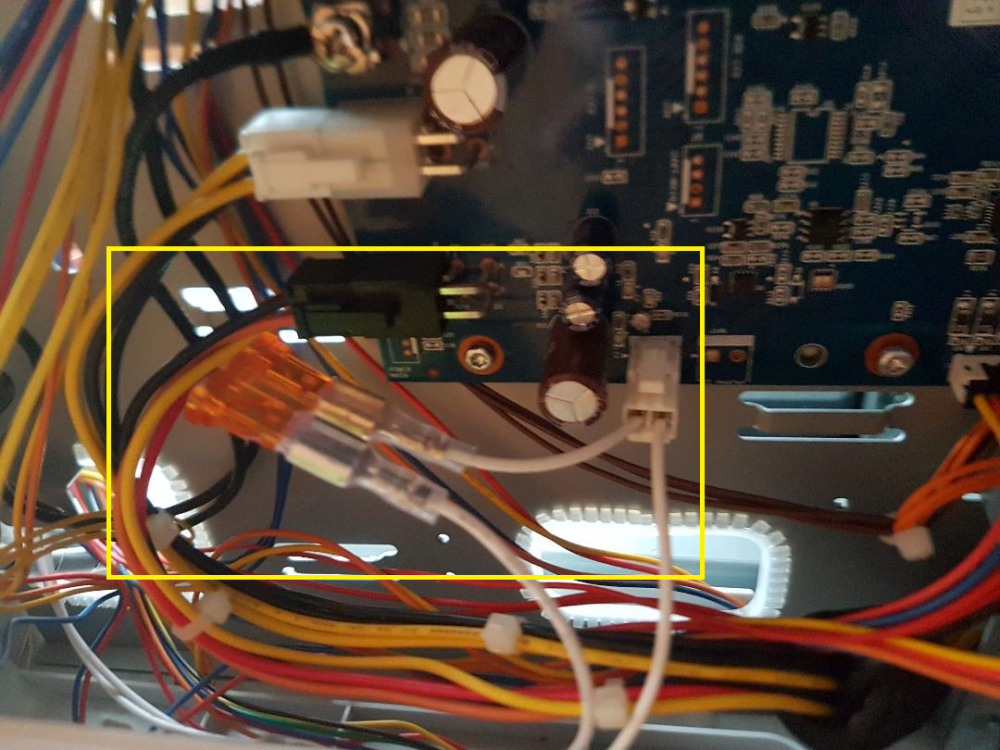

Une fois tout ça effectué, j'ai coupé un des 2 fils d'alimentation, dénudé les 2 extrémités coupées, enfiché la protection plastique qui va avec le connecteur et certi un connecteur du même type que ci-dessus à chacune des 2 extrémités et placé un fusible 5 Ampère pour voiture. Attention à bien prendre un connecteur assez large pour qu'il acceuille le dit fusible. L’ampérage étant théoriquement de 3.34 Ampère, on peut mettre 4 mais je n'avais qu'un 5 sous la main. Il ne faut pas descendre en-dessous de 4 car il faut grand mini 3.34 Ampère plus de la marge. Tout ce qui est en-dessous de 3.34 Ampère lâchera dès la première utilisation car c'est ce que la résistance consomme en fonctionnement normal. Je ne vous ai mis que le résultat car je n'ai pas pris de photo en cours de route. Je n'avais pas prévu de faire ce tuto à ce moment là.
