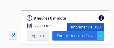

Rioma Posté(e) Décembre 28, 2019 Partager Posté(e) Décembre 28, 2019 Bonjour J'utilise toujours une vielle version de Cura (14.07) parce que j'aime bien imprimer à partir de l'ordinateur. Or les nouvelles versions ne permettent qu'exporter le script vers une carte mémoire ou se connecter à travers le réseau. Ce dernier, je ne sais pas comment faire. Quelqu'un peut m'orienter vers un didacticiel ? Merci Rioma Lien vers le commentaire Partager sur d’autres sites More sharing options...
Vector Posté(e) Décembre 29, 2019 Partager Posté(e) Décembre 29, 2019 (modifié) Il y a 8 heures, Rioma a dit : J'utilise toujours une vielle version de Cura (14.07) parce que j'aime bien imprimer à partir de l'ordinateur. Or les nouvelles versions ne permettent qu'exporter le script vers une carte mémoire ou se connecter à travers le réseau. Salut @Rioma, Un problème de driver ? Quand j'utilise Cura 4.3, l'Ender 3 est connectée au port USB du PC (Windows 10) et cela fonctionne bien. Modifié (le) Décembre 29, 2019 par Vector Lien vers le commentaire Partager sur d’autres sites More sharing options...
Rioma Posté(e) Décembre 29, 2019 Auteur Partager Posté(e) Décembre 29, 2019 Je n'ai pas accès au port USB. Peut être parce que j'utilise W7. De toute façon j'ai téléchargé Cura 4.4 et il y a un message d'erreur qui demande d'envoyer le rapport et le programme s'arrête. J’essayerai plus tard. Merci Lien vers le commentaire Partager sur d’autres sites More sharing options...

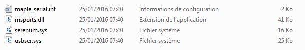

Vector Posté(e) Janvier 1, 2020 Partager Posté(e) Janvier 1, 2020 Salut @Rioma, Pour ton problème de driver (Port COM), ceci a résolu le problème sur un PC Windows 7 64bits, mais Cura ne fonctionne pas du tout. Menu Démarrer > Panneau de configuration > Matériel et audio > Gestionnaire de périphériques > ensuite suivre cette vidéo (en anglais) ... Si tu as l'erreur : Ce périphérique ne peut pas démarrer. (Code 10) , tu débranches ton câble USB, attends et rebranches. Si tu as des drivers présentant des défauts, tu les supprimes. Lien des drivers Maple R3 (Serial) : https://github.com/AiFrame/Maple-Windows7-driver Pour info, le programme Cura essaye de détecter les paramètres de connections de l'imprimante et crée des problèmes. Solution indiquée sur le site Ultimaker pour avec une Ender 3 équipée d'une carte Bigtreetech Mini E3 : https://community.ultimaker.com/topic/30043-does-not-connect-with-ender3-and-skr-mini-e3-board/?tab=comments#comment-250569 Ce PC avec Cura 3.6 ou Cura 4.4, ça ne fonctionne pas du tout. Le même PC avec Simplify3D, PrusaSlicer + Pronterface, cela fonctionne très bien. La fin du support Windows 7 par Microsoft approche ... Lien vers le commentaire Partager sur d’autres sites More sharing options...
Rioma Posté(e) Janvier 1, 2020 Auteur Partager Posté(e) Janvier 1, 2020 Merci. J'irai voir ça et je te donne des nouvelles. R Lien vers le commentaire Partager sur d’autres sites More sharing options...
Rioma Posté(e) Janvier 1, 2020 Auteur Partager Posté(e) Janvier 1, 2020 Merci ! Ça marche Lien vers le commentaire Partager sur d’autres sites More sharing options...
