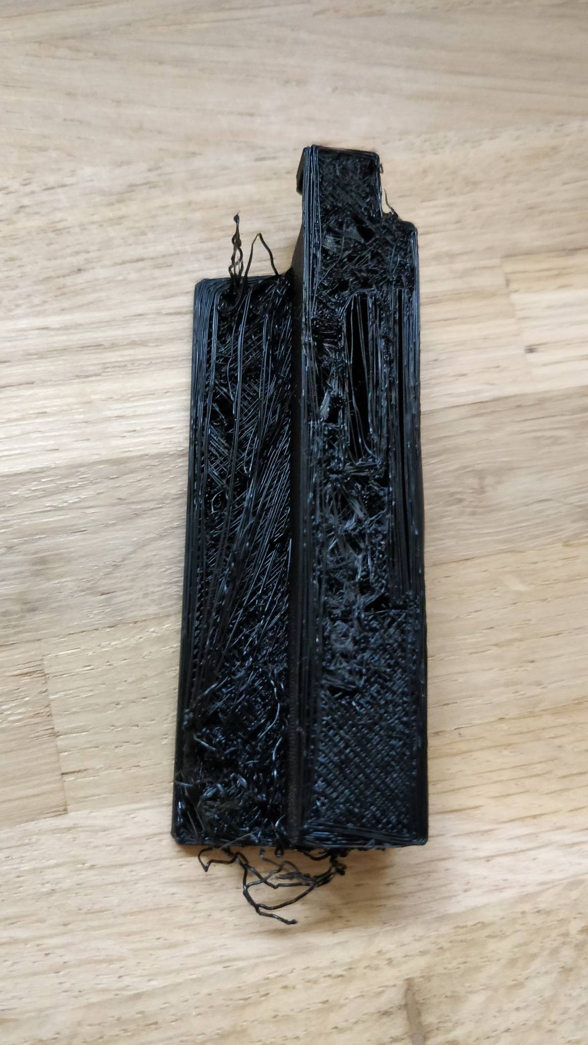

J'ai reçu une Ender 3 Pro pour les fêtes et après quelques heures de montage et paramétrage, j'ai pu imprimer le modèle Chat présent sur la carte SD avec le morceau de pla blanc fourni, ainsi que les lettres décoration de bar pour décorer la Ender.
J'ai changé de bobine et installé un filament Sunlu Pla+ noir afin d'imprimer de nouvelles pièces.
Comme les pièces n'étaient pas propres et après recherches sur internet, j'ai lu que pour le Pla+, il fallait que la température de la buse soit plus élevée.
J'ai donc paramétré la buse à 215°, le plateau restant à 60°. Mais les impressions sont toujours aussi "dégueulasses".
Voici le modèle que je cherche à imprimer : http://www.thingiverse.com/thing:3344456
Et en pièce jointe, le résultat 😞
Auriez-vous une idée de ce qui peut générer cette monstruosité ?
Salut, je suis aussi novice mais ça ressemble un peu à un problème que j'ai eu: est-ce que la tête d'impression se bouche et quand tu sors le filament est-ce que le bout est un peu boursouflé?

Oui, ça fait un peu ça.
J'ai pensé à un problème de buse et j'ai donc changé la buse avec la deuxième fournie avec l'imprimante. Mais cela ne change rien.
J'ai commandé une buse nitro avec un revêtement nickel pour gagner en qualité, mais je doute que cela soit la seule source du problème.

Dans ce cas, tu dois avoir le même problème que moi. Ta température est trop haute et/ou le radiateur de la hotend est mal refroidie et du coup le filament se ramollie dans le heatbreak  avant le bloc de chauffe. Du coup, quand ton extrudeur pousse sur le fil ramollie et un bouchon se forme.
Sur le schéma, le heatbreak sert à "casser la chaleur" et c'est une première barrière pour que la chaleur ne remonte pas trop dans le radiateur au-dessus du trait bleu.
Personnellement,après moultes essais de température, la solution à mon problème a été de changer le heatbreak classique par un heatbreak avec ptfe qui isole mieux le filament de la chaleur et depuis plus de bouchon.
Si ça t'intéresse j'ai commandé le mien chez Fil3D à 2-3€
En espérant t'avoir aider.

le PLA sunlu est peu être la cause de ton problème certain s'imprime très bien d'autre pas du tout.
Donne nous plus d'info sur la configuration de ta machine, mais dans un premier temps je changerai de filament avant de faire quoique se soit ....
