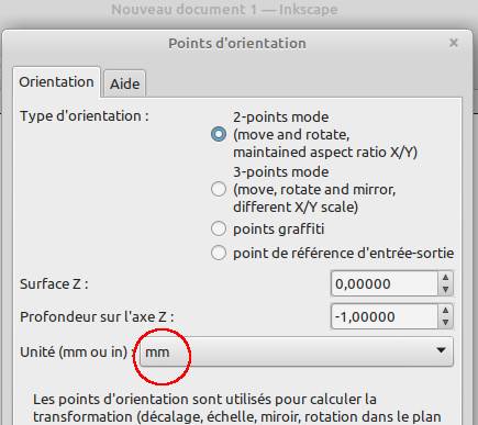

Après avoir fait une image avec inkscap en mm, et fait le gcode avec "svg to gcode" j'en le dessin dans "grbl control", et la !!!la surprise, il ne fait que les mesure en insh, et je ne comprenait pas pour quoi la fraise plongeait sur la table, comment dois-je faire pour mettre les mesure en "mm" sur svg to gcode et sur grbl control ??
Il y a 3 heures, rampa a dit :
Il faut dans Inkscape, Points d'orientation..., sélectionner l'unité mm pour la profondeur sur l'axe Z.
je viens de tester, il n'y a rien de changé, quand je fait le teste sur" CAMotics", il remet un bloque et il est en inch, alors que dans inkscap et svg to gcode il est bien en MM
