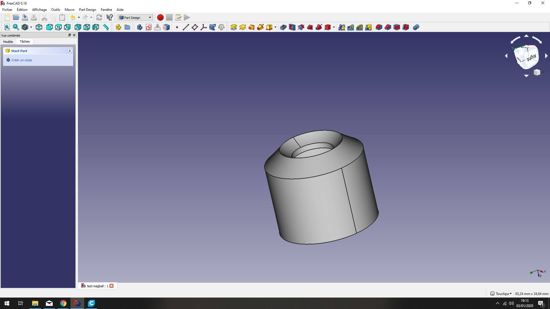

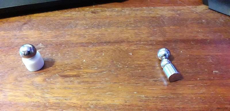

j'ai fait quelque test aujourd'hui pour faire moi meme les bras, j'ai imprimé un petit support avec une cuvette pour la bille et a l'interieur un petit neodyme cilyndrique qui trainait sur mon bureau :
21204953_testmagball.jpg.310427db4997318bf27ea16ec27912bc.jpg1946145135_testfreecad.thumb.jpg.1a1c87797ffb3d606e9b4117172377ba.jpg
sa marche pas mal mais je ne sais pas combien il doit y avoir de force de traction ?
j'aurais plus qu'a faire une ralonge pour coller la tige carbone derriere.
