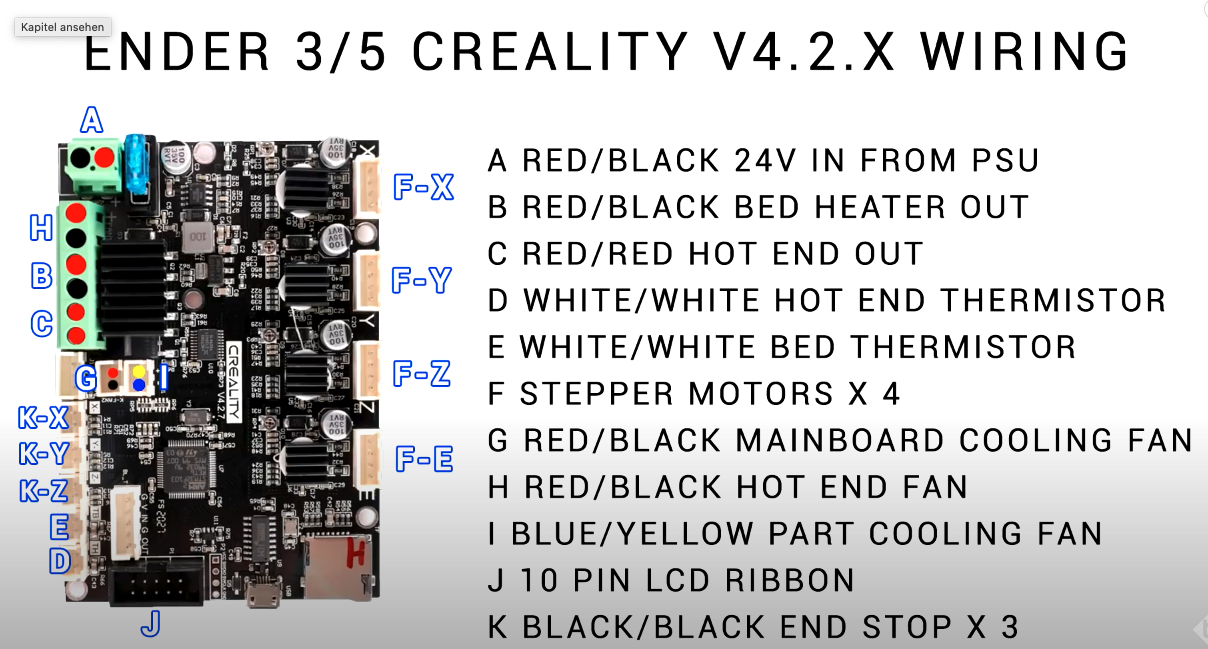

bonjour a tous
je viens d'acheter une carte silencieuse pour mon ender 5 plus
j 'ai recu une carte qui est marqué ender 3 pro 4.2.7
j'ai commencé a debranché sur une pour branche sur l'autre pour etre sur de pas faire de connerie et là
je me retrouve avec une fiche z qui me manque est ce que la carte n'est pas la bonne?
Lien vers le commentaire
Partager sur d’autres sites
La carte v4.2.7 ne possède qu'un seul emplacement pour connecter un moteur sur le Z :
Si ton Ender5 + a deux moteurs Z (ce qui semble être ton cas), il faut soit jouer de la soudure pour connecter les deux câbles moteurs en parallèle, soit acheter un adaptateur (2 en 1). Exemple chez A…N : https://www.amazon.fr/Doubleur-câble-pour-moteur-Nema/dp/B08R7NHQ3F
