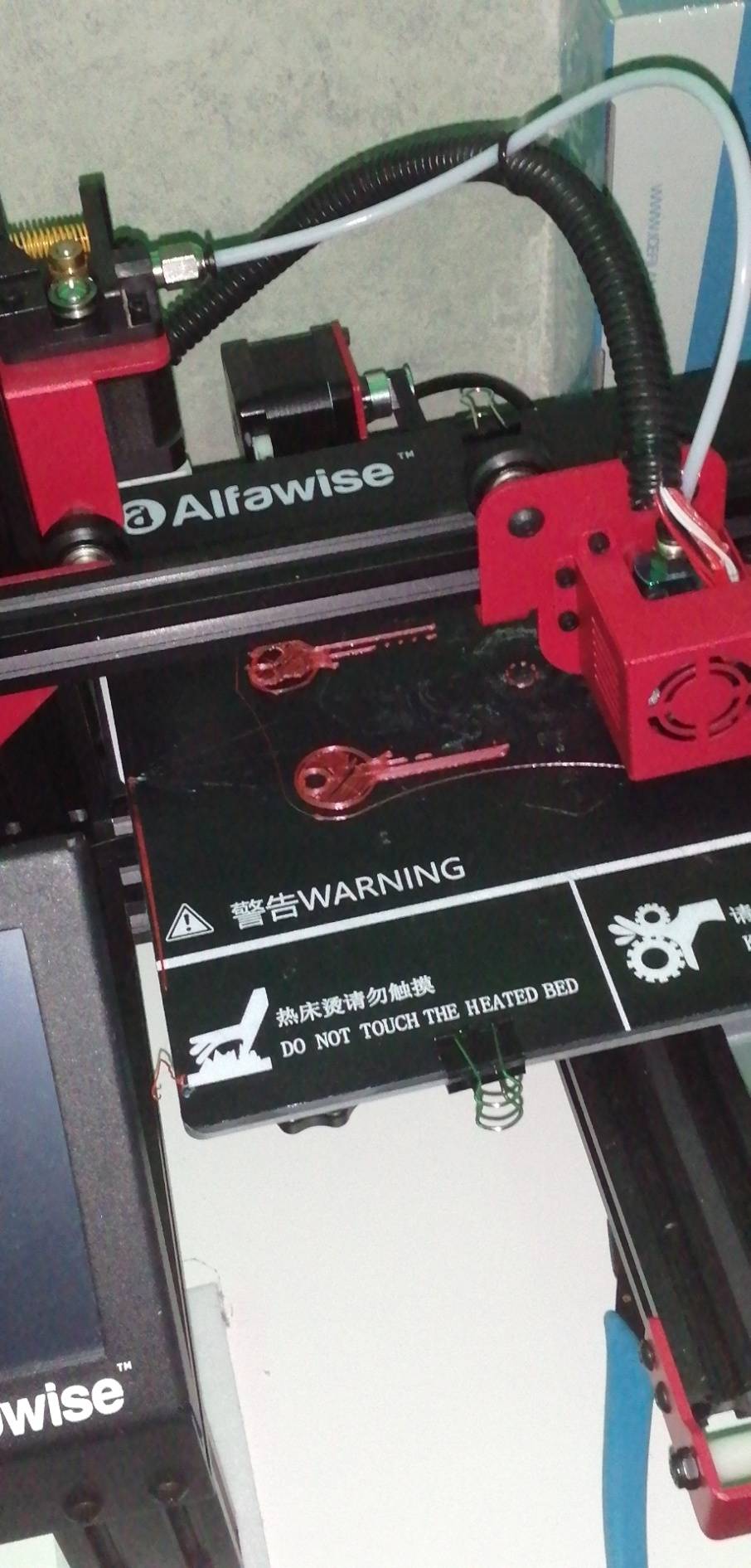

J'ai un problème depuis quelque jour sur ma alfawise u30 pro et je n'arrive pas à comprendre d'où cela proviens til parce que déjà elle fait des rond pas très rond c'est pas très jolie jolie.. Et ensuite j'ai se qui s'appelle du warping sur mon plateau alors que j'arrête pas de le nivelle c'est un peu chiant.. Et voili voilà je suis avec du filament de chez geetech 210 en température et 60 en plateau et 60 e. Vitesse d'impression le reste est inchanger j'utilise cura si ça aide.
J'aimerais vos précieux conseil pour que vous m'éclairer à tout ça j'ai vraiment essayer de comprendre mais la je m'en refaire a vous.

Alors il y a pleins de choses à dire. Je vais commencer par te demander avant toute chose si ton Bed est bien plat. Si je te demande ca c'est parce que j'avais un problème similaire, mais le bed en verre n'est pas droit sur ma U30 Pro, donc la surface collante non plus. J'ai remplacé ce verre de M**** par une vitre découpé chez Leroy Merlin puor 4€ (4mm, avec les bords bisauté pour éviter de se couper). Ceci expliquerait peut etre que tu es du warping et des impressions dégueulasses surtout sur les côtés.
Un autre problème que j'ai rencontré, dut à mon manque d'expérience, le bed de la alfawise, je l'ai abimé en retirant mes impressions avec une spatule, mais il ne colle plus aussi bien. En plus, débutant que j'étais je nettoyais pas entre chaque print.
Maintenant que j'ai viré le bed, j'ai ma vitre, j'utilise de la laque d'un côté ou du scotch bleu de l'autre et je peux te dire que les impressions maintenant, elles ne se décollent plus. J'utilise la laque notamment lorsque je veux un print avec une surface lisse et brillante.
Mais entre chaque impression sur le bed d'origine, je te conseille fortement de passer un chiffon d'alcool à 90° pour nettoyer complètement ton bed, et éviter le gras des doigts qui pourris beaucoup d'impression 🙂
Concernant le filament et mes prints, personnellement, pour éviter les problèmes, ce que je fais à chaque fois c'est mettre la première couche un peu plus epaisse que les autres. Par exemple, avec le Geeetech Blanc (il est très bien), pour une impression en 0.2, je met la première couche à 0.3 avec un bed a 60, et une première couche à 205, ensuite j'imprime en 0.2 température 205 et je laisse le bed a 60 en général. Et lorsque j'imprime en 0.12, je fais la première couche à 0.2. Voila c'est une astuce.
