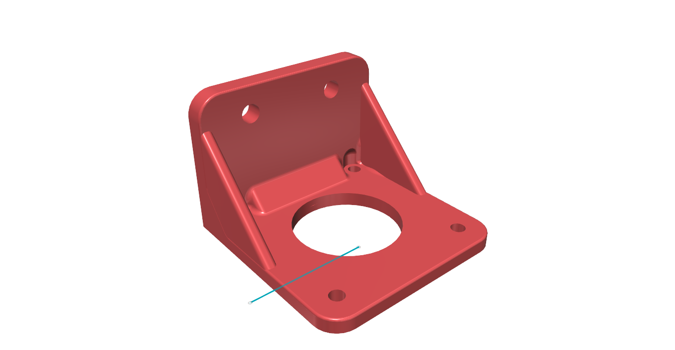

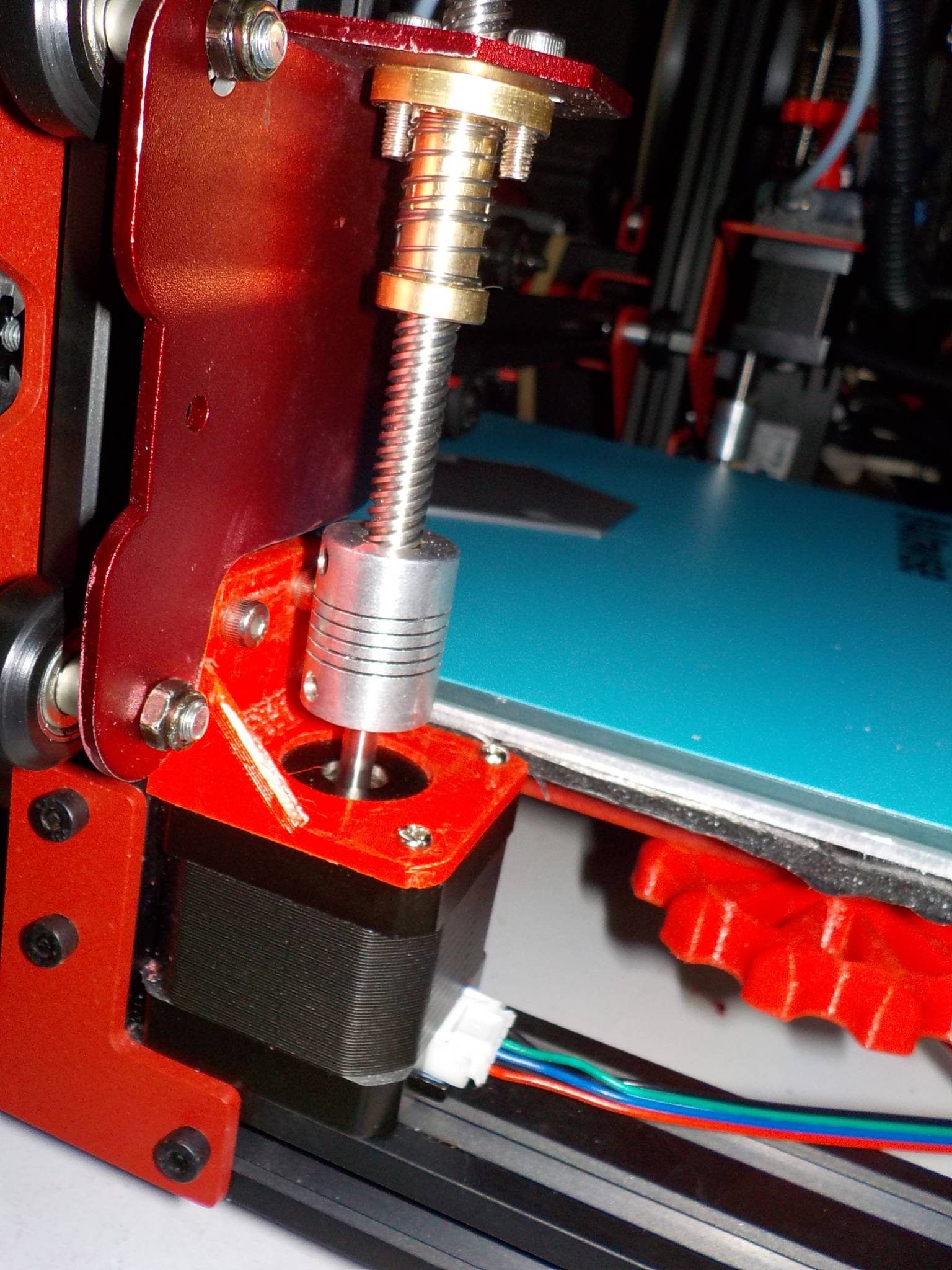

looping2 Posté(e) Janvier 4, 2020 Partager Posté(e) Janvier 4, 2020 Bonjour à tous , je suis en train d'installer un deuxième moteur Z sur mon Alfawise u 20 , j' ai trouvé la vis mère , une platine arrière que j'ai du modifier un peu, j' ai dessiné et imprimé une équerre de support moteur correspondant avec les deux trous taraudés déjà présents pour le transport (blocage du Z à la livraison), et je me pose quelques questions : -- j'ai acheté une prise double car il n'y a qu'une sortie Z sur ma carte mère , dois -je installer un smoother sur chaque moteur Z ou un seul suffira en amont de la double prise ? -- dois-je mettre des câbles de longueur identique sur chacun de mes moteurs Z ? -- par ailleurs , les smoothers sont ils indispensables sur l' axe Z ? -- serait il judicieux d' installer un smoother sur l'extruder qui lui bosse davantage que le Z ? J' espère ne pas avoir fait de doublon dans mes questions , merci d'avance pour vos réponses . Lien vers le commentaire Partager sur d’autres sites More sharing options...

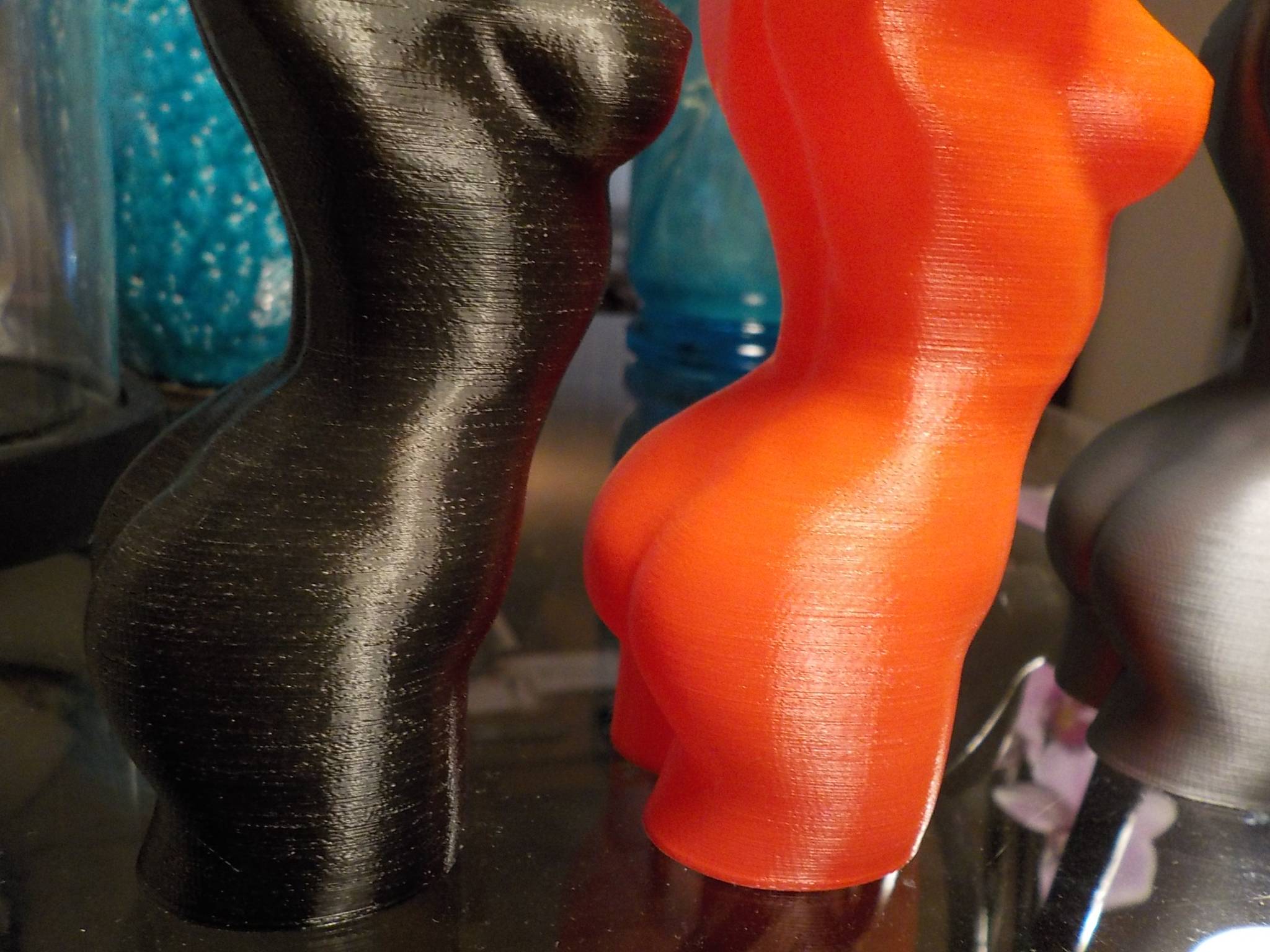

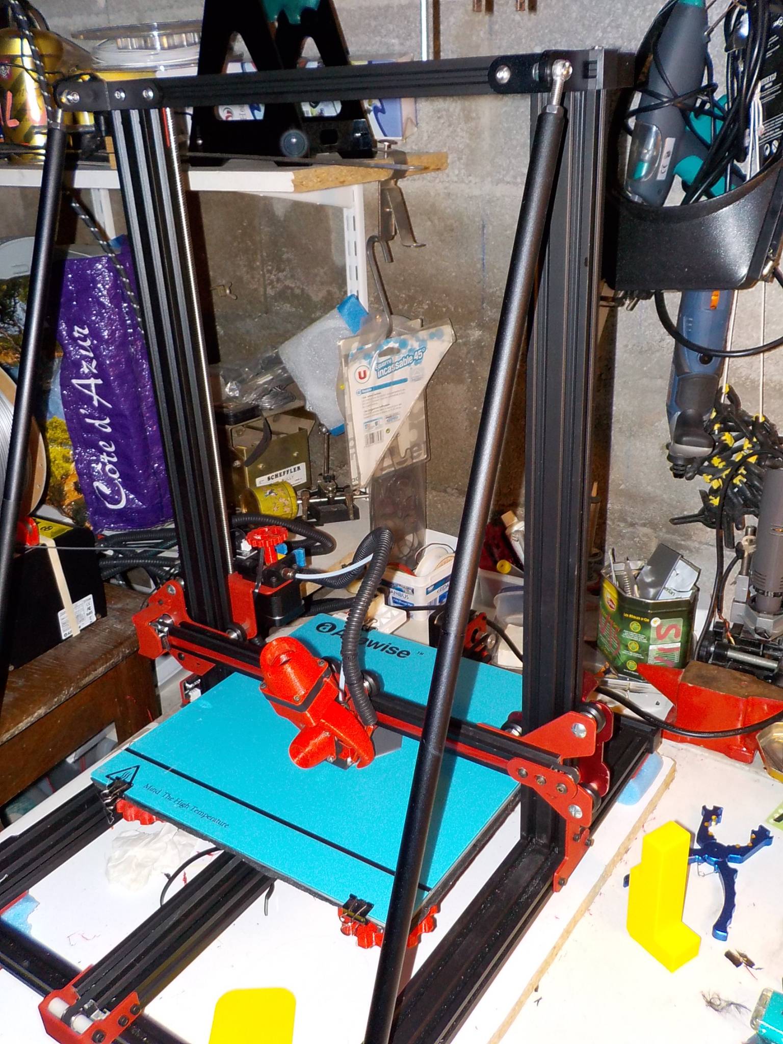

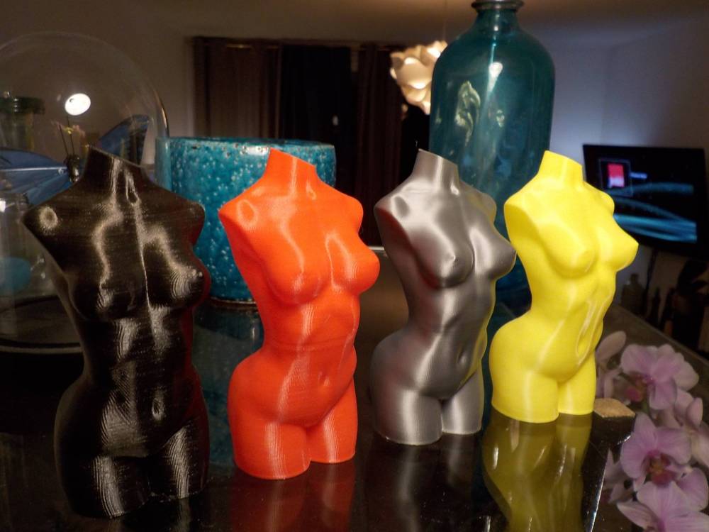

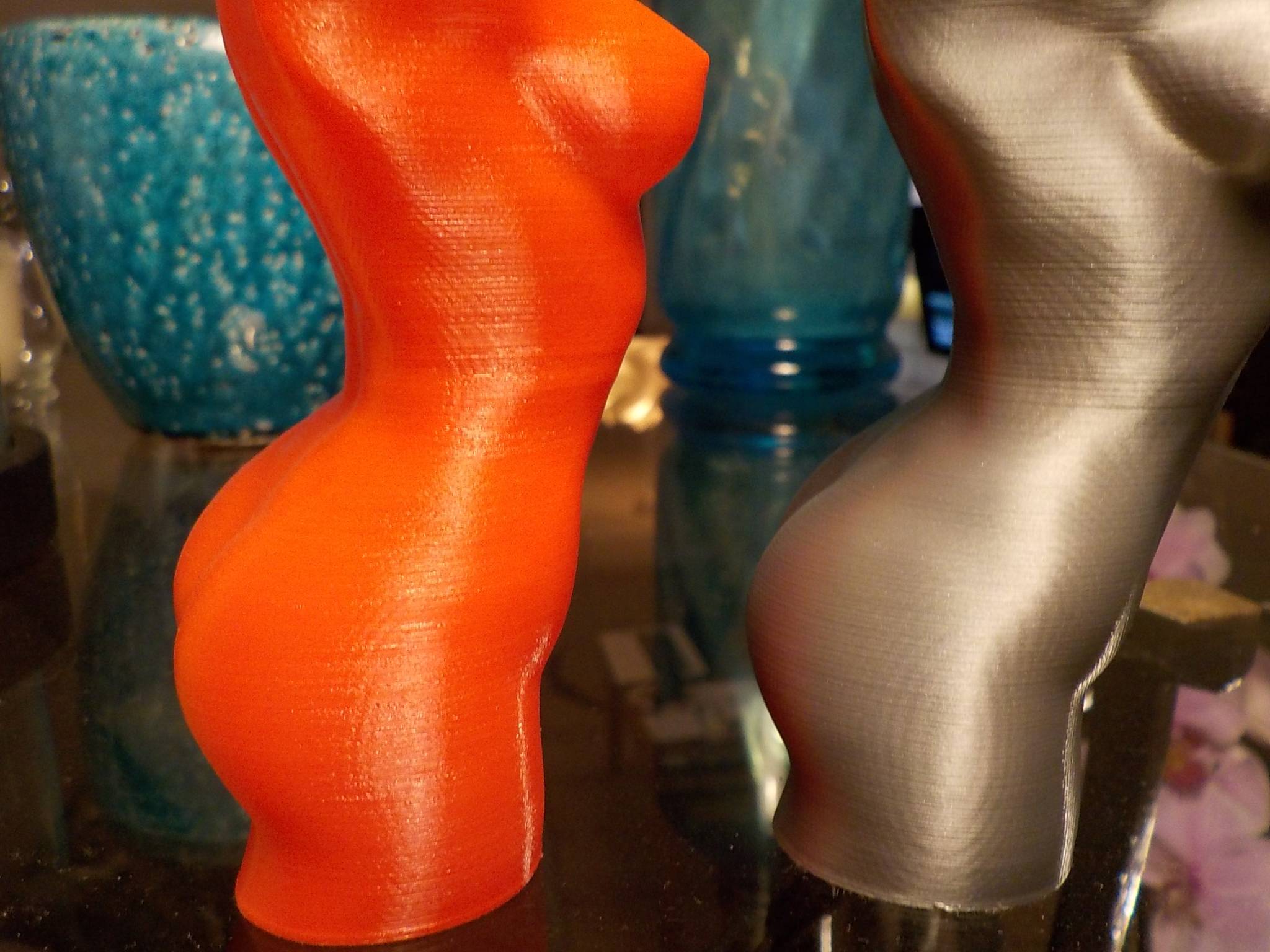

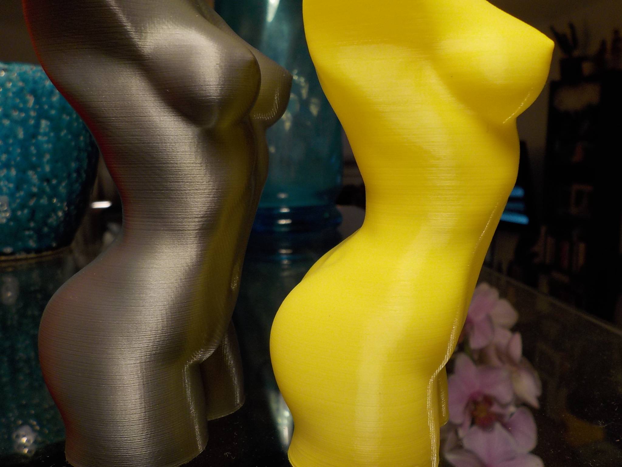

looping2 Posté(e) Janvier 7, 2020 Auteur Partager Posté(e) Janvier 7, 2020 (modifié) Bon et bien j'ai branché un seul smoother sur l'axe Z avec deux moteurs désormais...et c'est plutôt très bien , j'ai un bien meilleur état de surface, mais je n'ai pas encore branché celui prévu pour l'extrudeur , comme j'ai également changé de PLA (du Daylifil) je continu les tests mais sur un fichier identique imprimé avec deux autres provenance (Esun et réal filament) c'est meilleur maintenant..je vais faire un dossier photo , ça parlera davantage Voila la machine , je n'ai pas changé la carte pour l'instant , mais cela fonctionne bien mieux avec les nouveaux smoothers et le deuxième moteur sur l'axe Z . Les prints suivants ont été fait avec le même fichier , même vitesse ( 40mms ,0.1mm , mode vase cura 4.4.1 ) , mais pas le même PLA ,le rouge (real) et le noir (esun) avec le premier montage et le gris métal (real) et le jaune (dailyfil) avec l'actuel , le meilleur aspect final sont le gris et le jaune ,le gris en particulier.. Le "grain" est bien meilleur et la surface bien plus lisse avec la nouvelle bidouille ... je posterai les sources pour mes achats si cela vous intéresse , mais cela valait vraiment la peine de faire la modif , j'ai simplement dessiné et imprimé une équerre pour bien étalonner la hauteur de la barre du X de chaque coté du châssis (afin de régler mon plateau bien // au châssis et à la barre support X ) on voit l'équerre jaune en question en bas à droite sur la troisième photo . Oui bon je sais mais ce fichier permet de voir beaucoup de problèmes de réglages , un mode vase sans support bien sur , entre 200°(Dailyfil) et 205°(Esun , Real filament) plateau à 60° et une température ambiante de 10° max dans mon garage . Ah oui , aucune finition , les prints sont sorti comme ça ,il y a peut être eu un petit fil de sortie sur le dessus de l'une d'elle au max.. Les pièces : https://www.gearbest.com/3d-printer-parts/pp_009425332915.html?wid=1433363 https://www.gearbest.com/3d-printer-parts/pp_009355375925.html?wid=1433363 https://www.gearbest.com/printer-parts/pp_009653023151.html?wid=1433363 https://www.bons-plans-elise.fr/deals/hesai-3d-printer-accessories-tl-smoother-v1-2-motor-filter-vibration-eliminator-4-piece-4x-tl-smoother-addon-module/ https://www.banggood.com/Aluminum-Z-axis-Lead-Screw-Z-Rod-Bearing-Holder-with-Bearing-Housing-for-Creality-3D-CR-10-Enedr-3Pro-3D-Printer-p-1577566.html?rmmds=myorder&cur_warehouse=CN https://www.banggood.com/Creality-3D-Z-axis-2_5mm-Passive-Block-Aluminium-Plate-For-CR-10S-Pro-3D-Printer-Part-p-1422988.html?rmmds=myorder&cur_warehouse=CN La suite quand je pourrais.. Equerre Z alfa U20.stl étalon alfawise.stl suite matos : https://www.banggood.com/fr/Motor-Parallel-Module-For-Double-Z-Axis-Dual-Z-Motors-For-3D-Printer-Board-p-1229810.html?rmmds=myorder&cur_warehouse=CN A noter qu'il faut inverser tous les fils sur l'une des deux prises afin que les moteurs tournent dans le bon sens https://www.banggood.com/fr/FLSUN-4PCS-1M-4Pin-Nema-17-Stepper-Motor-Cable-Compatible-With-MKS-Series-For-3D-Printer-p-1264221.html?rmmds=myorder&cur_warehouse=CN un seul suffira mais c'est la bonne longueur , pas plus court... https://www.banggood.com/fr/T8-100200300400600mm-8mm-Lead-Screw-with-Anti-Backlash-Nut-p-1120209.html?rmmds=myorder&ID=518201&cur_warehouse=CN J'ai pris la 600mm que j'ai coupée à la bonne longueur avec une disqueuse https://www.banggood.com/fr/4pcspack-18mm-Silicone-Shock-Absorbed-Heated-Bed-Hot-Bed-Leveling-Column-Kit-For-3D-Printer-Parts-p-1434380.html?rmmds=search&cur_warehouse=CN ça c'est bien aussi , mais pas indispensable... Je suis preneur pour tous les conseils pouvant m'aider à améliorer encore tout ça. <Modération> J'ai regroupé tes nombreux posts en un seul. La fonction «Editer» au bas d'un post permet de compléter / modifier celui-ci durant une période de 12 heures après sa parution Ton sujet aurait plus sa place dans la section Alfawise / Longer3d qu'ici dans cette section «Entraide: questions / réponses…». </fin> Modifié (le) Janvier 8, 2020 par fran6p multi posts 1 1 Lien vers le commentaire Partager sur d’autres sites More sharing options...
