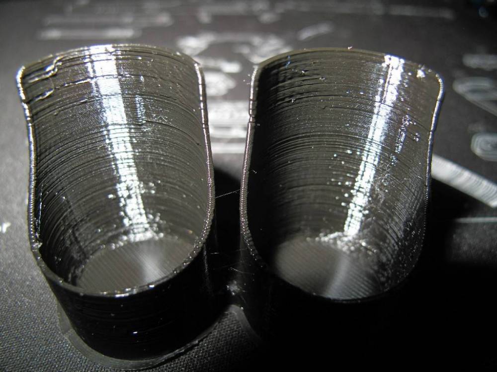

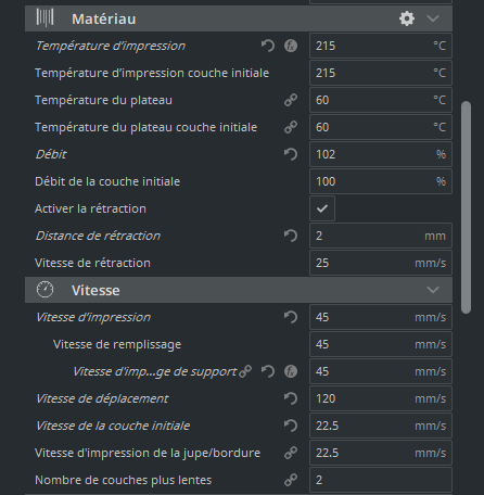

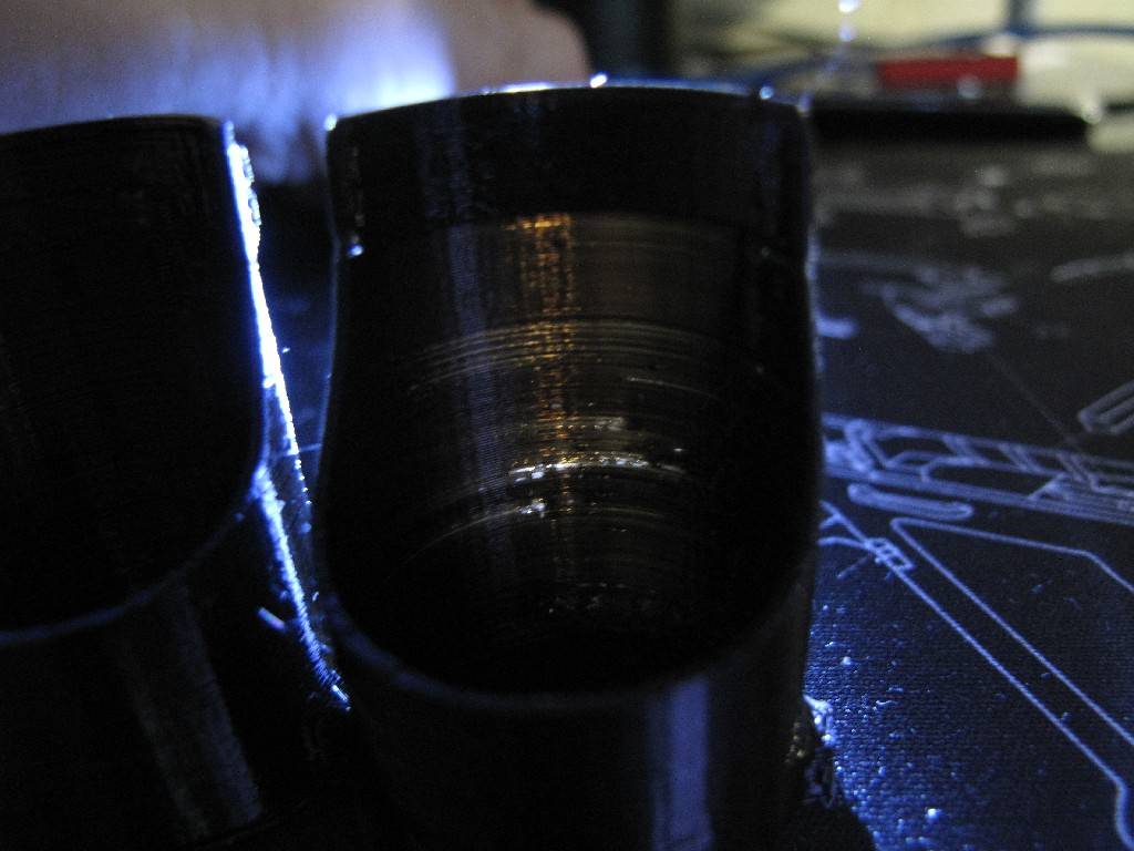

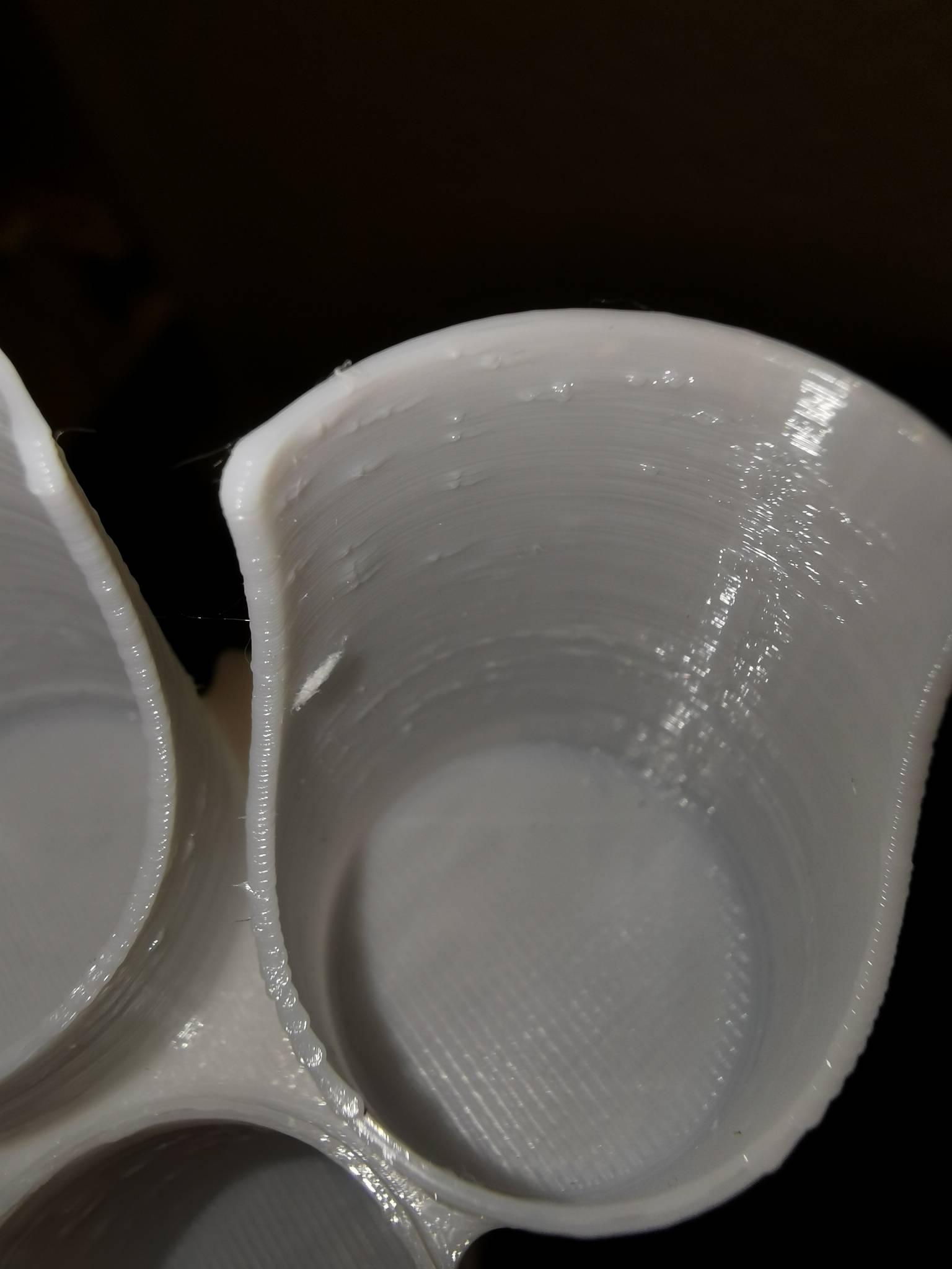

Mogrime Posté(e) Janvier 6, 2020 Partager Posté(e) Janvier 6, 2020 (modifié) Bonjour et bonne année 2020, Cela fait très longtemps que je n'ai pas posté sur ce forum, en fait depuis que j'utilise ma CR10 qui hélas est décédé en novembre 2019 paix à son âme (Elle est morte dans les flammes bref). Aujourd'hui je me suis procuré une 4max Pro. Mais je rencontre deux problèmes. 1) Le premier est le bruit, en effet elle fait un bruit de frottement ou je ne sais quoi (voir vidéo jointe) et il peut-être nécessaire de la graisser mais avec quoi ? J'ai remarqué que passé les 10/30 premières couches le bruit est nettement atténué voir disparais parfois. 2) Mes impressions sortes droites la base à l'air impec mais le corps de l'impression est semble t-il faible enfin voir l'image. Je ne sais pas comment régler ça, j'ai déjà récupérer des réglages Cura de membres et sa reste sur ce soucis la. Vous avez une idée ? (Filament Eleego PLA Blanc neuf et stocké hors humidité) PS : j'ai imprimé la pièce en 0.3 car vue que c'est pour porter des pots de peintures de wargame je ne vise pas quelque chose d'ultra précis. Les options de CURA : Et les photos de la pièce en question : La vidéo du bruit en question : VID_20200105_160204.mp4 Merci d'avance pour votre aide Modifié (le) Janvier 6, 2020 par Mogrime Lien vers le commentaire Partager sur d’autres sites More sharing options...
Edge540 Posté(e) Janvier 6, 2020 Partager Posté(e) Janvier 6, 2020 Pour le bruit pas facile à dire . Essaye de bouger la tête / axes X et Y de la machine non branchée pour voir si le bruit vient de la mécanique. Pour les défauts d'impression cela ressemble à une buse qui se bouche par moment. Pour moi la première couche est bonne Lien vers le commentaire Partager sur d’autres sites More sharing options...
Ironblue Posté(e) Janvier 6, 2020 Partager Posté(e) Janvier 6, 2020 Pour les "trous" essais avec une hauteur de couche de 0,2 et une vitesse d'impression plus grande 60mm/s. Lien vers le commentaire Partager sur d’autres sites More sharing options...
Mogrime Posté(e) Janvier 6, 2020 Auteur Partager Posté(e) Janvier 6, 2020 Merci pour vos réponses. Je vais essayer nouvelle impression avec une couche en 0.2 et une vitesse de 60mm/s je reviens vers vous quand c'est terminé. Lien vers le commentaire Partager sur d’autres sites More sharing options...

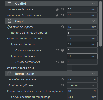

Ironblue Posté(e) Janvier 6, 2020 Partager Posté(e) Janvier 6, 2020 Je n'imprime jamais en 0.3 mais j'ai remarquée qu'en 0.2, j'ai un meilleur résultat avec une vitesse plus grande. Normalement je ne change pas ma vitesse car j'ai le temps mais j'ai fait une impression en 0.2 et j'ai eu comme toi pleins de "trou" alors q'en 0.1 c'était nickel avec les même paramètres, j'ai augmentée la vitesse d'impression et j'en ai plus eu, je ne saurais dire pourquoi car pour moi plus on va lentement et meilleur et l'impression....bin pas la. Lien vers le commentaire Partager sur d’autres sites More sharing options...

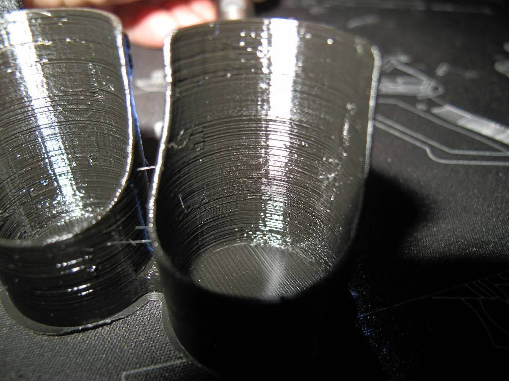

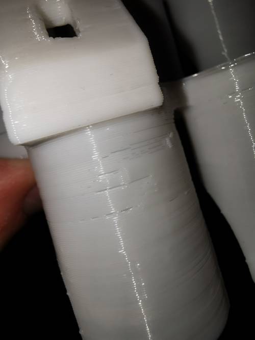

Mogrime Posté(e) Janvier 7, 2020 Auteur Partager Posté(e) Janvier 7, 2020 (modifié) Bonsoir, après test en 0.2 toujours le même soucis, moins de trou mais toujours les genre de boursoufflures Modifié (le) Janvier 7, 2020 par Mogrime Lien vers le commentaire Partager sur d’autres sites More sharing options...
Edge540 Posté(e) Janvier 7, 2020 Partager Posté(e) Janvier 7, 2020 Boursouflures, ton filament a peut être pris l'humidité? Lien vers le commentaire Partager sur d’autres sites More sharing options...
Ironblue Posté(e) Janvier 7, 2020 Partager Posté(e) Janvier 7, 2020 Essais avec une température plus basse peut être. met ton stl qu'on fasse des essais Lien vers le commentaire Partager sur d’autres sites More sharing options...

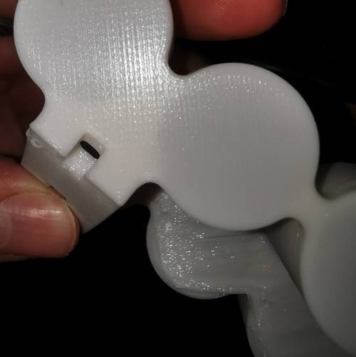

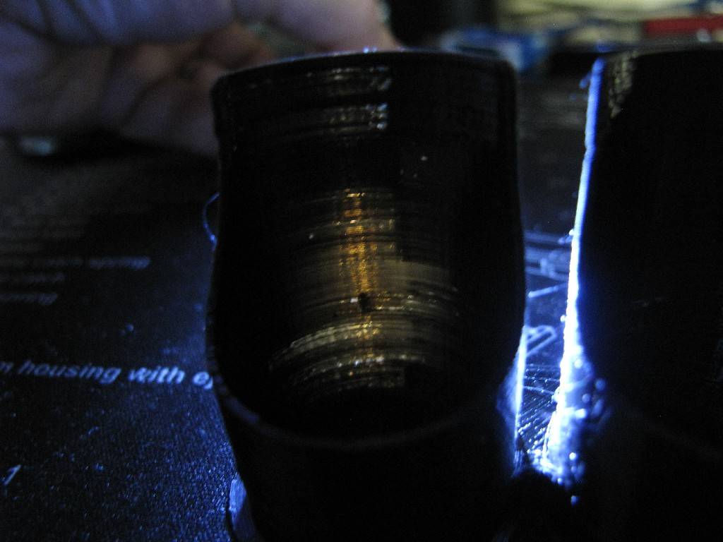

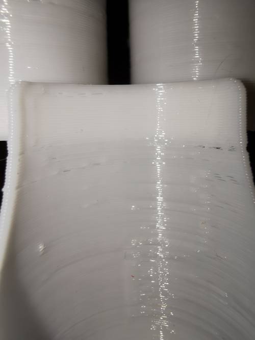

Ironblue Posté(e) Janvier 8, 2020 Partager Posté(e) Janvier 8, 2020 les parois sont vraiment très fine avec une lampe on peut voir au travers Je pense que le souci viens que justement c'est trop fin, j'ai coché imprimer parois fine, température 195, vitesse 50, couche 0.2, j'ai mis 2 pour le nombres de lignes de la paroi. A mon avis il faudrait essayer de l'imprimer avec une buse de 0.2 ou 0.3 et pas 0.4. Lien vers le commentaire Partager sur d’autres sites More sharing options...
Ironblue Posté(e) Janvier 8, 2020 Partager Posté(e) Janvier 8, 2020 Je viens de me rendre compte d'une boulette, j'ai oubliée de remettre la ventilation suite à mes impression abs donc mes analyses ne sont pas bonne Lien vers le commentaire Partager sur d’autres sites More sharing options...
Mogrime Posté(e) Janvier 8, 2020 Auteur Partager Posté(e) Janvier 8, 2020 (modifié) Bonjour et merci beaucoup pour le temps passé pour trouver une solution héhé c'est très sympa. Après même sans la ventilation le résultat semble proche du mien, en effet les parois son fines et le problème et que actuellement les pots de peintures (Army painter et Velljo) rentre difficilement dedans dû à ce problème. A voir maintenant, je vais ptet voir pour commander en vitesse des buses plus petites. J'ai regardé un peu sur Amazon j'ai trouvé ça pour avoir dur 0.2/0.3 je ne sais pas si cela conviens pour la 4max PRO ? : https://www.amazon.fr/HAWKUNG-Imprimante-Inoxydable-Extrudeuse-Compatible/dp/B07P9Q8MDH/ref=sr_1_16?__mk_fr_FR=%C3%85M%C3%85%C5%BD%C3%95%C3%91&keywords=buse+imprimante+3d+0.2&qid=1578491141&sr=8-16 Je ne sais pas trop la différence pour le buses (sur le lien cela en propose couleur or et en metal, la forme change encore une fois je ne sais pas si cela est problématique ?) enfin quoi prendre pour que cela fonctionne avec la 4max pro. J'aimerais en prendre pas que pour le cas présent mais aussi pour en avoir en stock. (J'aime bien avoir des pièces de rechanges sous la main au cas ou..) Ou si tu as un produit à me conseiller en particulier ? Après je ne cherche pas la buse de haute qualité de fou, du moins pas dans l'immédiat mais juste de quoi en en effet imprimé plus finement. Modifié (le) Janvier 8, 2020 par Mogrime Lien vers le commentaire Partager sur d’autres sites More sharing options...

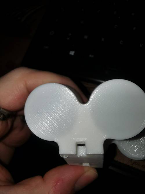

Ironblue Posté(e) Janvier 9, 2020 Partager Posté(e) Janvier 9, 2020 essai avec la ventilation c'est pas mieux, je pense vraiment qu'il faut une buse plus petite. Lien vers le commentaire Partager sur d’autres sites More sharing options...

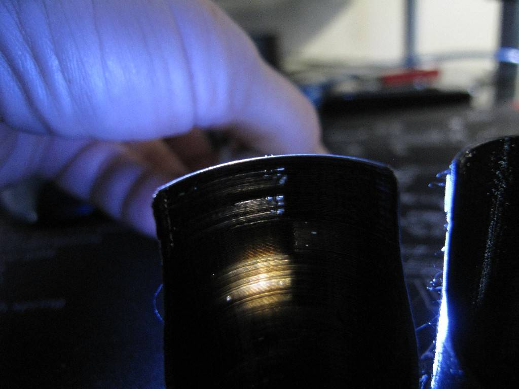

Mogrime Posté(e) Janvier 10, 2020 Auteur Partager Posté(e) Janvier 10, 2020 (modifié) bonsoir, je viens d'essayer sur d'autres pièces plus larges, toujours le même soucis de petit trou ou d'épaisseur transparente comme si parfois la buse n’imprimai par sur plusieurs millimètres. Je pense que c'est un problème de sous-extrusion mais j'ai déjà essayé de réduire a vitesse mais rien n'y fait idem avec l'option parois fines. Je viens de recevoir les buses de 0.2 mais je viens de voir que je n'ai rien pour dévisser l'ancienne ^^ je vais devoir attendre lundi pour aller chercher une clé de bonne taille. Modifié (le) Janvier 11, 2020 par Mogrime Lien vers le commentaire Partager sur d’autres sites More sharing options...
Ironblue Posté(e) Janvier 11, 2020 Partager Posté(e) Janvier 11, 2020 (modifié) Pense à prendre aussi une pince ou une clé pour maintenir la tête pour dévisser la buse mais moi à ta place je démontrais toutes la tête histoire de voir comment est ton tube ptfe, c'est peut être lui le problème. Tu en à reçu une de rechange avec l'imprimante et tu à aussi reçu tout les outils qu'il faut pour les faire. Modifié (le) Janvier 11, 2020 par Ironblue Lien vers le commentaire Partager sur d’autres sites More sharing options...

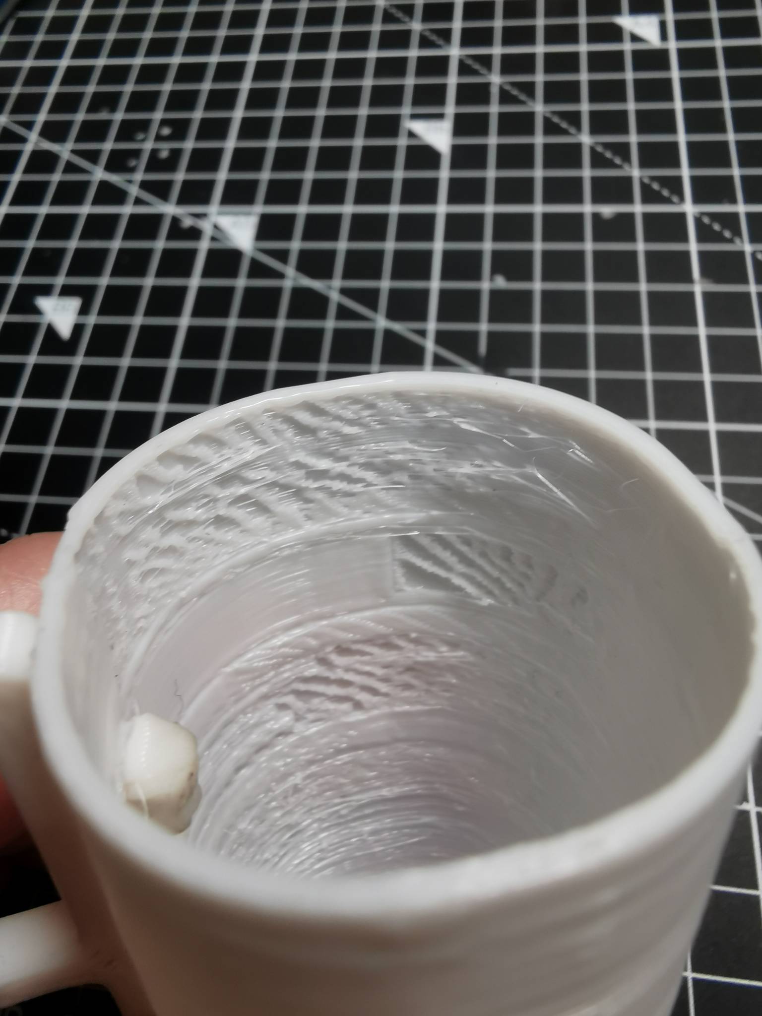

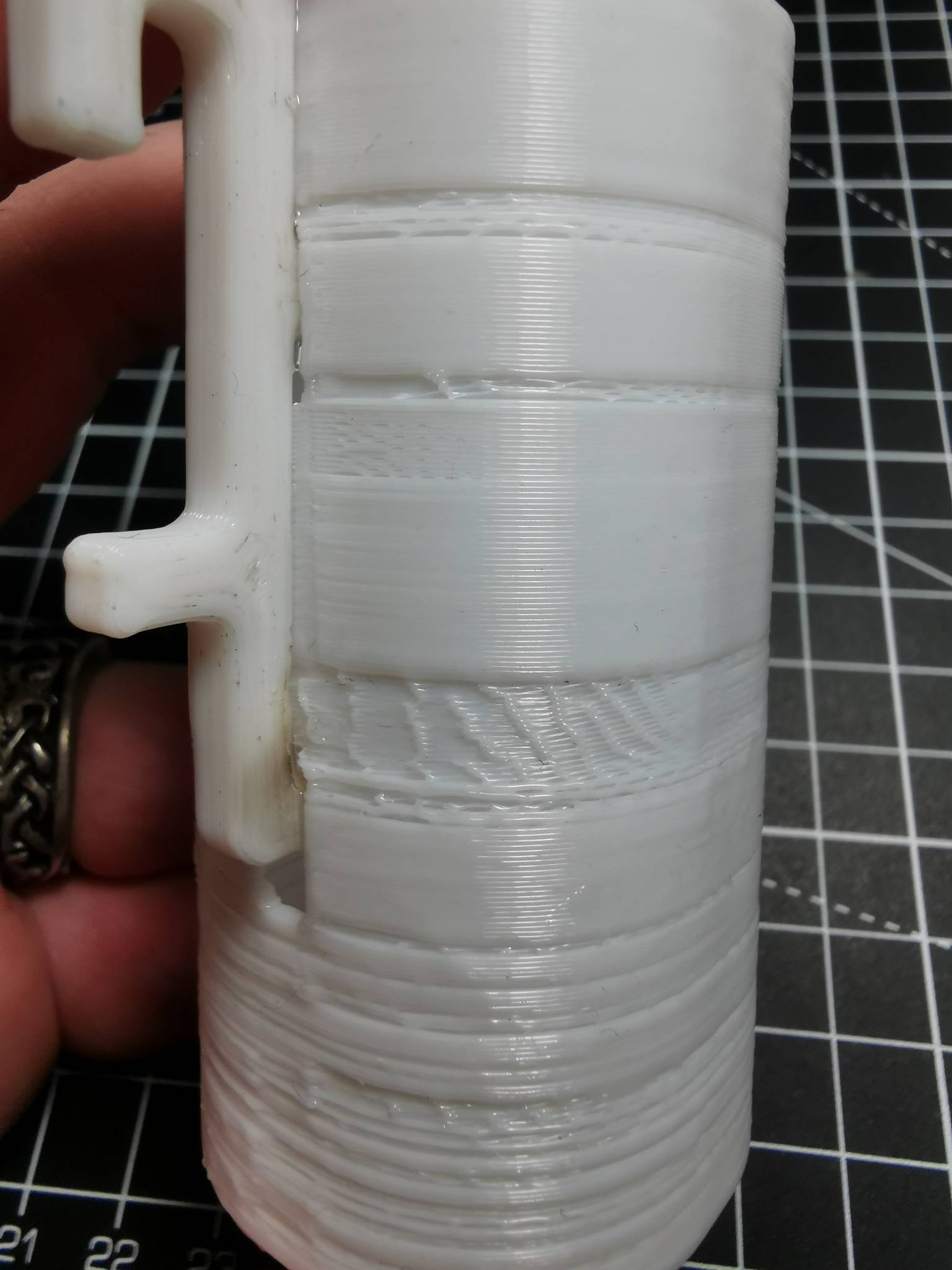

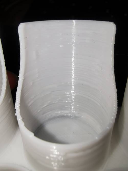

Mogrime Posté(e) Janvier 11, 2020 Auteur Partager Posté(e) Janvier 11, 2020 Bonjour j'ai regardé la tête démonté pas de soucis. Idem pour le pfte. J'ai essayé une autre impression voilà le résultat Lien vers le commentaire Partager sur d’autres sites More sharing options...
Ironblue Posté(e) Janvier 11, 2020 Partager Posté(e) Janvier 11, 2020 la tu as un gros souci de sous extrusion, à ta place même si tu à vérifier ta tête, buse et tube change tout par celui en double juste pour vérifier, c'est ce que j'avais fait la première fois que j'ai eu un souci de sous extrusion et ça ne coûte rien de faire l'essai, ton ancienne tête n'est pas foutu. Lien vers le commentaire Partager sur d’autres sites More sharing options...
Mogrime Posté(e) Janvier 11, 2020 Auteur Partager Posté(e) Janvier 11, 2020 justement la dernière photo c'est avec la tête de rechange ^^ Lien vers le commentaire Partager sur d’autres sites More sharing options...
Ironblue Posté(e) Janvier 11, 2020 Partager Posté(e) Janvier 11, 2020 et avec un autre filament tu as essayé ? Lien vers le commentaire Partager sur d’autres sites More sharing options...
