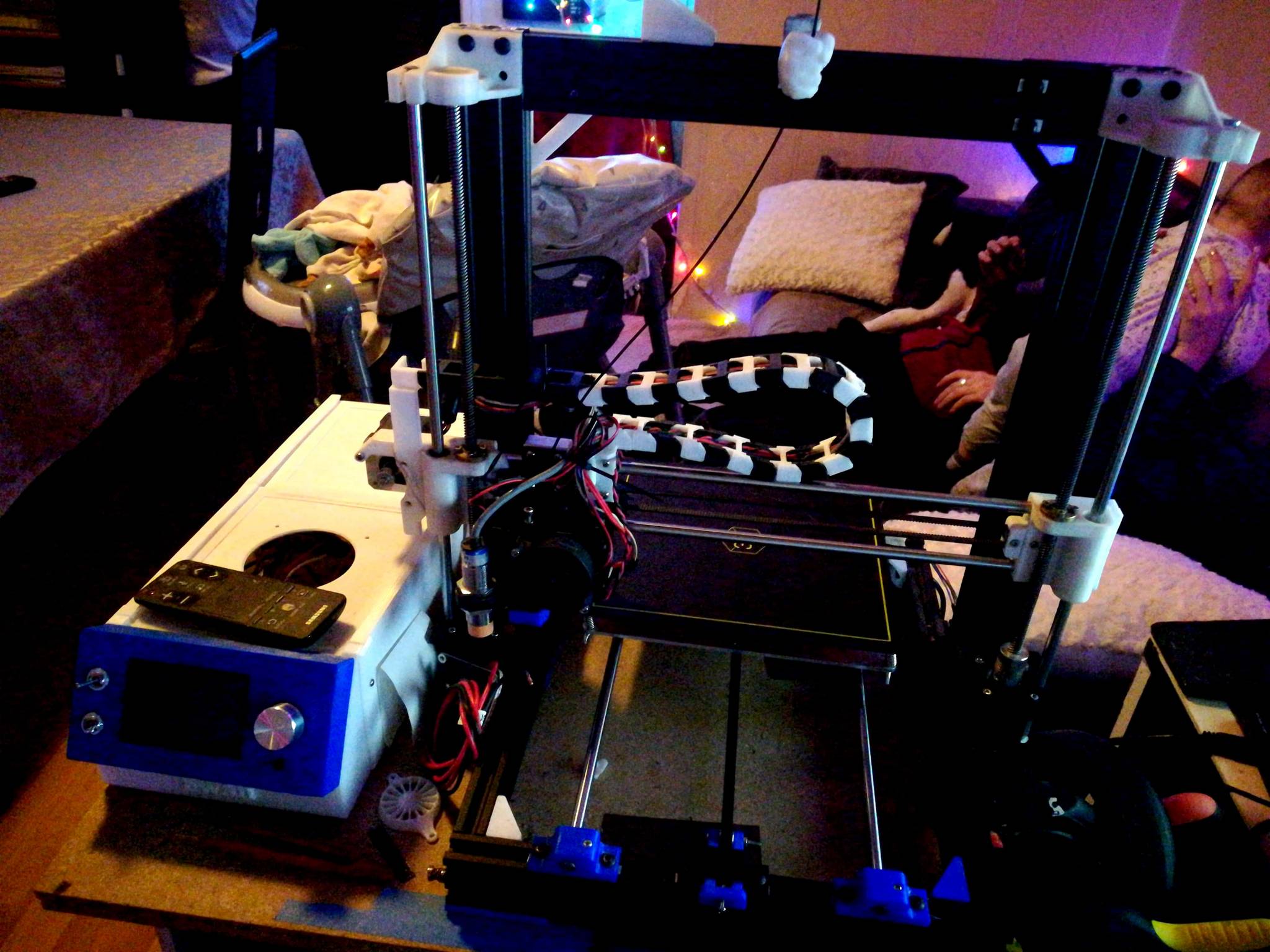

hommerfr Posté(e) Janvier 11, 2020 Partager Posté(e) Janvier 11, 2020 tu as un bl touch un capteur pour le nivellage? une photo de ta anet Lien vers le commentaire Partager sur d’autres sites More sharing options...
Scal Posté(e) Janvier 11, 2020 Auteur Partager Posté(e) Janvier 11, 2020 j'ai un capteur capacitif jaune Lien vers le commentaire Partager sur d’autres sites More sharing options...

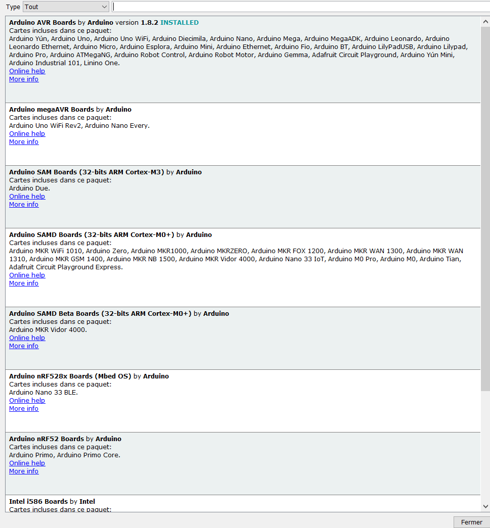

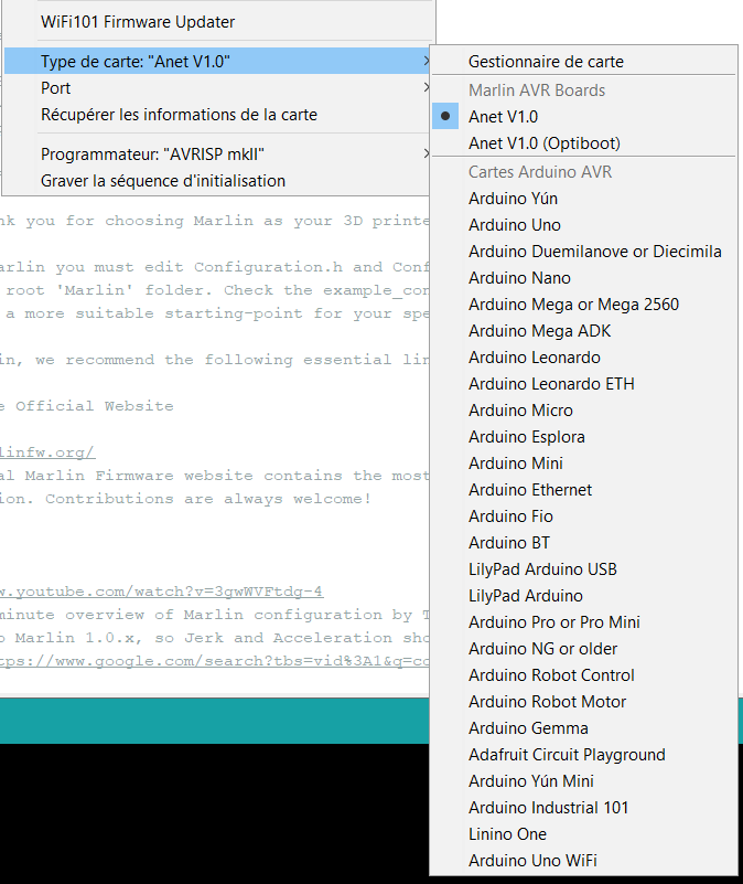

hommerfr Posté(e) Janvier 12, 2020 Partager Posté(e) Janvier 12, 2020 très bizarre, je viens de tester de le compiler dans arduino, et pas d erreur tu es bien dans gestionnaire de carte arduino avr board 1.6.23 ou au dessus Lien vers le commentaire Partager sur d’autres sites More sharing options...
Scal Posté(e) Janvier 12, 2020 Auteur Partager Posté(e) Janvier 12, 2020 (modifié) Je suis sur Anet 1.0 au niveau du type de carte Modifié (le) Janvier 12, 2020 par Scal Lien vers le commentaire Partager sur d’autres sites More sharing options...
hommerfr Posté(e) Janvier 12, 2020 Partager Posté(e) Janvier 12, 2020 et dans outils, gestionnaires de carte quelle version pour ardduino avr board Lien vers le commentaire Partager sur d’autres sites More sharing options...
Scal Posté(e) Janvier 12, 2020 Auteur Partager Posté(e) Janvier 12, 2020 Lien vers le commentaire Partager sur d’autres sites More sharing options...
hommerfr Posté(e) Janvier 12, 2020 Partager Posté(e) Janvier 12, 2020 tu cliques sur gestionnaire de carte dans la fenetre que tu montres et tu as quoi ? Lien vers le commentaire Partager sur d’autres sites More sharing options...
