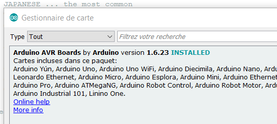

hommerfr Posté(e) Janvier 12, 2020 Posté(e) Janvier 12, 2020 change la version du arduino avr board , repasse le en 1623
Scal Posté(e) Janvier 12, 2020 Auteur Posté(e) Janvier 12, 2020 (modifié) C'est bon c'est fait Modifié (le) Janvier 12, 2020 par Scal
Scal Posté(e) Janvier 12, 2020 Auteur Posté(e) Janvier 12, 2020 Arduino : 1.8.5 (Windows 10), Carte : "Anet V1.0" Le croquis utilise 100804 octets (79%) de l'espace de stockage de programmes. Le maximum est de 126976 octets. Les variables globales utilisent 3453 octets de mémoire dynamique. avrdude: ser_open(): can't open device "\\.\COM9": Accès refusé. Problème de téléversement vers la carte. Voir http://www.arduino.cc/en/Guide/Troubleshooting#upload pour suggestions. Ce rapport pourrait être plus détaillé avec l'option "Afficher les résultats détaillés de la compilation" activée dans Fichier -> Préférences.
Scal Posté(e) Janvier 12, 2020 Auteur Posté(e) Janvier 12, 2020 (modifié) J'ai redémarré Arduino ide + Anet Et là pas d'erreur !!!!!!Merciiiii !!!!!!! Je ne vois pas la carte SD (c'est bon ) Modifié (le) Janvier 12, 2020 par Scal
