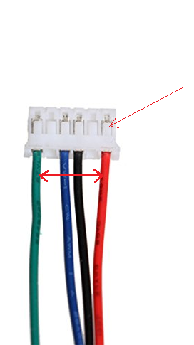

j'ai vu sur que le moteur qui entraine en mode "bmg"est face a l'imprimante est non de coté ( droit il me semble)
il faudra inverse le sens de rotation on non ????(sachant que je bricole pas le marlin,juste sur écran lcd de l'imprimante)

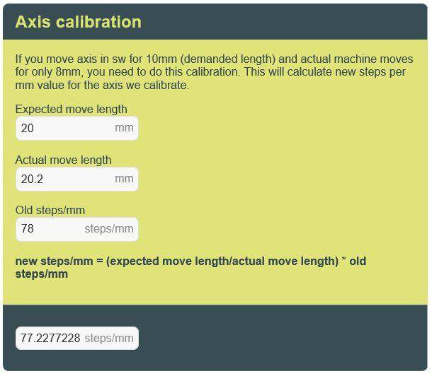

pour le réglage e step/mm extruder faut prendre en compte la démultiplication de l'entrainement ( par rapport a celui origine)
merci pascal pour ta réponse
il y a une heure, rodi a dit :
oui que ça soit le titan ou le BMG ils ont tous les 2 un pignon de démultiplication donc ils tourneront à l'envers
Sans toucher marlin sur la prise d'alimentation coté moteur tu devras intervertir les 2 fils extérieurs de la prise
non te prend pas la tête dans un calcul, tu mets 415 et ensuite tu affines en faisant le test de 100mm demandés 100mm extrudés
Si tu ne connais pas :
Tu fais une marque sur ton filament à 100mm de ton extrudeur, tu fais chauffer ta buse à 200°, tu demandes une extrusion de 100mm
Tu regardes sur ton filament si il y a une différence entre la dimension demandée et la dimension réelle extrudée si il y a une différence
tu vas sur le site https://nathan7.eu/stuff/RepRapCalculator/RepRapCalculator.html#MotorStuffPrecise
tu arrives sur cette fenêtre :
Capture33_JPG_bb3904aceaa659094617b23a6bda6197.jpg.b2573f14fcac120275f85436ab3922d6.jpg
Premier chiffre = la dimension demandée : 100
Deuxième chiffre = la dimension extrudée : exemple 98
Troisième chiffre = le chiffre de ton step/mm correspondant à ton extrudeur via le LCD
Quatrième chiffre = résultat que tu dois reporter dans marlin via ton LCD
n'oubli pas de sauvegarder
tu redémarres ta machine  et tu refais le test de 100mm demandés 100mm extrudés pour contrôle
Modifié (le) par pascal_lb

je vais regarder pour savoir quels fils il faut intervertir
Modifié (le) par rodi
Il y a 6 heures, rodi a dit :
tu soulèves les clips blancs avec un petit tournevis pour déclipser les fiches
tu inverses les fils aux extrémités
ne t'occupe pas des couleurs.... c'est un exemple...
