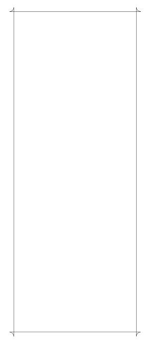

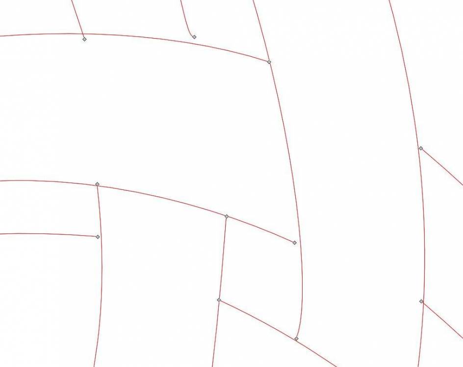

Je n'arrive pas a supprimer les doubles lignes qui ne se vois que sur le programme "openbuilds" et ce grave sur la cnc ??, comment faire pour les supprimer ??
croix.svg
Je ne suis toujours pas arrivé a supprimer les doubles ligne, y a t-il une personne qui pourrai me dire ce qui ce passe ??

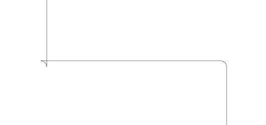

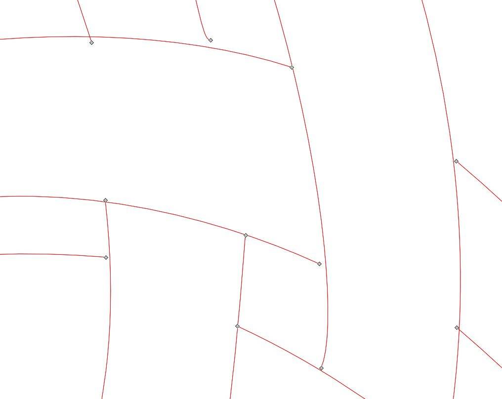

Salut @rampa, peut être une piste ...les nœuds et les chemins de ce dessin vectoriel ne sont pas coïncidents.
Visualisation dans Inkscape :
Modifié (le) par Vector
J'ai tous revérifié et les points coïncidents, j'ai refait un teste avec un autre dessin et la même chose ce reproduit.
A la première demande, j'ai mis la photo du dessin pour que l'on puisse voire ce qui ce passe.
croix.svg

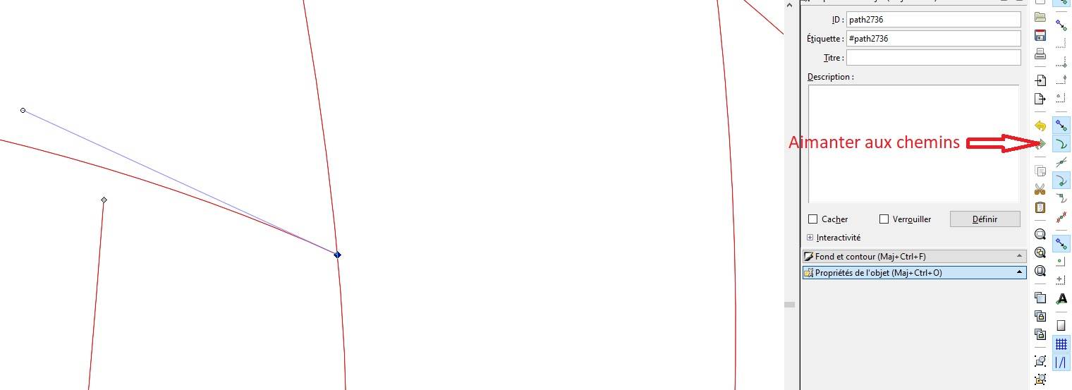

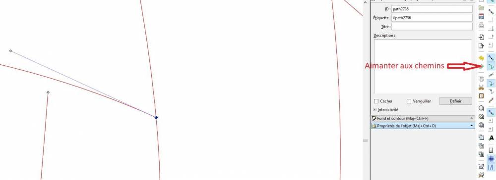

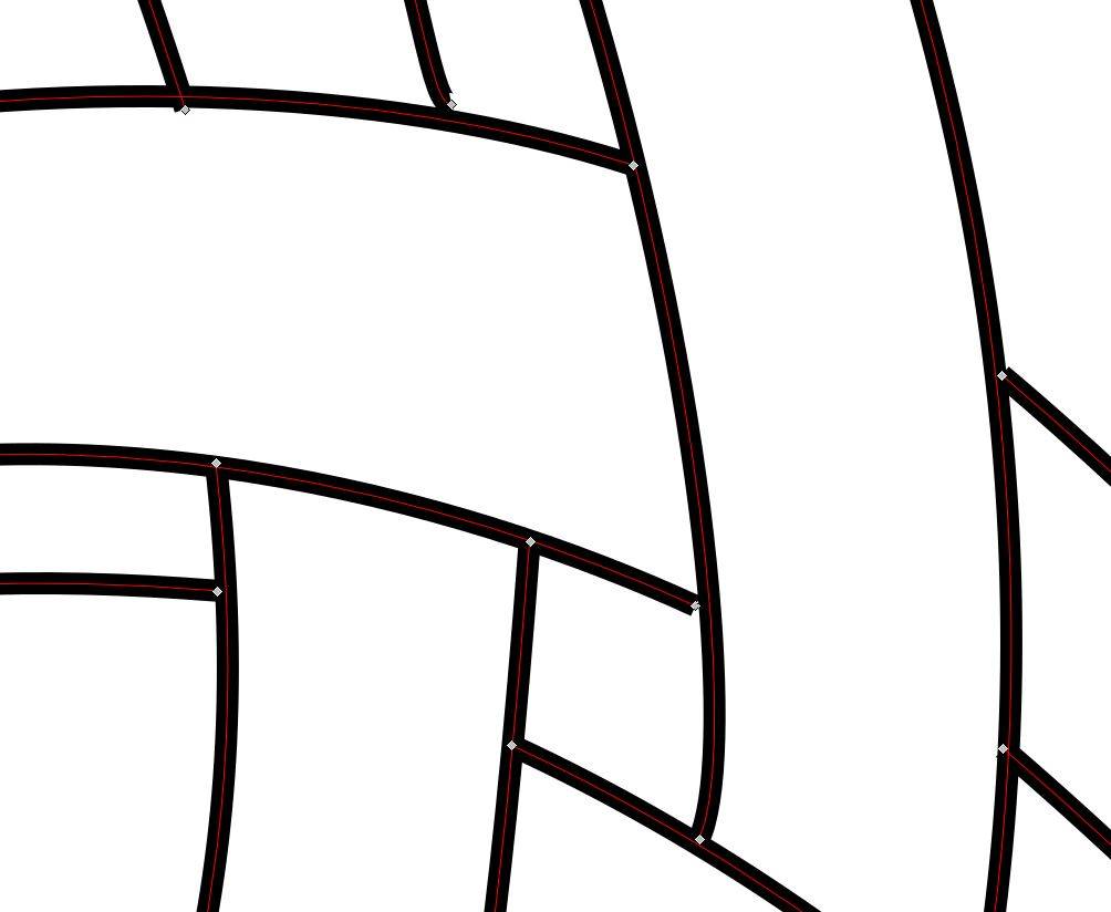

Pour que les nœuds et les chemins soient coïncidents dans ton dessin vectoriel :
- Inkscape > Affichage > Mode d'affichage > Contour
- Activer : Aimanter aux chemins :

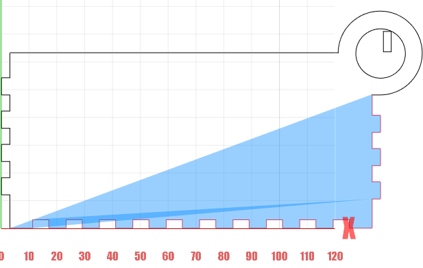

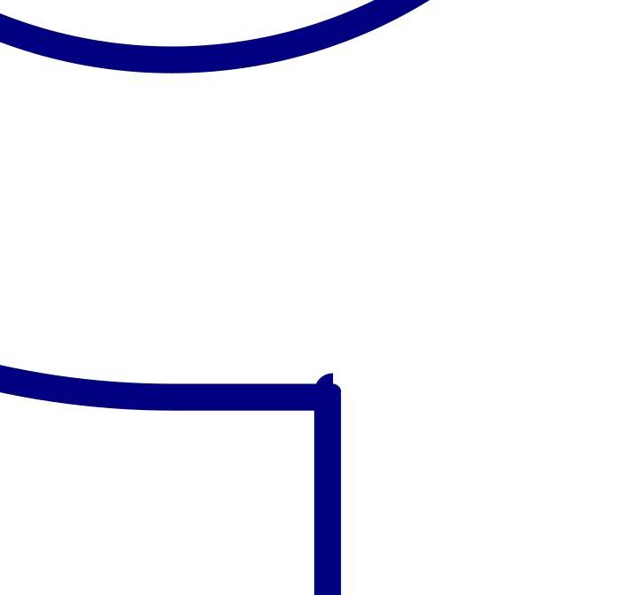

J'ai suivi toutes les jonction et aimanter aux chemin, puis je suis repassé au programme "gcode" et là, rien n'a changé, il y a toujours une double ligne bleu.
A la gravure et la découpe, je ne vais retrouver que des petits déchets.
Je n'y comprend plus rien ???
Même en suivent tout le suivi, les double lignes sont toujours là, et à la découpe de la pièce, elle ce coupe en suivent les doubles ligne, ce qui fait 2 demi au lieux de une entière.
C'est quand on passe pour faire le "gcode" que cela ce fait en bleu.

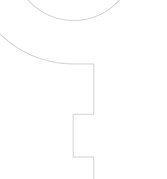

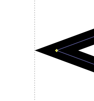

Je ne sais pas si ça peut résoudre ton problème, mais essaie de lier les points (outil Éditer les nœuds/Joindre les nœuds)
Avant:
Après:
j'ai déjà fait cette opération plusieurs fois pour tester, mais rien ne résout les doubles ligne a la découpe.

Et cela continue avec des ligne de découpe que l'on n'arrive pas a faire disparaître et qui me coupe la pièce en deux !!!!
J'ai joint les deux pièces et voici ce que cela donne.
Je ne comprend pas comment on fait pour faire disparaître cette ligne qui me coupe la pièce en deux !!!!!

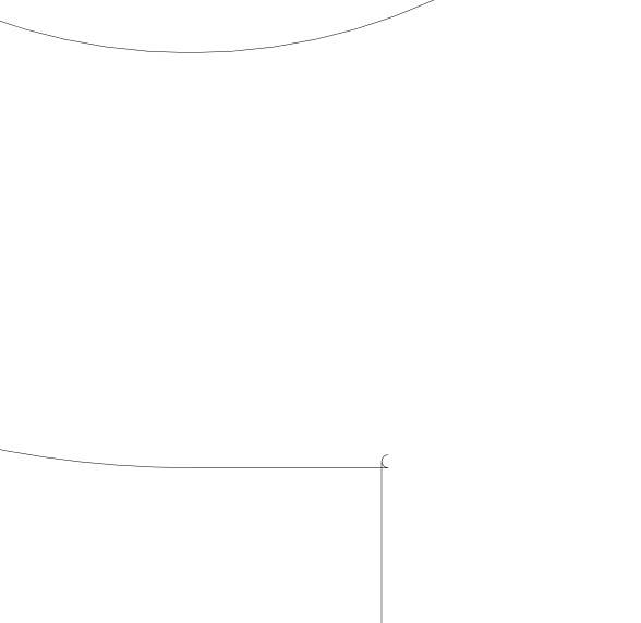

Salut @rampa, comme le dessin ci-dessus (croix) celui-ci à des défauts.
Peut-être qu'en les corrigeant cela réglera tes problèmes.

Après de nombreux teste de réajustement, le résultat est toujours le même, une ligne qui coupe la plaque en deux !!!!!
Comme pour la "croix", il n'y a pas de possibilité d'enlever cette coupure de pièce.

Comme indiqué plus haut, ton dessin a beaucoup de problèmes, en plus des angles droits qui ne le sont pas, il y a aussi les centres de tes deux cercles qui ne sont pas coïncidents.

J'ai refait toute les jonction sur le fichier puis envoyer sur le site https://cam.openbuilds.com/, et c'est là que j'ai vu l'erreur et cela fait 2 dessin que j'ai le même problème, alors que l'autre (qui est plus haut sur le site) a aussi ce problème alors que toute les lignes sont vraiment juste, je n'y comprend rien, je suis nouveau en cnc, et je cherche a apprendre.
Même sur l'original, cette pièce est construite en 2 partie
J'ai fait le teste de ton dessin sur onpenbuilds et c'est la boule (charnière) qui va ce couper

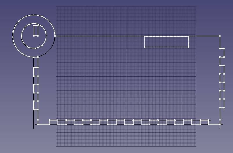

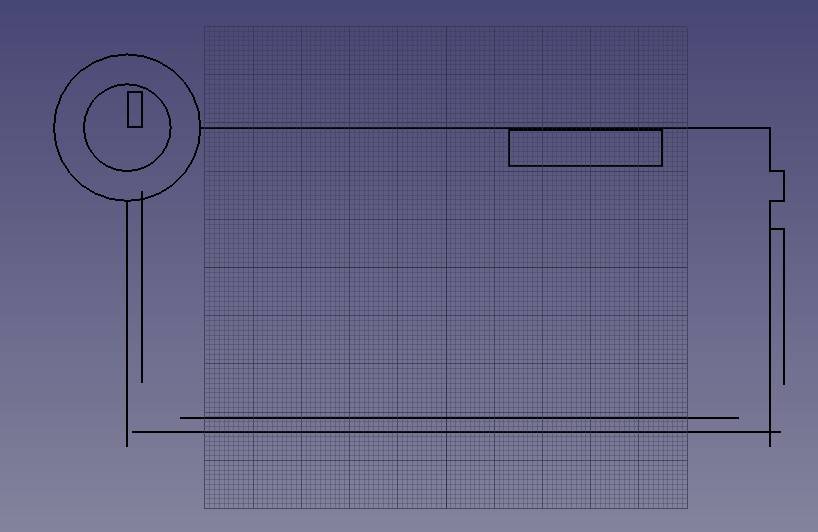

Peut-être pourrais-tu laisser tomber Inkscape et essayer d'importer ton fichier .svg dans FreeCAD, ensuite refaire tout ça proprement avec des vraies cotations ?
Aperçu :
Ensuite exporter tout ça en G-Code.
Si possible, donnes-moi le lien original du fichier de cette boite.

C'est vrais que je voulait prendre aussi freecad mais je n'ai qu'un petit graveur 3018 et je ne trouve toujours pas (dans les vidéo) si on peut, et comment on fait pour le "gcode" avec ce programme, c'est pour cela que je me serve de inkscape qui n'est pas toujours facile pour les correction et openbuilds pour le gcode.
Je voulait aussi le transformer en suppriment le type de charnière et placer a la place des petites charnière normale
Mais alors pour générer le gcode avec freecad, je doit aussi prendre un autre programme ?, ou bien comment faire ?
Sur le site où tu vas chercher ton fichier, tu peux le générer sous plusieurs formats dont le gcode. Dans ce cas-là tu n'as pas besoin d'autre logiciel.
