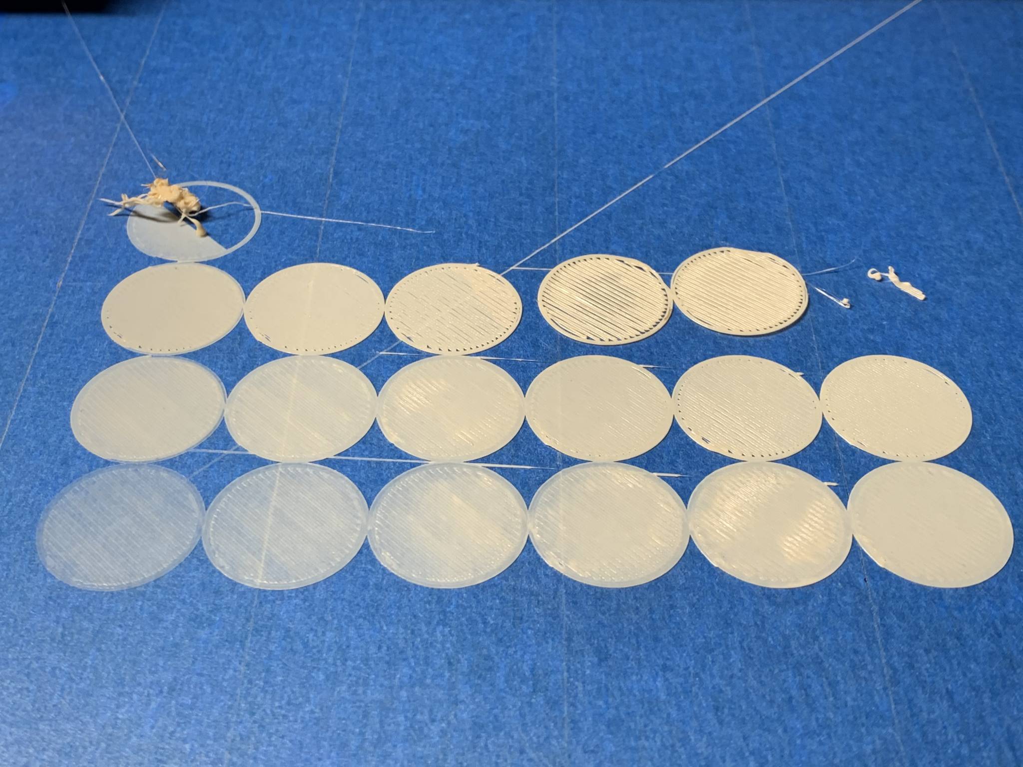

Marcouillou Posté(e) Janvier 14, 2020 Partager Posté(e) Janvier 14, 2020 Bonjour à toutes et à tous, Si mon sujet fait doublon n'hésitez pas à m'envoyer promener (avec le lien du doublon s'il vous plait!) Je viens d'acheter une DiscoEasy200 d'occasion, et j'ai quelques soucis que je pense pouvoir régler. Mais avant de me lancer, j'aimerai avoir confirmation que je vais bien dans la bonne direction! J'ai deux problèmes: - Un problème de warping, voire de décollement total de la pièce lorsque le warping est trop prononcé - Un problème de parallélisme X/Y par rapport au plateau (surtout X à priori) Bon, pour le warping la solution paraît assez évidente: j'ai trouvé pas mal d'info un peu partout, et je vais certainement me fendre d'un revêtement spécialisé (à la place du scotch bleu), mais je me demande quelle différence il y a, par exemple, entre le buildgrip et le Buildtak, tous les deux proposés par Dagoma. Au passage j'ai essayé la solution "colle uhu", qui est très efficace, tellement efficace que c'est carrément le scotch qui se soulève en formant des bulles! Pour le parallélisme, j'ai fait pas mal d'essais. J'ai d'abord réglé le parallélisme de l'axe X comme indiqué sur le site de Dagoma: mais le plateau semble quand même trop haut à gauche (ou trop bas à droite!). Après plusieurs essais infructueux, j'ai décidé d'ajuster le parallélisme en fonction des résultats du réglage de l'axe Z: à la fin de ce réglage, DagomApp imprime des ronds, et je vois bien que ceux de gauche sont plus fins que ceux de droite. Donc j'éteint l'imprimante, j'ajuste l'une des deux vis sans fin (au jugé, mais dans la bonne direction!), et je recommence le réglage de l'axe Z. J'ai fait ça trois fois, et à chaque fois les ronds de gauche sont toujours trop fins malgré la différence de hauteur entre les deux côtés (à priori 0.15mm, mais je ne suis pas trop sûr de mon pied à coulisse!) Sur l'image jointe, j'ai cliqué sur "plus haut" à chaque changement de série de ronds, la série du milieu semble le bon compromis: est-ce suffisant selon vous? (mon problème est-il vraiment un problème?) Quoi qu'il en soit pour l'instant j'en conclu que le palpeur est merdique (ce que semble confirmer ce post de poy74fl) et qu'il faut que je le change. Est-ce la solution adaptée? Y a-t'il d'autres tests que je peux faire pour confirmer ou infirmer ma conclusion? D'ailleurs comment le palpeur peut-il capter une information différente à droite et à gauche du plateau: en admettant qu'il ne mesure pas bien j'aurai tendance à penser qu'il se trompe "pareil" des deux côtés? Au passage, quel est l'intérêt de régler le parallélisme de l'axe X si derrière le palpeur "refait le boulôt"? Ou alors n'attend-on qu'un réglage au mm (plutôt qu'au 1/10 de mm)? Questions subsidiaires (tant que j'y suis): Côté firmware, DagomApp me pose plein de questions avant de me proposer une version de Marlin à télécharger. Donc sur le modèle de l'imprimante ou le fait qu'elle ne soit pas bi-couleur, pas de problème, mais comment savoir si j'ai l'option Extrudeur+, ou l'add-on Pack Expert ou encore l'option XL? Ne serait-ce que pour mon information personnelle Accessoirement est-il possible de placer explicitement le "chariot" à un endroit particulier, comme par exemple au milieu X/Y, et tout en haut de Z, histoire de faciliter le changement du scotch!? Pour l'instant j'utilise le fichier d'impression de dagoma qui permet de tester les moteurs, et j'éteint l'imprimante quand le chariot est en haut... J'imagine qu'il y a plus classe comme solution! Voilà, j'espère sincèrement que mon post ne fera pas "tâche de noob" au milieu des autres Et histoire de craner un peu je vous met en lien la vidéo de ma première impression "utile" et à peu près réussie(notez que là également on voit bien la différence entre la droite et la gauche du plateau au niveau du grim): Lien vers le commentaire Partager sur d’autres sites More sharing options...

Marcouillou Posté(e) Janvier 14, 2020 Auteur Partager Posté(e) Janvier 14, 2020 il y a 6 minutes, Avrel a dit : Mais ton bed tu l’a réglé à l’oeil La non ? Euh, peut-être? J'ai réglé la hauteur des deux côtés de l'axe Z avec une feuille de papier en guise de gabari, puis le seul réglage possible derrière semble être le réglage de la hauteur de la première couche d'impression. Si j'ai bien compris le palpeur qui détecte le plateau par induction s'occupe des réglages fins, mais force est de constater que ça ne marche pas super, d'où ma tentative de le régler au jugé... Mais à l'oeil, non, ou alors en regardant le résultat des disques de test de première couche (la photo que j'ai jointe). S'il y a un autre réglage à faire, et une autre manière de procéder je suis preneur Lien vers le commentaire Partager sur d’autres sites More sharing options...
laurentGuille Posté(e) Janvier 14, 2020 Partager Posté(e) Janvier 14, 2020 Je ne pourrais répondre à toutes mes questions mais déjà sur ta discoeasy au vue de ta photo , ta machine n'est pas équipée de l'extrudeur + , ni du pack expert et ni du pack xxl , elle est juste d'origine . Et oui le palpeur d'origine de la discoeasy est trés capricieux , je viens de passer en touch-mi et la dés la première impression sans réel réglage du plateau sa a imprimèe une pièce sans soucie car moi aussi j'avais ce soucie d'un coté trop haut et la malgrés ce soucie de hauteur sa a imprimé super bien . Lien vers le commentaire Partager sur d’autres sites More sharing options...
Marcouillou Posté(e) Janvier 14, 2020 Auteur Partager Posté(e) Janvier 14, 2020 il y a 11 minutes, laurentGuille a dit : Je ne pourrais répondre à toutes mes questions mais déjà sur ta discoeasy au vue de ta photo , ta machine n'est pas équipée de l'extrudeur + , ni du pack expert et ni du pack xxl , elle est juste d'origine . Et oui le palpeur d'origine de la discoeasy est trés capricieux , je viens de passer en touch-mi et la dés la première impression sans réel réglage du plateau sa a imprimèe une pièce sans soucie car moi aussi j'avais ce soucie d'un coté trop haut et la malgrés ce soucie de hauteur sa a imprimé super bien . Ah ben merci, ça réponds à mes questions principales \o/ Tu as mis à jour le Marlin je suppose, tu as pris quelle version? Lien vers le commentaire Partager sur d’autres sites More sharing options...
laurentGuille Posté(e) Janvier 14, 2020 Partager Posté(e) Janvier 14, 2020 Je suis passer en marlin 1.1.9 , dans le topic amélioration pour dagoma , il y a un post sur cette modif . Lien vers le commentaire Partager sur d’autres sites More sharing options...

Marcouillou Posté(e) Octobre 16, 2020 Auteur Partager Posté(e) Octobre 16, 2020 Alors il s'est passé pas mal de temps depuis ce post, et j'ai fini par faire quelques petites améliorations. D'abord j'ai installé un touchmi (https://www.thingiverse.com/thing:3877693), ce qui a réglé quasiment tous mes problèmes! Le support type buidlttack vendu par Dagoma m'a également énormément aidé sur le warping. Puis j'ai eu un souci avec l'imprimante (absolument pas lié au modèle, mais bon, elle est morte), et j'ai racheté une ender 3 XS Pro, et je n'ai plus jamais eu les problèmes décrits plus haut. Lien vers le commentaire Partager sur d’autres sites More sharing options...
