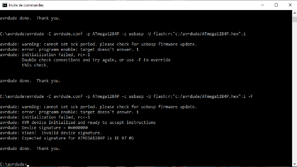

j'ai un petit soucis j'arrive pas a flasher le bootloader
mon imprimante est une ctc i3 pro b
quand je passe par USBasp voila ce qu'il me donne
usbasp configuré avec zadig 2.4 en libusb {1.2.6.0) ou en libusbk 43.0.7.0)
carte avec tout de débrancher

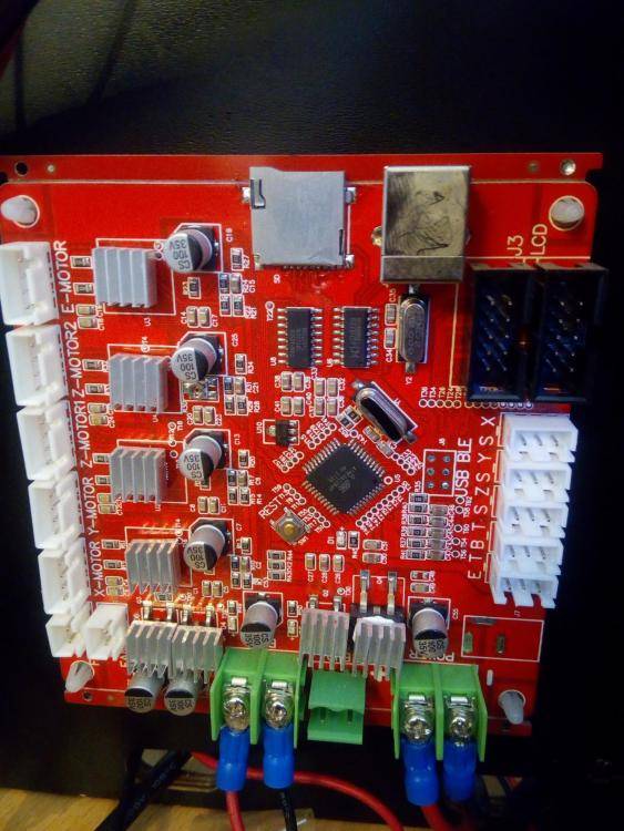

voila la carte ( c'est celle de la anet A8)
le proc c'est un atmaga 1284P
voila si une ame charitable peut me venir en aide

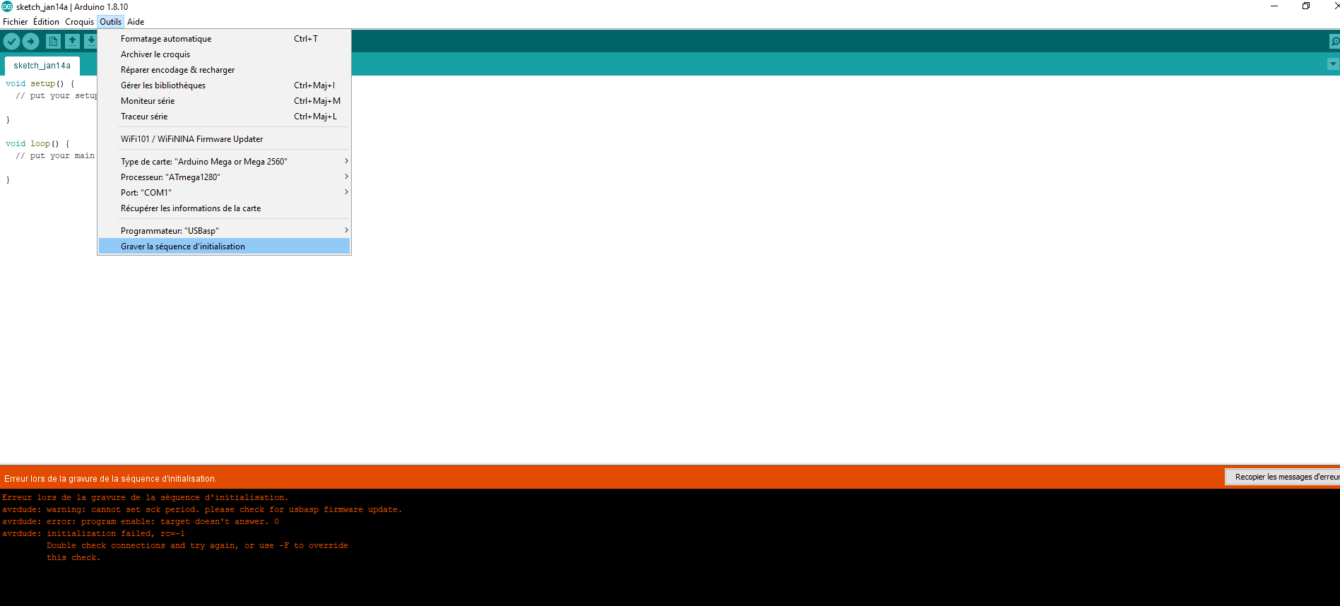

rebonjour

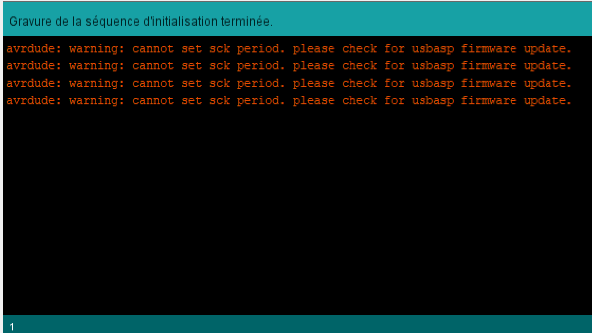

quand je grave la séquence d’initialisation j'obtient ça 1074462489_erreurburnbootloader.thumb.png.e5a075949d764172af77dff3ccd0520d.png
quelqu'un a une idée ?
merci

Dans la séquence où tu veux installer le chargeur de démarrage via Arduino, la carte sélectionnée est une ATmega2560 alors que ta carte est équipée d'un 1284p donc ça ne peut pas fonctionner (soit Sanguino 1284 ou Anet 1.0 avec le processeur correct 1284p).
Un lien éventuel qui pourrait t'aider : https://www.firediy.fr/article/installer-marlin-sur-anet-a8 (prévu pour flasher une Anet A8 mais le principe reste).

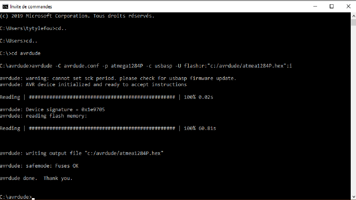

Apparemment tu as déjà sauvegardé l'ancien microprogramme (avrdude … -U flash:r…) dans un fichier nommé atmea1284P.hex (faute de frappe ?).
Il n'est pas conseillé d'outrepasser les commandes avrdude avec le flag -F quand il ne reconnait pas la carte.
Éventuellement comme tu es sous Windows, lance ta console de commande en mode administrateur pour voir si ça change quelque chose.

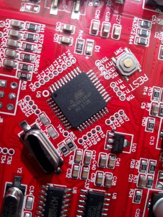

Bon alors déjà pour la carte, c'est à la limite d'une fake, les vraies cartes anet (du moins celles vendues par eux), sont mieux finies (enfin, en comparaison, parce que ça reste du niveau raz des paquerettes). Si tu regardes les extrémités au et bas de cette carte, tu verras  qu'ils ont laissé des restes du processus de fabrication.
