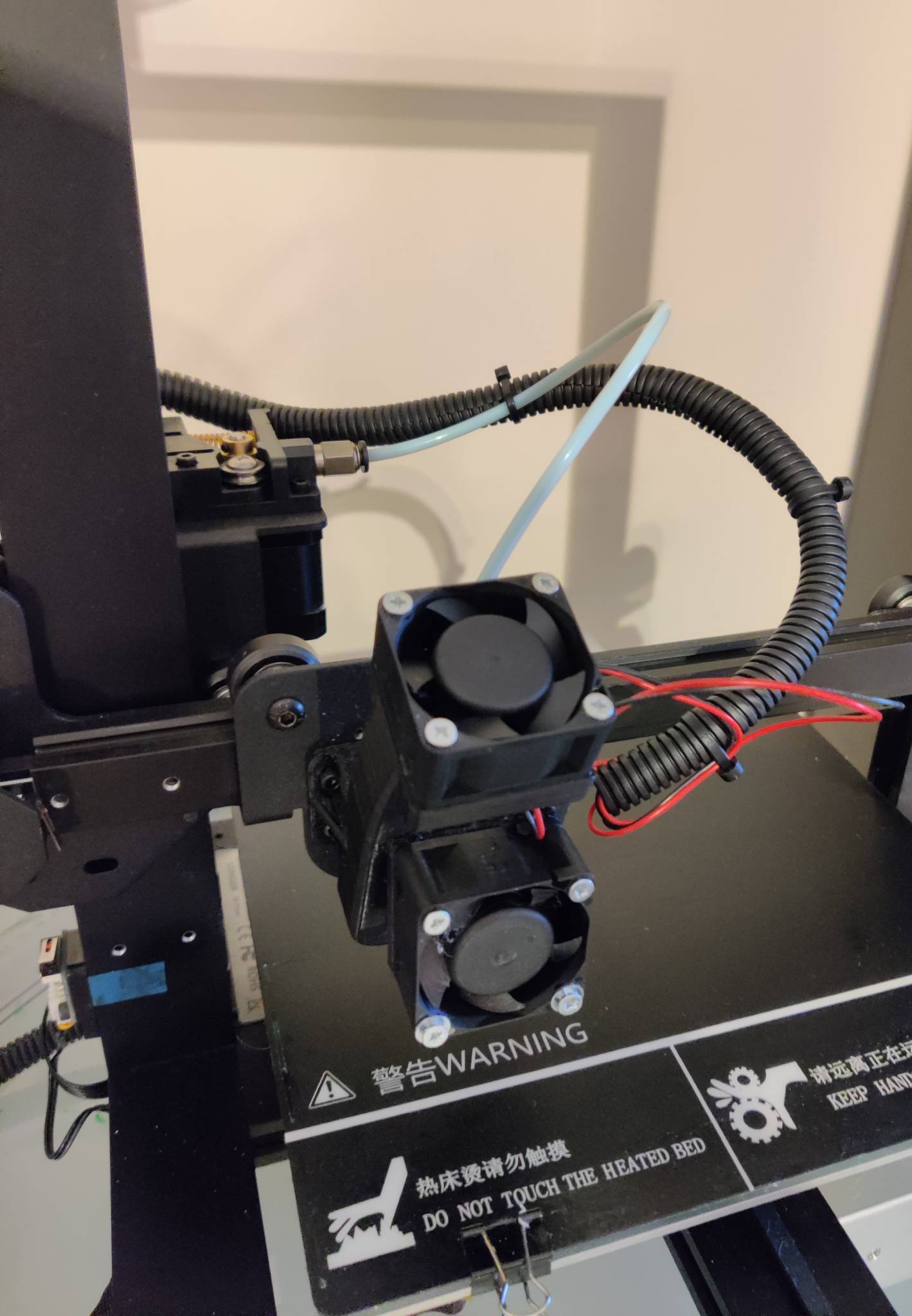

J'ai déjà changé les 4 ventilateurs pour de plus silencieux, j'ai imprimé un fang pour 2 ventilo de 40mm
J'ai eu cette nuit mon 1er incident de production : sur une impression prévue de 8h, au bout de 3h, j'ai retouvé l’impression partielle de la pièce hors du plateau, avec 2-3 gros patés de PLA, la tête d'impression noyée sous un énorme bloc durci de PLA qui continuait son impression. Un petit problème a dû générer un point d'accroche, qui a dû attrirer de la matière autour de la tête d’impression/fang... J'ai tout nettoyé, visiblement aucun dommage sur la tête d'impression.

J'avais des problèmes d'accroche au début sur certaines petites pièces, avec déformation de la jupe qui se repliait sur elle même sur certains endroits.
Depuis que j'ai imprimé et monté le fang + utilisation de la laque (carrefour spray coiffant extreme < 2€), plus de souci de ce type !
