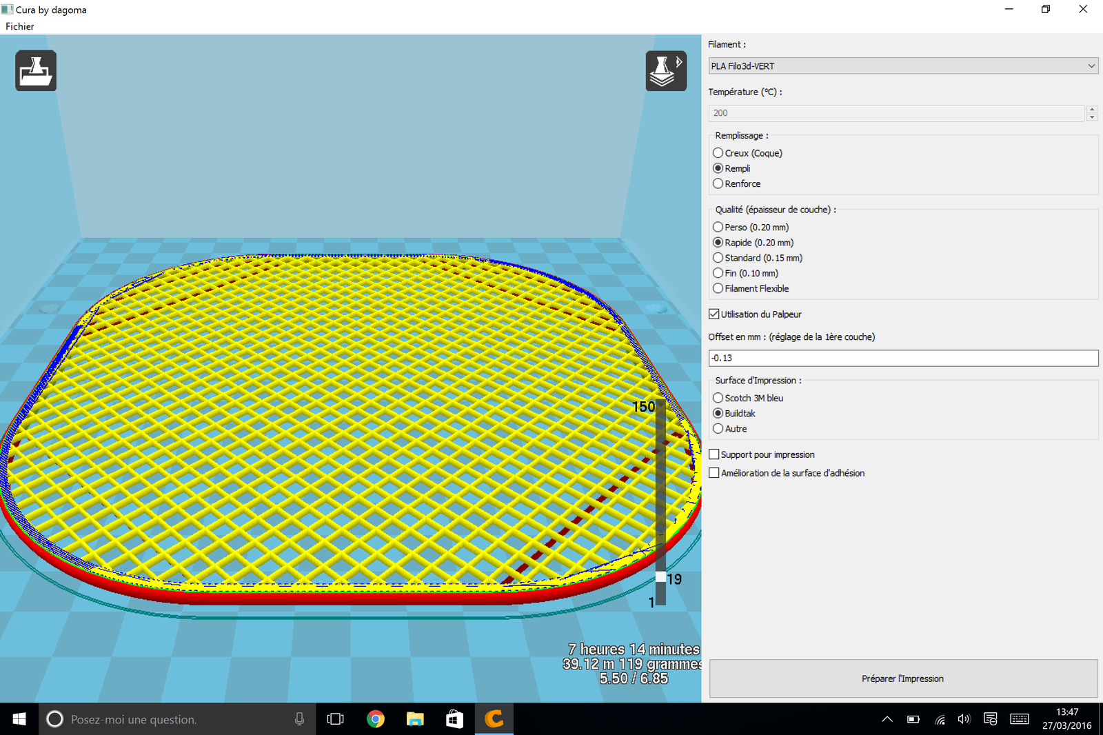

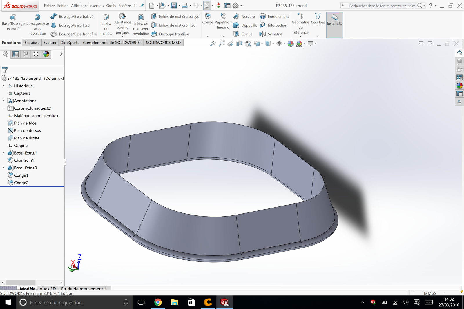

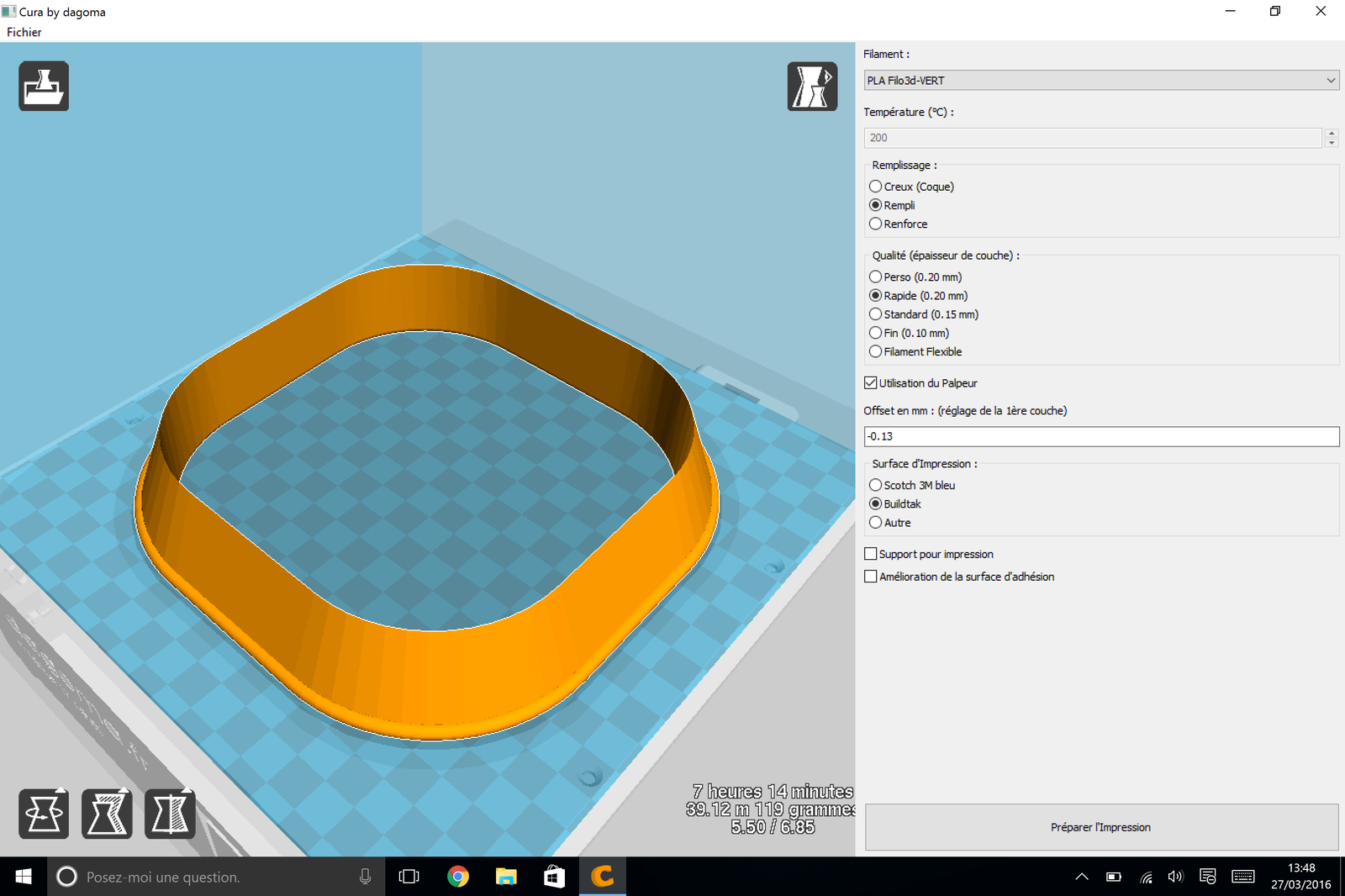

J'ai un problème! j'ai dessiné ma pièce sous SW  (il s'agit d'un emporte pièce) et et normalement creuse mais cura by dagoma il me le rempli jusqu'au layer 25 (je précise cura by dagoma car sur cura normal ça ne me le fais pas)
Un idée de quoi ça peu venir

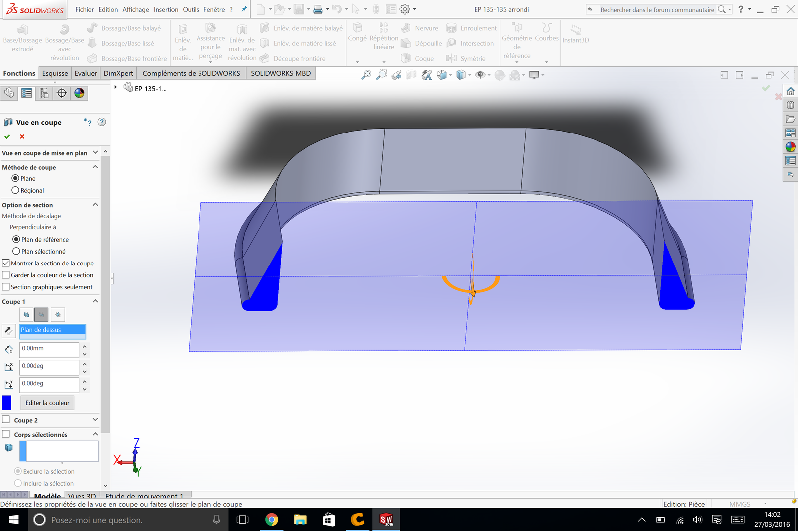

ta pièce a l'air de pas avoir d'épaisseur défini (en haut), dans cura by dagoma c'est 0.8 minimum il me semble.
Ton cura doit pas comprendre ton épaisseur et donc rempli le vide
edit: modifie ta temperature 200° pour cura by dagoma ca engendre des bugs qui ne sont toujours pas résolus depuis la v2 ....

J'ai modélisé ta pièce (à quelque chose près car sans dimensions) et je n'ai pas ce problème, il y a un congé de 0.2 sur l'arête du haut.
Edit : Ça passe même sans congé sur l'arête tranchante, testé depuis.

Effectivement avec le tien pas de souci.
Je ne peux pas ouvrir ton fichier SW car j'ai une version 2015, par contre j'ai le même souci avec ton STL.
Te voila ma version SW, qui tu pourras retoucher avec tes cotes.
EP.SLDPRT
Bon ba bizarrement en modifiant ton SW avec les bonnes dimension cela marche !
