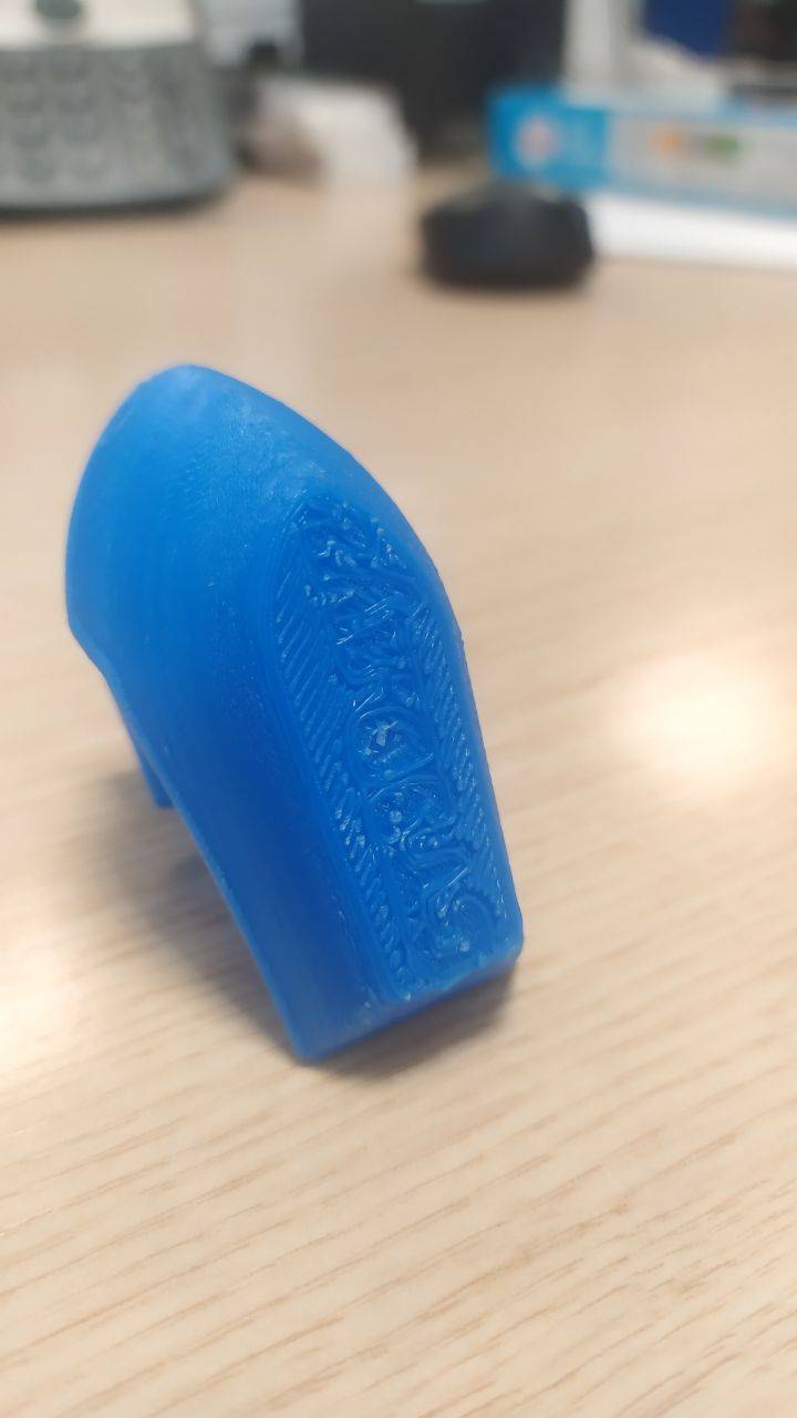

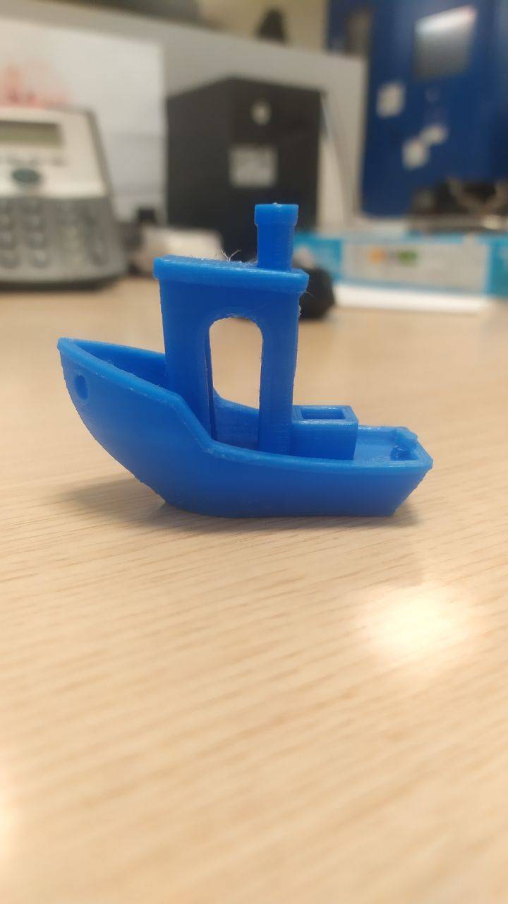

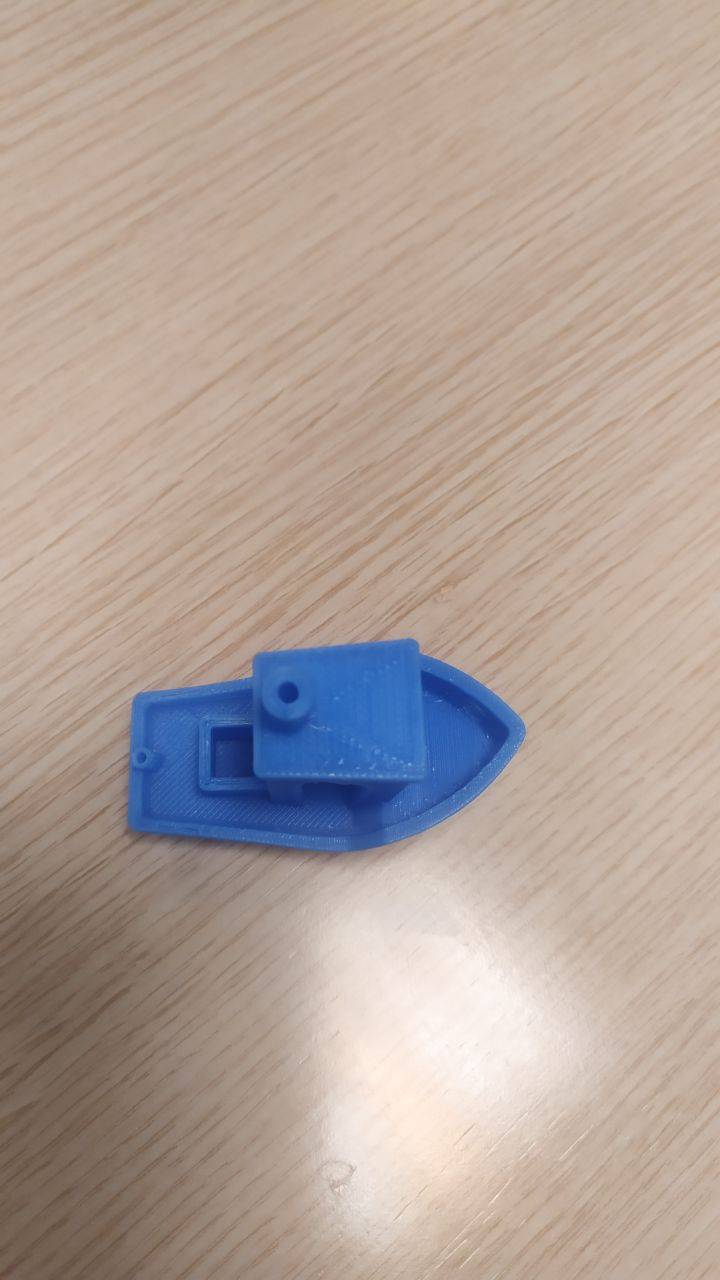

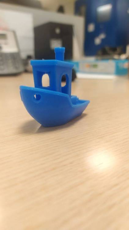

-Sur les 2 tests que j'ai lancé (un carré de 30mm et un benchy présent sur la carte sd fournie ) J'ai eu l'alerte de fin de filament qui c'est déclenchée une fois par impression ... Pour info , j'ai une bobine de PLA de 500gr de chez Grossiste 3D en place et elle ne semblait pas cassée quand sa arrivait.  J'aurai aimé savoir si mon hypothèse est bonne : le filament est enroulé ultra serré sur la bobine , et j'ai l'impression que quand le filament est tendu , le capteur ne le voit plus . Qu'en pensez vous ?
Je vous joins quelques images de benchy , le carré étant ... carré , est très proche de la dimension de 30mm (vérifié au pied a coulisse étalonné , 0.01mm d'ecart)
Trop cool !!  😎
