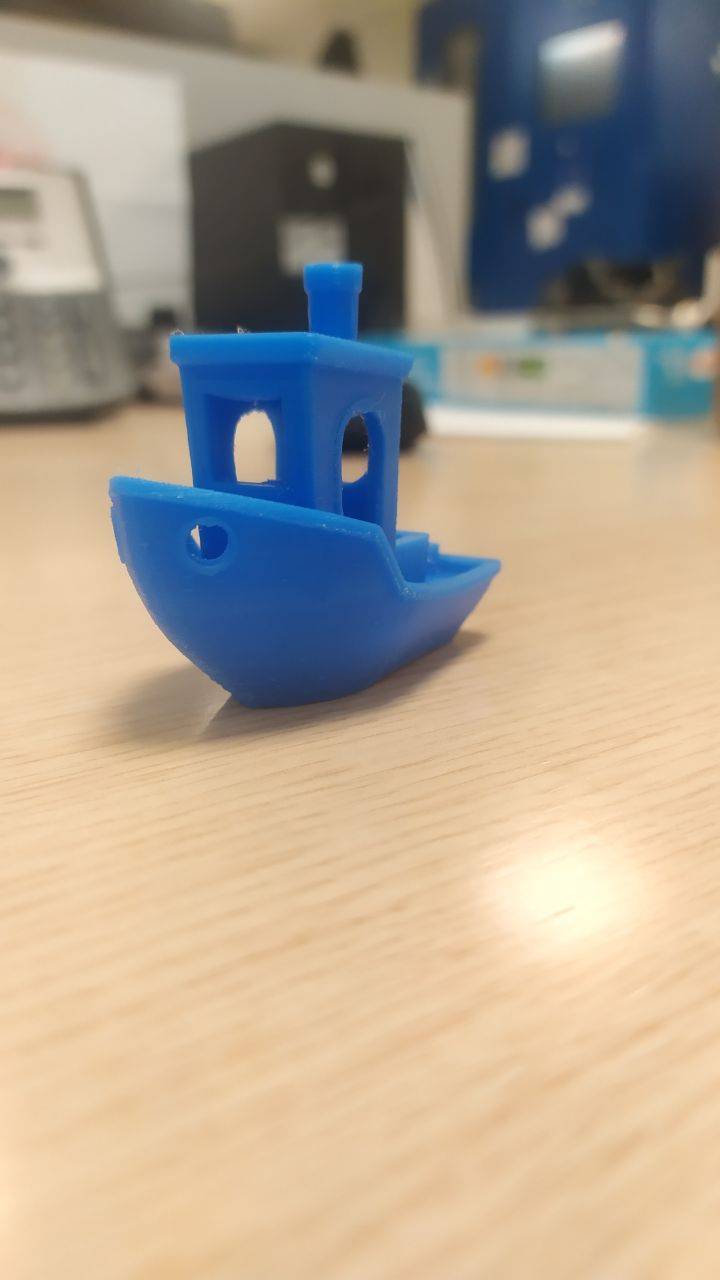

Pour te donner une idée de la qualité d’impression , un petit benchy qui viens de ma lk4pro . D'usine , elle sort de meilleurs résultats que l'ultimaker 2 extended que j'utilise au boulot , pour un quart du prix seulement . Pour le coté fermé , ce n'est un problème que si tu imprime en ABS ... Mais tu peux/ lui bricoler un coffrage toi , je t'invite a regarder sur le net 😉 .

Merci du retour 🙂
C'est sur ce shop que je l'ai repéré et comme ils jouent le jeu côté tarif si je choisi ce modèle c'est la-bas que je la prendrai 🙂
Sinon tu disais que le fait de ne pas être fermé n'est un problème que pour l'ABS, c'est pour des nuisances olfactives ou autre, ou bien c'est lié a la qualité d'impression etc?
