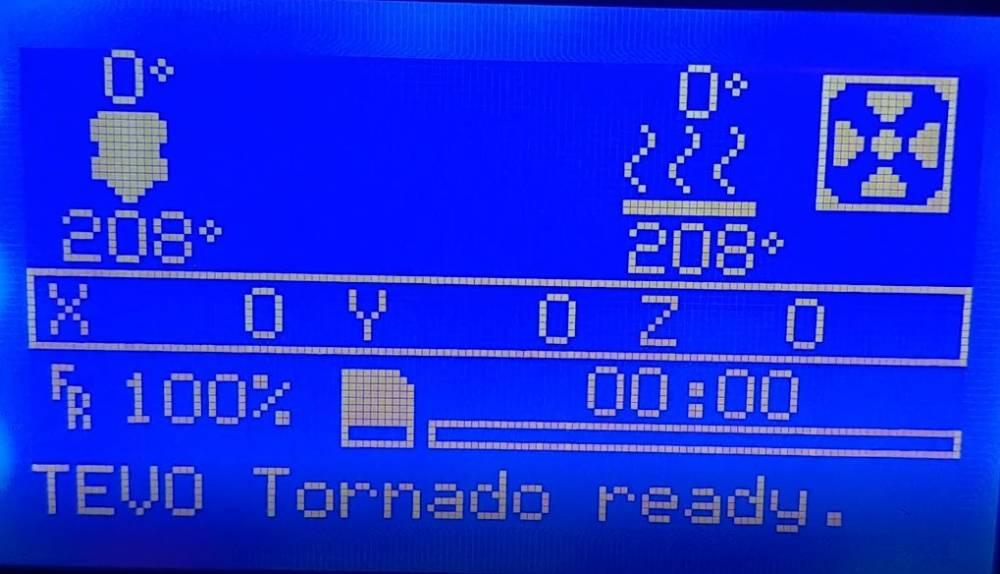

Je possède une Tevo Tornado avec une carte MKS Gen L V1.0 mais impossible de la faire fonctionner. Lorsque je démarre l'imprimante l'écran affiche 200° pour le thermistor et le bed et la fonction autohome envoie le moteur en buté sur les switch et force dessus ( le moteur tape sur le switch pendant quelque temps puis passe a la direction suivante). J'ai essayé d'espacé un peu les composants car on m'a dit que cela pouvait etre lié a des interferences mais aucun changement. Débrancher les pins gx n'a aucune influence non plus l'écran ne change rien... Est-ce que certains d'entre vous ont déjà été confrontés à ce problème ? Ou auriez des idées pour m'aider à diagnostiquer ce qui ne va pas ? Merci d'avance 🙂

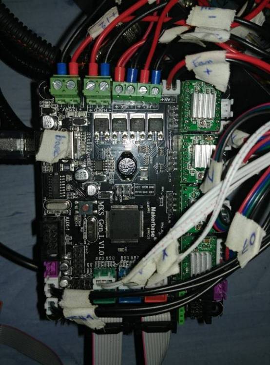

Une photo de la carte mère serait intéressante. Peut être une erreur de branchement?

Merci pour vos réponses, je ne peux malheureusement pas avancer sur le sujet cette semaine. Je poste la photo des branchements et je teste d'inverser les connecteurs dès que possibles ! (samedi j’espère) 😀

La nouvelle carte affiche correctement la température du nozzle mais m'affiche -14° pour le bed, lorsque je monte en température le nozzle tout semble fonctionner (il atteint bien la temp demandé et le ventilo s'allume) mais le bed me fait une erreur mintemp.. (problème de thermistor ? )

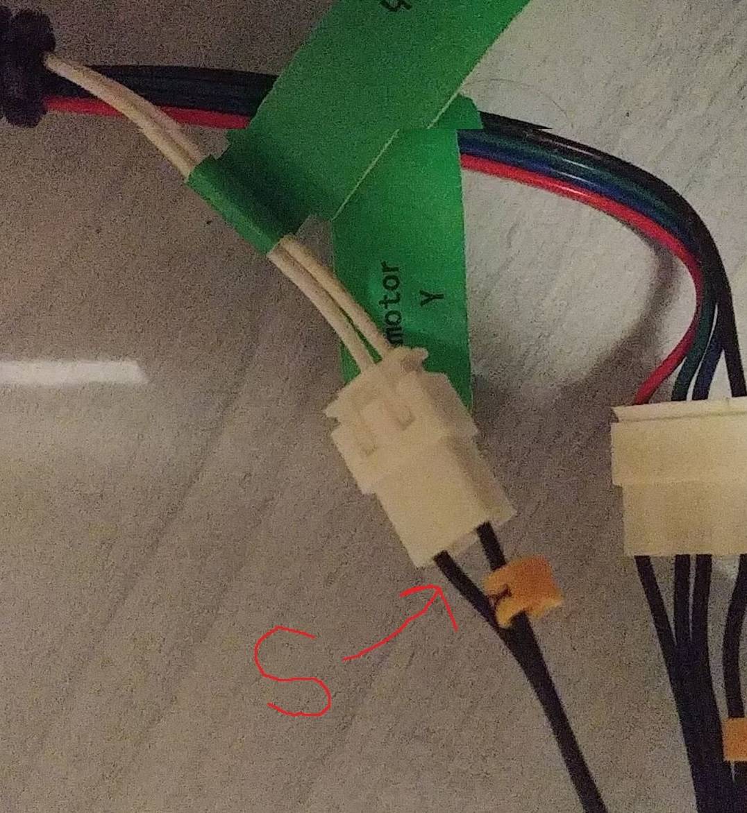

Pour les moteurs en butée j'ai remarqué que le signal n'est pas relié à la carte mère seul le vcc est relié est ce normal ? Est ce qu'il y a des cas ou la diode est censé s'allumer lorsque l'imprimante est branchée  ? J'ai remarqué en démontant le switch qu'elle s'allumait lorsque le signal est relié au ground mais comme mon signal n'est relié a rien... Qqun saurait-il me dire si la diode s'allume pour lui sur son imprimante svp ?

Moteurs qui viennent en butée sur les end switch sans arrêt -> Verifier le cablage, mes cables V S U sur les end switchs ne correspondait pas à ceux sur la carte mère. J'ai donc refait le cablage et tout marche correctement.
