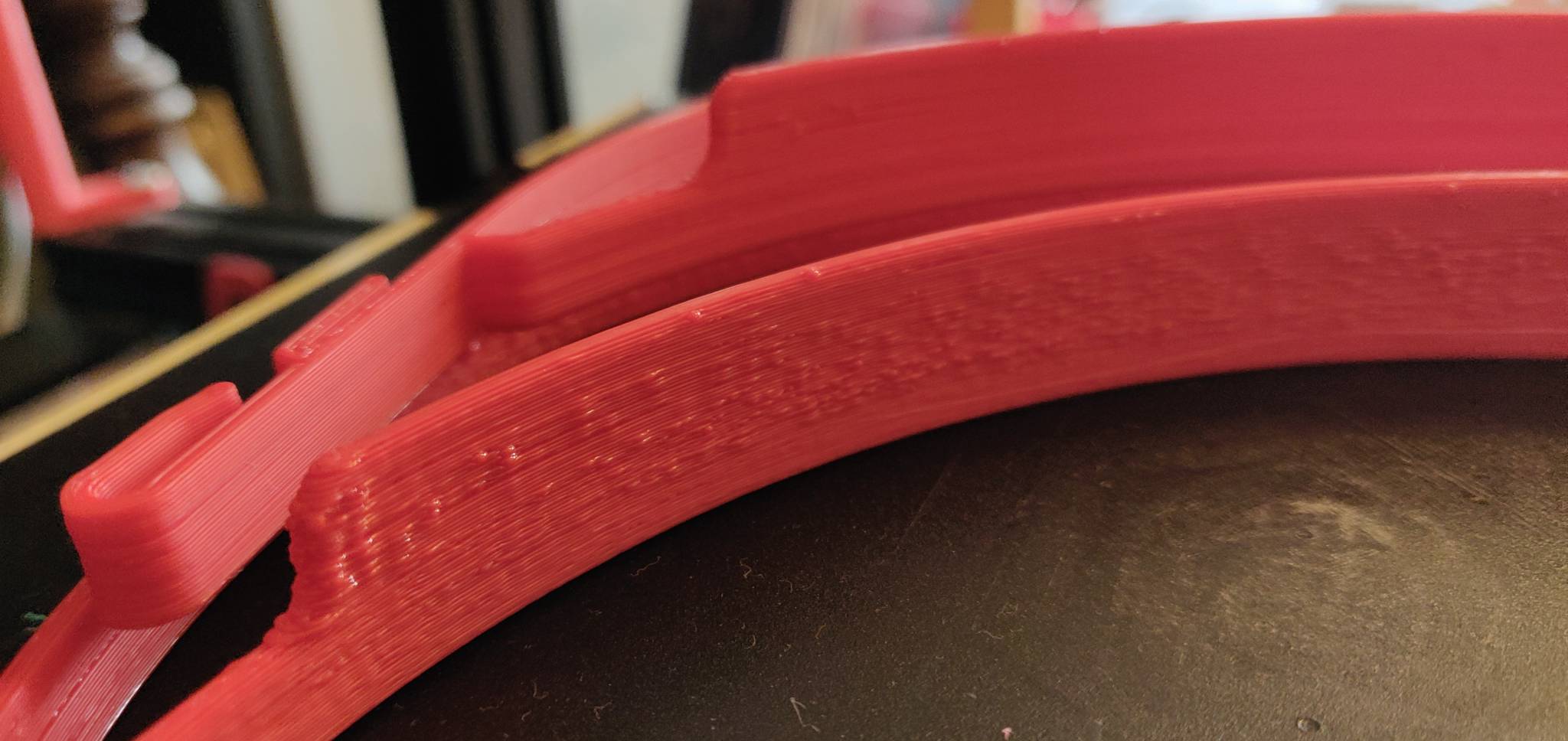

Bonjour a tous, j'aimerai avoir votre avis.
Je viens de faire un test (en haut sans le mesh_level)
et en bas avec. et la qualité avec est très mauvaise, la buse sacade, et fait des bourlets au lieu d'avoir des mouvements fluide.
Je précise qu'il s'agit du meme GCODE, exactement le meme, l'un avec M420 S et l'autre sans.
