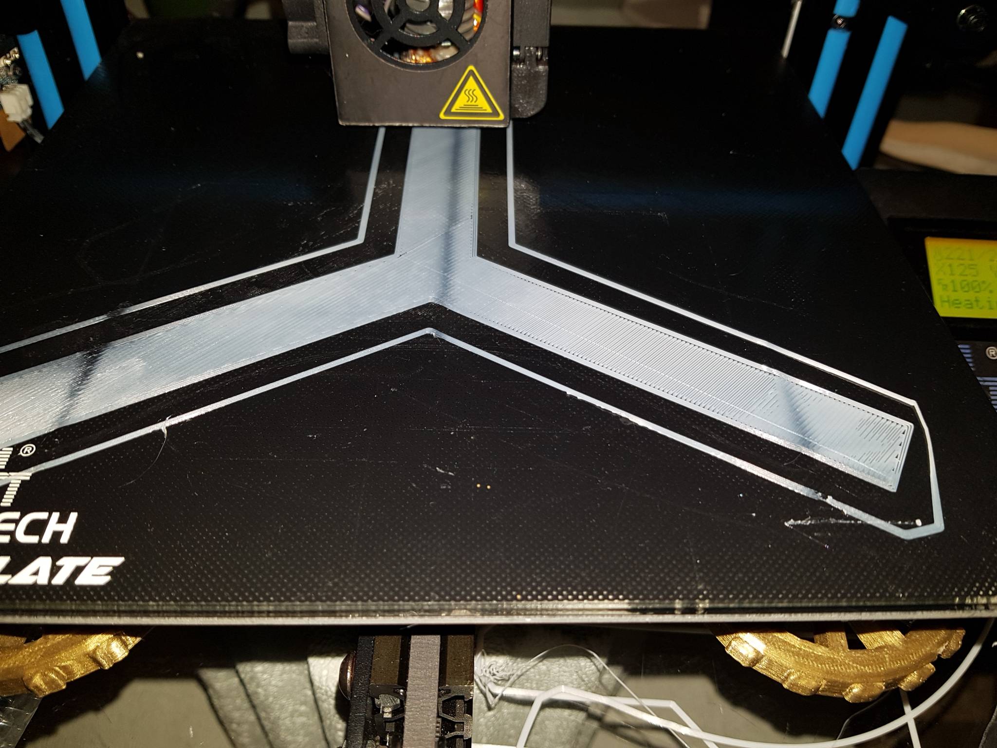

bonsoir  ,pourriez vous m'expliquer ce phénomène?
les zones plus sombres sont des zones où le filament est plus écrasé , mais le phénomène se reproduit régulièrement mais n'entrave pas la poursuite de l'impression
je suspecte une roulette ovoïde
une idée?

cela m est deja arriver en debut comme tu dit, le filament écraser ,mais comme ça non.
a tu essayer de changer la place de ta piece a imprimer ,sur le plateaux pour voir si cela le fait aussi a un autre endroit.
Perso, j'ai exactement le même problème avec ma A20M... J'ai changé le superplate par une simple plaque de verre de 260x260 de chez Leroy Merlin, recouverte d'un peu de laque, et c'est déjà carrément mieux.
Je suspecte donc la superplate de ne pas être totalement de niveau...

mais ce qui m'étonne le plus c'est la régularité en x de ces écrasements 🤨???!!

c est vrai que je la soupçonne aussi de mon cote la superplate et je ne trouve pas l accroche terrible par moment. , je pense aussi ragardez pour refaire comme ma ender3 une belle plaque en verre bien rayer,

L'espacement des zones écrasées semble correspondre à 1 tour de roulette de l'axe X.
y en aurait-il une qui ne soit pas bien ronde ?

c'était en effet la roulette inférieur de l'axe x qui avait un défaut
