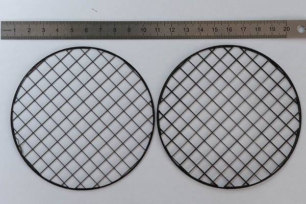

julmar Posté(e) Janvier 19, 2020 Partager Posté(e) Janvier 19, 2020 Salut, J'ai trouvé un article de Stefan Hermann qui a developpé un infill à extrusion variable : gradient-infill-for-3d-prints Interressant pour ceux qui veulent donner plus de résistance à leur pièce sans la remplir. C'est developpé en python à la base pour traiter un gcode CURA mais en changeant les mots clefs qui distinguent les périmètres et l'infill, on peut traiter un gcode fait par n'importe quel slicer. J'ai essayé (slicer S3D) mais c'est un peu decevant car ma machine à un extrudeur bowden (l'auteur précise bien qu'il n'a pas testé) et clairement je pense qu'il faut être en extrusion directe (sur la tête) pour que l'infill suive precisement les variations imposées de flux de filament. Mais on voit quand même l'effet sur un exemple : A gauche l'infill standard, à droite, l'infill traité : plus epais proche du périmètre extérieur et plus fin au centre : on voit que mon extrudeur est un peu à la traine et a du mal à respecter les consignes mais cela peut interresser ceux equipé en direct extrusion... A+ 1 Lien vers le commentaire Partager sur d’autres sites More sharing options...
Barceque Posté(e) Janvier 19, 2020 Partager Posté(e) Janvier 19, 2020 J’ai vu sa vidéo, il a fait du super boulot. Le top serait un plugin qui générerait lui même le code. Lien vers le commentaire Partager sur d’autres sites More sharing options...
