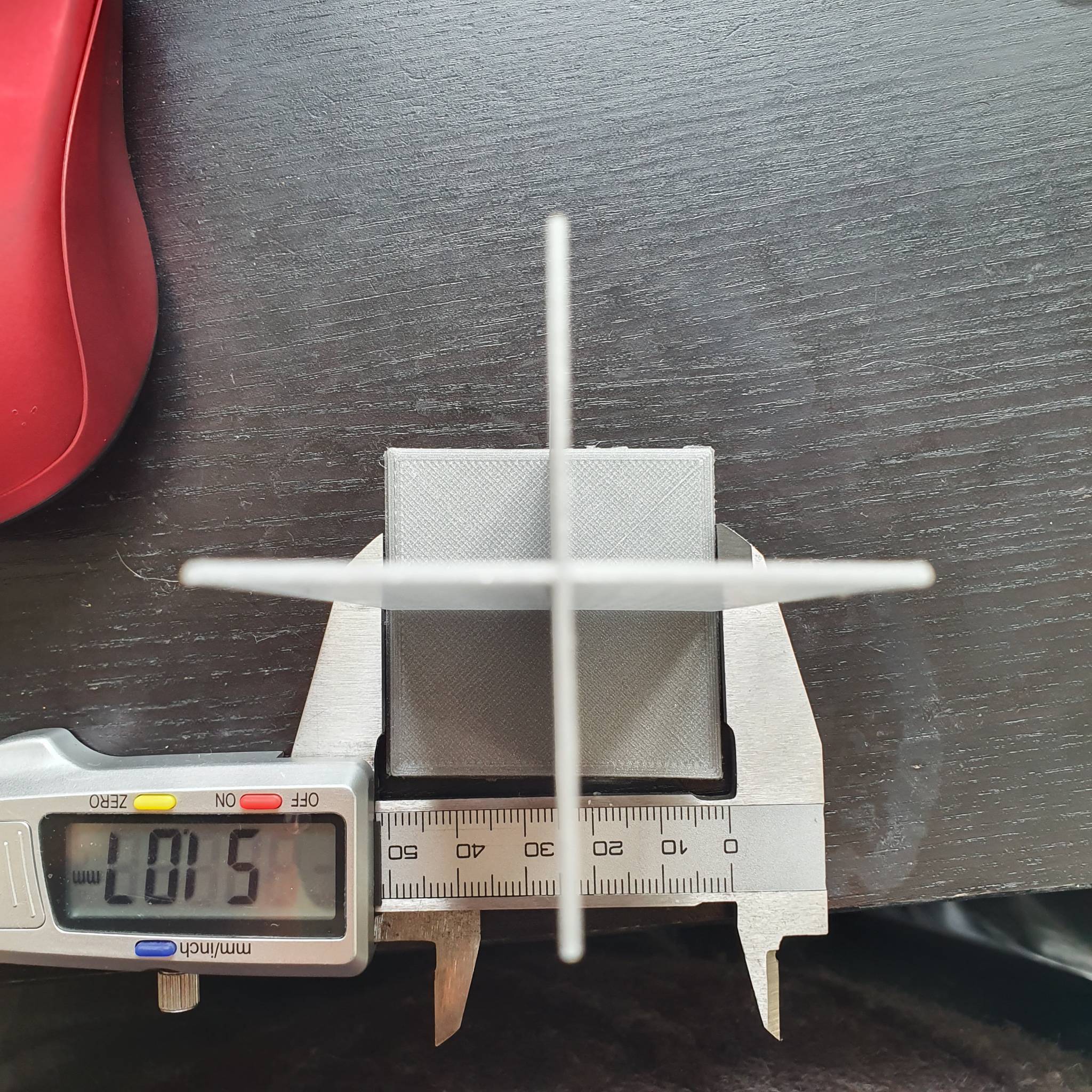

J'ai déjà imprimer pas mal de choses, sans forcément me soucier de la précision, mais j'en ai maintenant besoin.
Du coup, j'ai relacé une calibration, imprimer des cubes de tests et croix de tests également.
Et c'est là que les ennuis commencent.

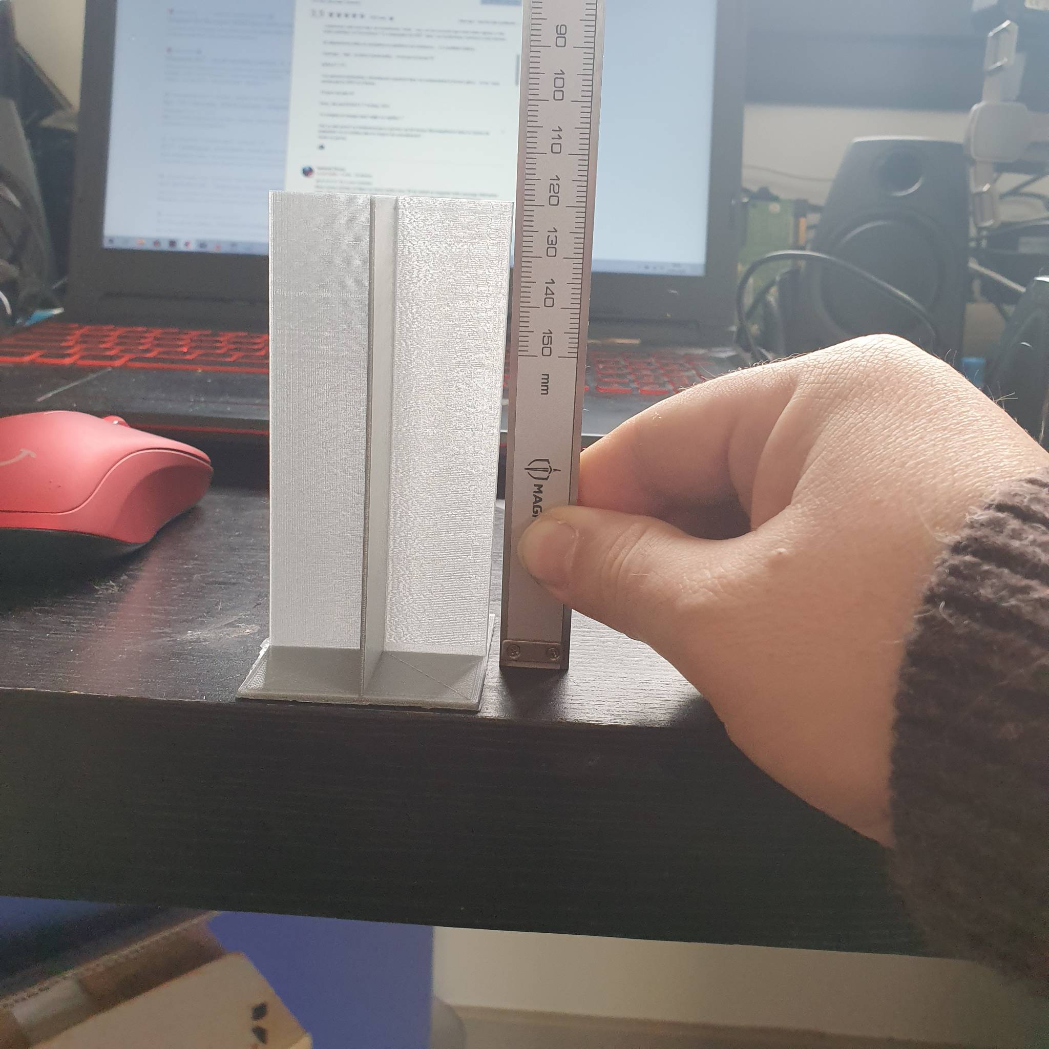

J'avais l'impression qu'en montant, les pièces avaient l'air de tirer dans un sens. et c'est flagrant sur mon dernier test.
Les angles droit ne sont pas à 90°... Et en montant, ca penche...
Ce me rend fou.
Que faire, au secours !!!

il y a 8 minutes, photosseb a dit :
Ce me rend fou.
Change de pied à coulisse ... celui de Brico Dépot / Castorama est pas top 🤪
il y a 1 minute, Vector a dit :
il n'a aucune incidence quant au fait que les pieces imprimées soient "tordues".
