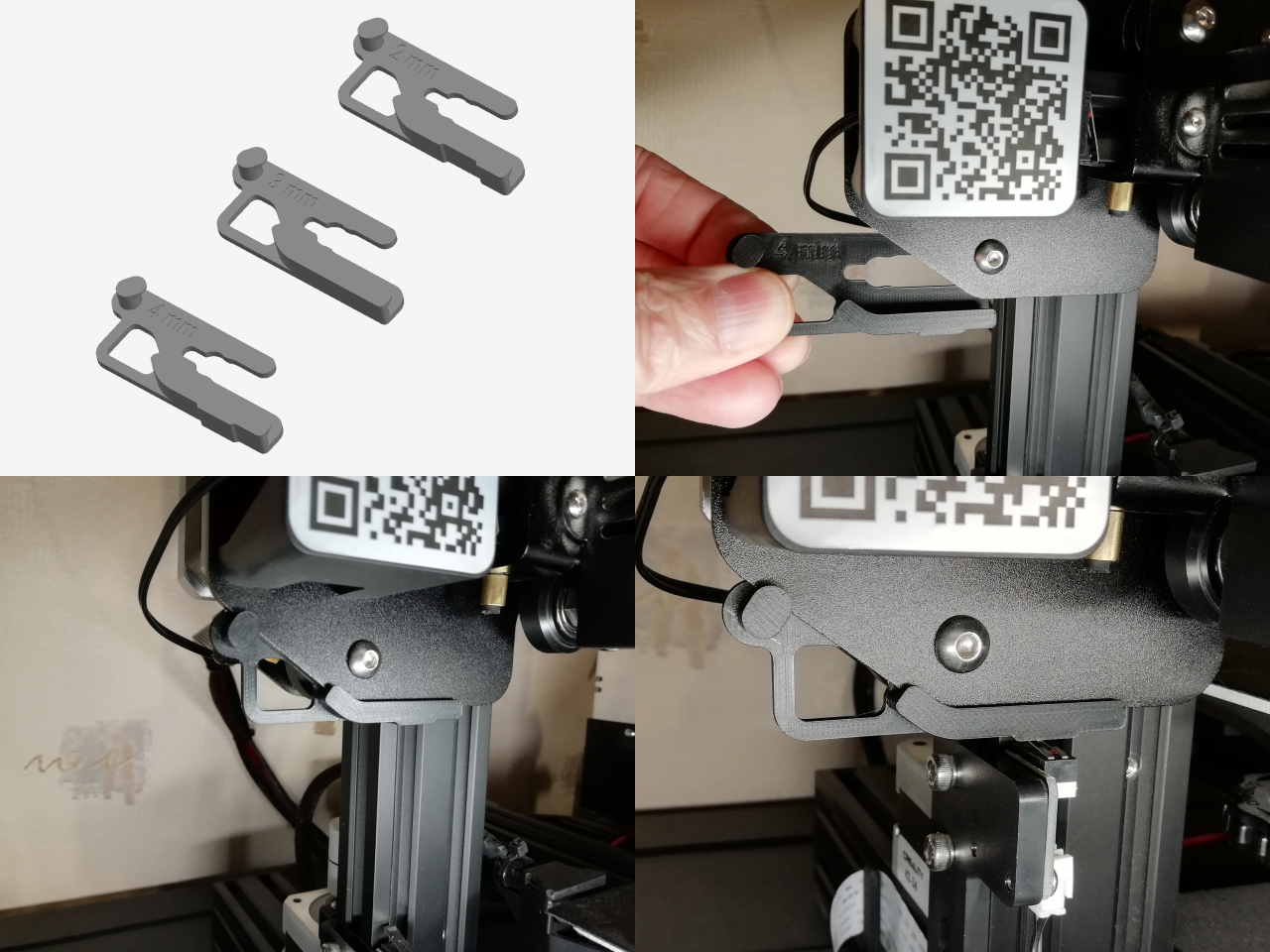

L 3 Posté(e) Janvier 30, 2020 Partager Posté(e) Janvier 30, 2020 Bonjour, Calage Fin de Course Z Pour Ender 3 : Ayant une Ender 3 Pro avec son plateau magnétique, que j’utilise d’ailleurs très souvent et que je trouve plutôt efficace, il m’arrive de temps en temps de monter dessus une plaque en verre de 3 mm lorsque j’ai besoin d’un bon état de surface (lisse) sur le dessous de mes pièces. L’inconvénient étant qu’avec ce supplément d’épaisseur, il faut descendre le plateau d’autant avec pour conséquence chez moi l’écrasement des fils électriques de la chauffe du bed. J’ai fait ce jeu de cales pour Z de 2, 3 & 4 mm pour m’éviter, déjà d’esquinter les fils électriques, et aussi de pomper comme un malade avec les molettes pour baisser ou monter le plateau. Les 3 cales font respectivement 2, 3 et 4 mm, mais comme il y a l’épaisseur de celle-ci et l’inclinaison du contact de fin de course du Z, on gagne aussi quelques 1/10eme en sécurité. Elles se montent en se clippant sur l’axe de la roulette inférieure gauche du montant de Z (voir photo). Pour m’assurer de leur solidité, je les imprime avec un taux de remplissage de 100%. ATTENTION, AFIN D’ÉVITER DE PLANTER LA BUSE DANS LE PLATEAU : S’ASSURER QUE LA CALE EST SOLIDE, BIEN CLIPPER, ET QU’ELLE NA PAS DE JEU VERTICALEMENT ! IL FAUDRA IMPÉRATIVEMENT PROCÉDER A UN NOUVEAU RÉGLAGE DE HAUTEUR DU PLATEAU LORSQUE L’ON MONTE UNE CALE ! NE PAS OUBLIER QUE LORSQUE VOUS RETIRER CES CALES, LA TÊTE VA DESCENDRE D’AUTANT ! Donc si vous êtes « tête en l’air », attention au risque de casse. Je décline toute responsabilité le cas échéant. Merci de me faire un retour d’expérience… En espérant aider la communauté,Calage_Z_Ender_3.zip Laurent Lien vers le commentaire Partager sur d’autres sites More sharing options...
Fab59 Posté(e) Octobre 9, 2020 Partager Posté(e) Octobre 9, 2020 Testé et approuvé, j'en ai refait une de 5, 6, 7 et 8mm pour s'adapter au changement des ressorts d'origine. Plus rigide le plateau arrive plus haut. Pour plus de visibilité je vous conseille de mettre en ligne les fichiers sur cults ou thingiverse. J'ai eu du mal à retrouver le post ici, l'ayant pourtant déjà chargé. Lien vers le commentaire Partager sur d’autres sites More sharing options...

GLR Posté(e) Juin 27, 2021 Partager Posté(e) Juin 27, 2021 Bonsoir, j'ai ce fichier, mais j'ai besoin de cale de 3 mm et 3,5 mm. je ne sais pas comment faire à partir du stl. En dessin, je travaille sous Freecad sur des fichiers .Fcstd. je viens d'essayer meshmixer pour modifier l'épaisseur mais pour le moment, je n'y comprends pas grand chose. Ce dont j'aurais besoin c'est du fichier dessin et non pas stl. Cordialement, GLR Lien vers le commentaire Partager sur d’autres sites More sharing options...
L 3 Posté(e) Juin 27, 2021 Auteur Partager Posté(e) Juin 27, 2021 (modifié) Salut, Je modélise avec AutoCAD. Les seuls fichiers que je pourrais fournir seront des fichiers .DWG ; .DXF & .STL. Au pire (ou au mieux...) j'utilise aussi le logiciel AC3D. Simple, pas trop chère et accessible. Par contre il n'est pas francisé. Mais comme j'ai du temps à perdre ;-), voici une version 3,5 mm (à contrôler tout de même car je ne l'ai testé) Calage Fin de Course Z - 3,5 mm.zip Modifié (le) Juin 27, 2021 par L 3 Lien vers le commentaire Partager sur d’autres sites More sharing options...

GLR Posté(e) Juin 28, 2021 Partager Posté(e) Juin 28, 2021 Bonjour, Pour la cale de 3.5, c'est bon, je suis à 3.55mm Pour la cale de 3, il doit y avoir une erreur : la partie basse qui vient en butée sous le chariot est décalée vers le haut de 1 mm Du coup le calage est à 4.55 mm cordialement, GLR Lien vers le commentaire Partager sur d’autres sites More sharing options...
L 3 Posté(e) Juin 28, 2021 Auteur Partager Posté(e) Juin 28, 2021 Euh... Là je suis pas sûr de ta réponse ?.. La seule cale que je n'ai pas imprimé c'est la cale de 3,5. Les autres chez moi sont bonnes. Lien vers le commentaire Partager sur d’autres sites More sharing options...
