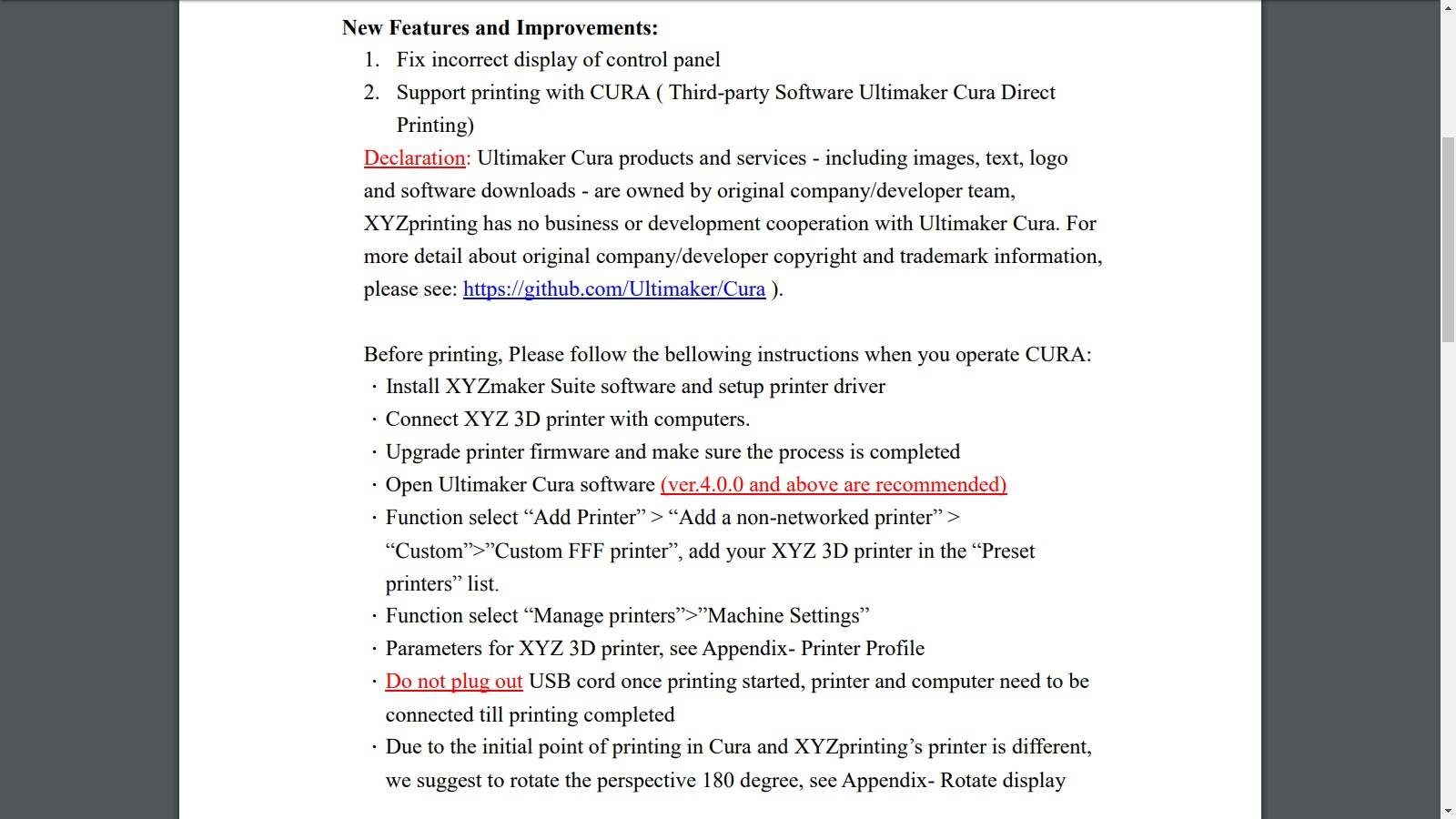

Pour les Propriétaires de Davinci Mini et Davinci Juniors( sauf 2.0 Mix) qui auraient pas vu ou pas fait de mise  jours, La dernière versions du Firmware vous permettent d'utiliser CURA à partir de la version 4.0 et supérieur, il faudra que l'imprimante reste connecté au PC...
Je pense que c'est assez sympa car ça débloque pas mal d'avantages surtout que les dernières versions de CURA sont très intéressantes donc surement plus de performances coté réglages et tranchage pour des prints de meilleurs qualités.
