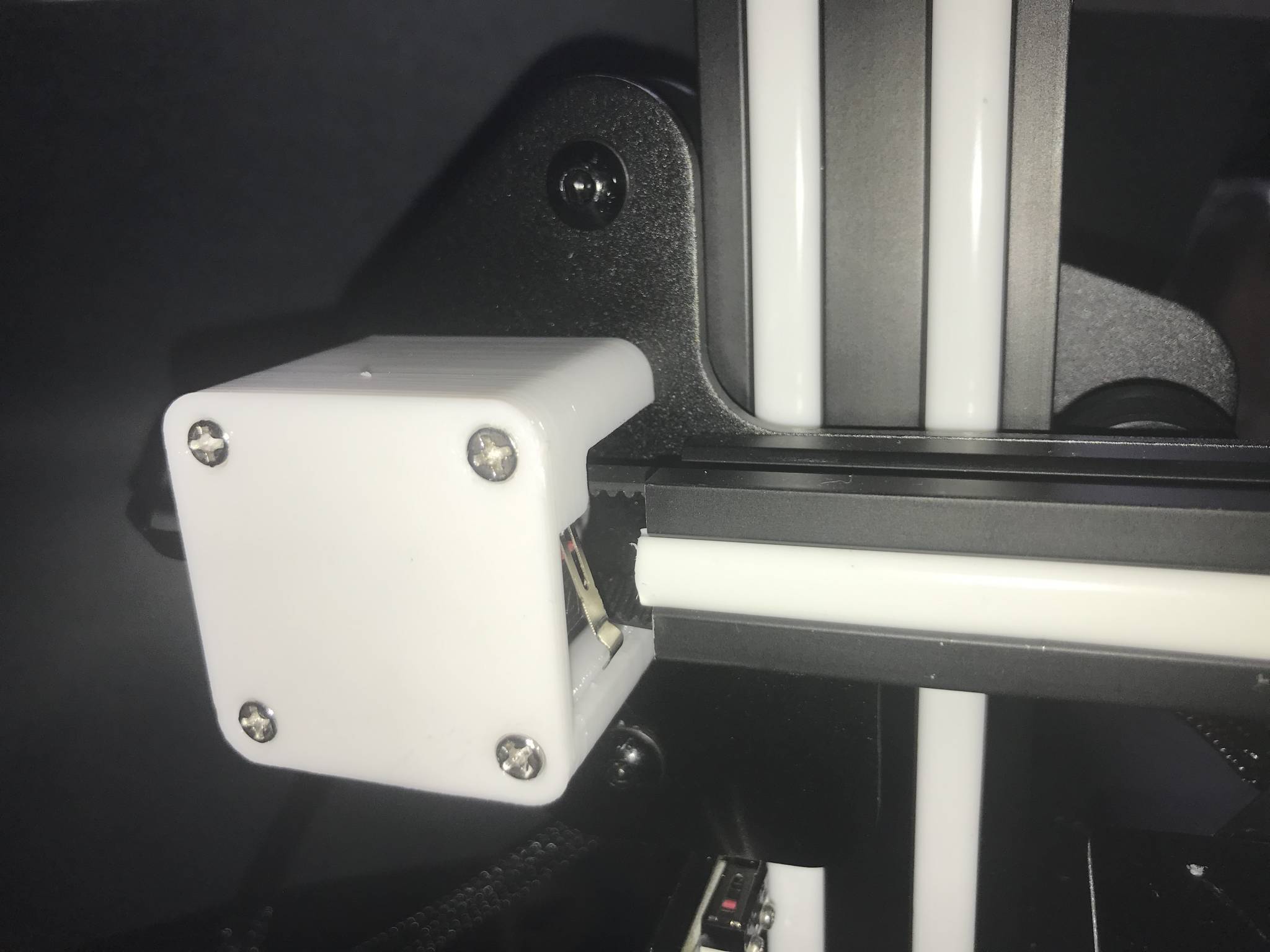

Pierreko Posté(e) Mars 20, 2020 Posté(e) Mars 20, 2020 Parfait ! Merci beaucoup, super conseil, ça marche nickel !! Du coup, j'ai démonté le bloc qui tient le fin de course, et je l'ai refait et réimprimé pour décaler la fixation du fin de course, ça me permet maintenant de sortir du plateau sans avoir à découper la fameuse pièce ! lol Je vais regarder à cette histoire de bassin de purge maintenant x) 1
LOLO710 Posté(e) Mars 20, 2020 Posté(e) Mars 20, 2020 Bonjour @Pierre Kolle, félicitations, Peut tu partager la modification que tu a faite pour le endstop x, cela pourra aider d'autre personne qui ont la nouvelle version de la A20M.
Pierreko Posté(e) Mars 20, 2020 Posté(e) Mars 20, 2020 Yes sans problème, je suis en train d'en refaire un exemplaire, j'ai optimisé un peu. En revanche, qu'est-ce que j'ai des soucis avec le buildtak. Il fait des bulles, c'est horrible. Tu as remplacé ça par quelque chose toi ? je mettrais bien une plaque de verre comme au bureau...
LOLO710 Posté(e) Mars 20, 2020 Posté(e) Mars 20, 2020 je l'ai remplacé par souci d’accroche,j'ai mis la plaque superblade de chez geeetech.

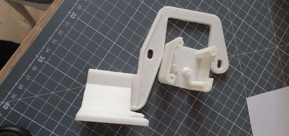

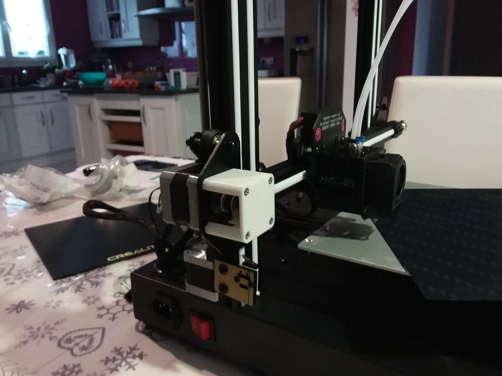

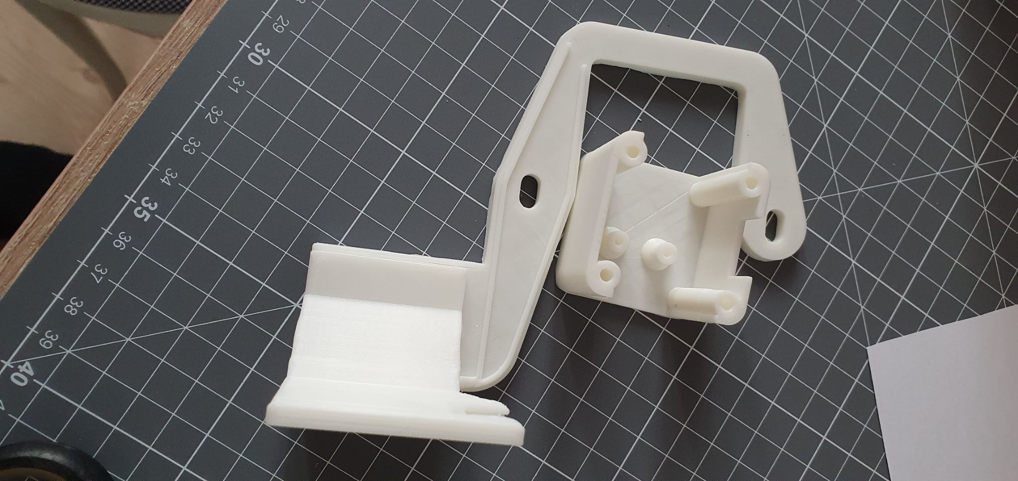

Pierreko Posté(e) Mars 20, 2020 Posté(e) Mars 20, 2020 (modifié) Voilà le résultat. Ça permet à ma buse de sortir, du coup ^^ Je vais mettre ça à dispo Pierreko - Capot axe X AM20.stl Modifié (le) Mars 20, 2020 par Pierre Kolle 1
Duro Posté(e) Décembre 1, 2020 Posté(e) Décembre 1, 2020 Bonjouuuur ! Je crois que tu vas me sauver la vie avec ton capot pour l'axe Z ! J'ai la nouvelle A20M et ma copine me la offerte pour la double couleur, mais ne voulant pas claquer énormément de filament et de temps a faire une tour de purge je voulais faire ce bassin de purge, et je viens de tomber sur ce topic, j'suis carrément content ! Je regarde ça ce soir Le 20/03/2020 at 14:10, Pierreko a dit : Voilà le résultat. Ça permet à ma buse de sortir, du coup ^^ Je vais mettre ça à dispo Pierreko - Capot axe X AM20.stlUnavailable 1
Pommepoire Posté(e) Décembre 2, 2020 Posté(e) Décembre 2, 2020 Merci pour ce capot. J'imprime depuis 3 ans avec une anycubic i3 (machine vraiment solide, j'ai vidé au moins 50 kilo de pla/abs) , c'est un vrais métier mais quand on y a consacré plusieurs centaines d'heures c'est merveilleux ! Je ne compte plus tout ce que j'ai réparé , on dessine sa pièce, on la découpe et on l'imprime puis on se dit qu'on peut améliorer alors on ajoute ceci ou cela et hop... Et puis je me suis dit que deux têtes ça pourrait être intéressant. Je n'ai pas encore reçu ma A20M et j'imprime déjà une amélioration ! Mais j'ai reçu ma plaque creality. Quelque chose me dit que je vais galérer un moment . Merci PierreKo , le but de mon message c'est de remercier PierrKo . Quel logiciel de CAO utilise tu ? Merci 1

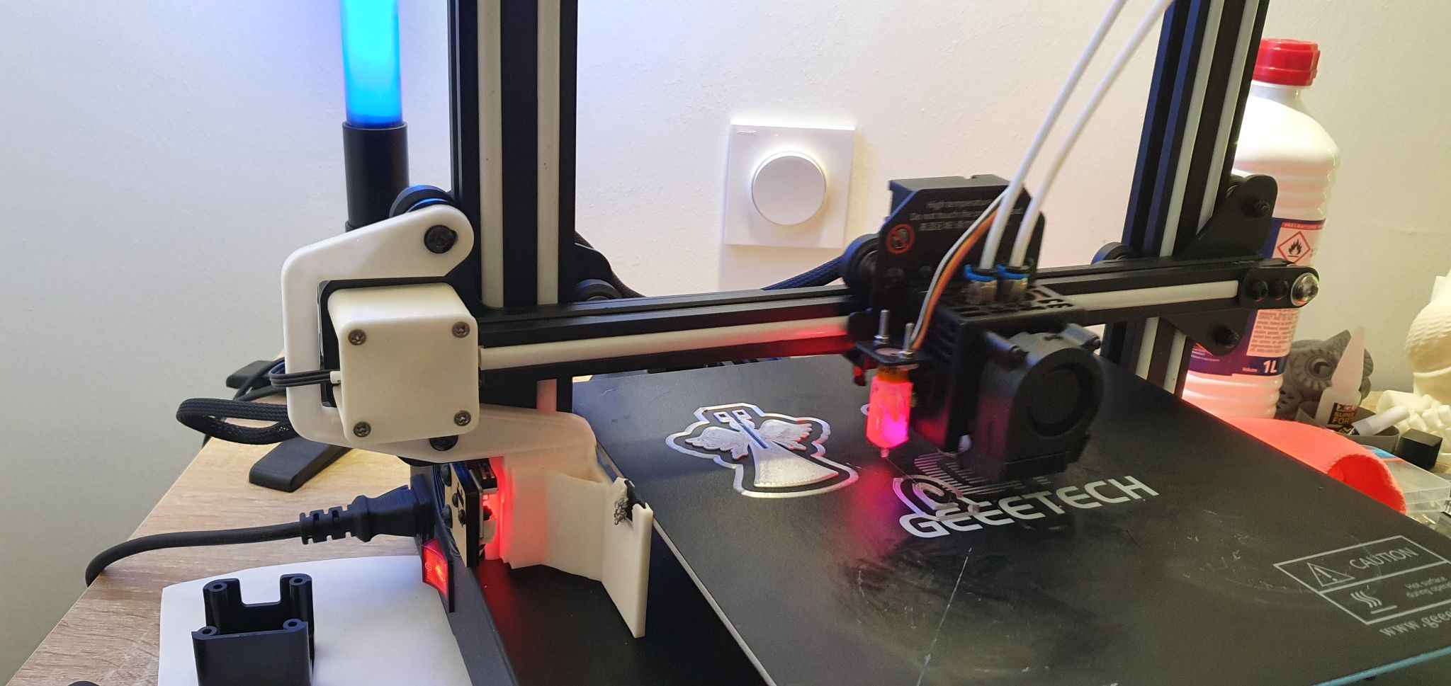

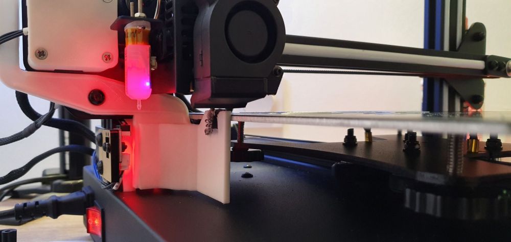

Duro Posté(e) Décembre 3, 2020 Posté(e) Décembre 3, 2020 (modifié) Bonjour, @Pierreko J'ai imprimé ton capot ainsi que le bassin de purge, pas encore installé le temps de tout avoir, je voulai mettre le 3Dtouch aussi, où as-tu commandé le tient ? j'en ai commandé un mais il a l'air un peu "cheap" et fragile, me conseillerai-tu de le renvoyer ou pas ? Etant donné que je suis novice dans le domaine j'aimerai ne pas me planter dans les modifications de la machine ^^ EDIT: J'ai tout installé et je n'arrive pas a regler le Z pour que la feuille de papier frotte entre ma buse et le bed, j'ai suivi le tuto de guero loco sans faire de modification au configuration h, j'ai pas compris le truc d'aller dans arduino etc ... j'ai juste flashé le firmware et faire l'auto home, deplacé mon axe X là où était le 3dtouch puis descendu l'axe Z mais impossible d'aller dans les négatifs une solution ? Et concernant la purge, comment sa fonctionne ? ( j'ai Simplify3D ) et j'ai déjà mis le profil pour la purge ainsi qu'un profil sur l'extrudeur 1 et un autre profil avec l'extrudeur 2. Pour les modèles a pièces multiple, on choisi comment si on veut imprimer avec l'extrudeur 1 ou 2 telle ou telle pièce ? J'suis désolé de toutes les questions d'un coup, mais tout ça m'intéresse et j'ai envie d'apprendre le fonctionnement Merci pour le temps utiliser, c'est sympa d'avoir quelqu'un qui répond malgrès que ce soit un topic que j'ai déterré lol Modifié (le) Décembre 3, 2020 par Duro
Pommepoire Posté(e) Décembre 4, 2020 Posté(e) Décembre 4, 2020 (modifié) Salut, Je ne l'ai encore pas mise sous tension ! Merci , c'est bien dessiné. Mais je n'ai pas trouvé l'autre morceau, ça serait sympathique de me donner le stl Salut À bientôt Révélation Heu rien j'ai cliqué par erreur ! Modifié (le) Décembre 4, 2020 par Pommepoire

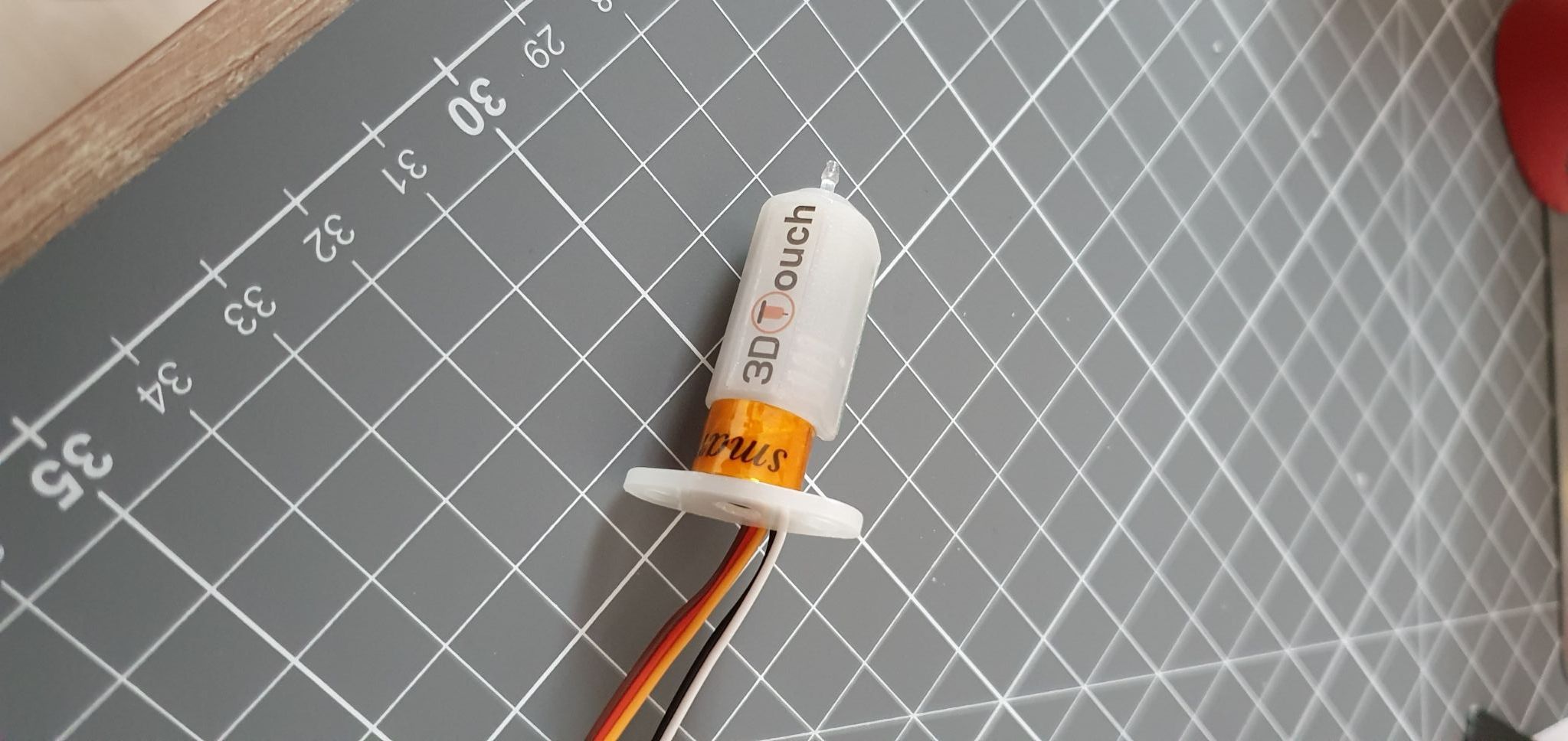

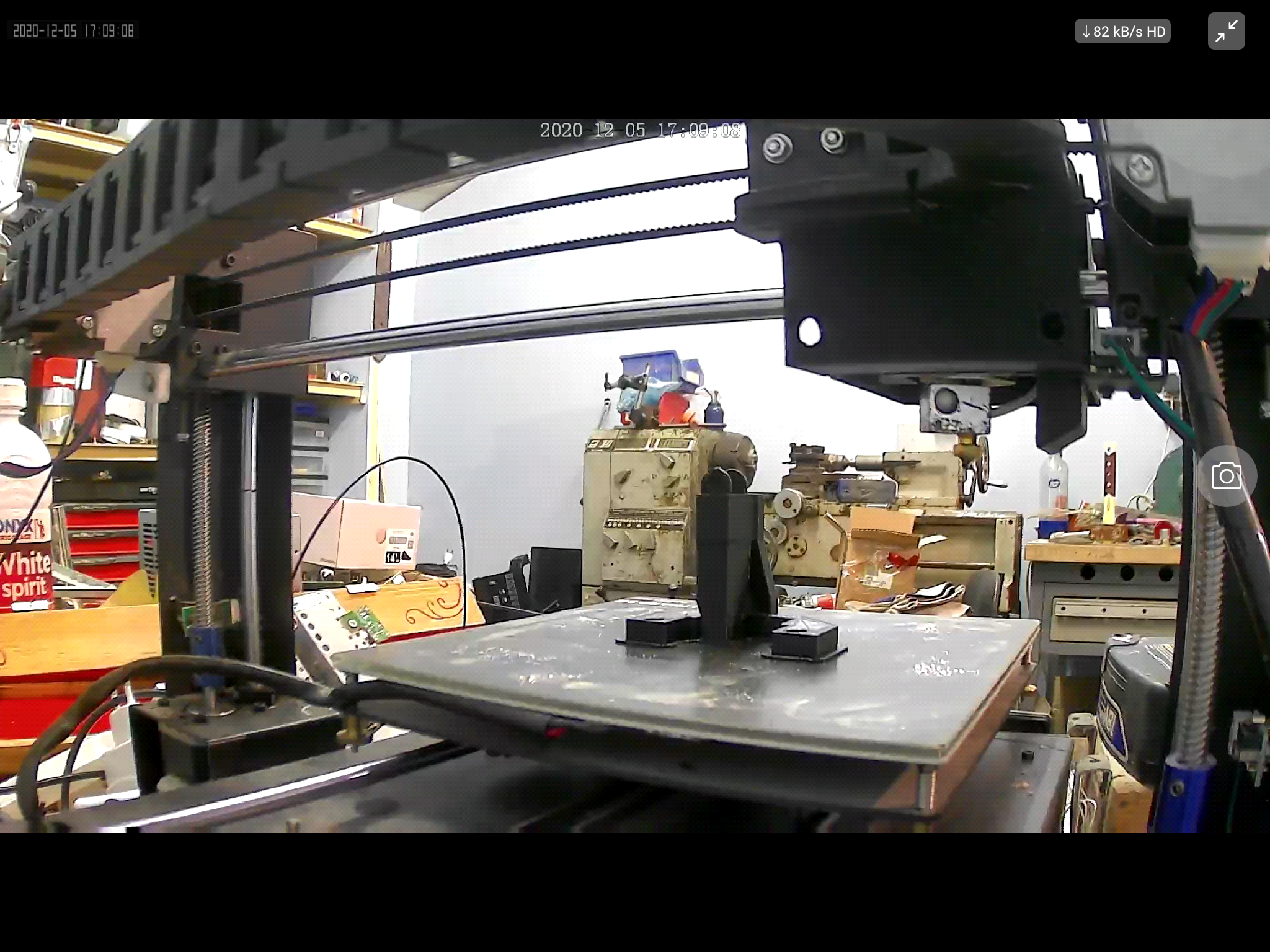

Duro Posté(e) Décembre 4, 2020 Posté(e) Décembre 4, 2020 (modifié) Bonjour, @Pommepoire quel autre morceau ? Bon j'ai fais tout le montage et test du système de purge etc J'ai passé des heures a comprendre tout ça... j'ai suivi la vidéo de Gueroloco pour le bassin de purge et le 3dtouch de l'A20M, je vous écris mes galères au cas où si cela peut servir à quelqu'un d'autres En premier, le montage du capot et du bassin de purge c'est niquel, tout rentre bien juste besoin d'ajuster au niveau de la visserie le bassin de purge avec le bed Ensuite j'ai mis un moment pour comprendre pour avoir le logiciel arduino, il faut taper sur Google Arduino IDE et pas simplement arduino où l'on tombe sur un site où j'y comprenais rien... Arduino IDE sa se télécharge sans problème, puis pour le fichier marlin a modifier dans la vidéo de gueroloco, sur le pc sa ne voulait pas le télécharger, sa me fermé directement la fenêtre de téléchargement... je regarde sur le telephone youpi sa veut bien télécharger.. je bascule le fichier sur le pc, ensuite faire la modification qu'il y a de marqué. Là arrive un problème, avec la hauteur de mon 3dtouch, cela me donné +0.01mm avec un Zoffset de -0.50mm Tu fais le calcul (+/-) mais impossible donc d'aller a -0.49mm, bon... je fais le test mais j'ai d'un côté de la piece des couches écrasés, de l'autre une sur extrusion. J'ai refais le nivellement manuel en désactivant le 3dtouch ( l'avant du plateau était trop haut ), donc mon plateau devrait être bon, je refais la hauteur du 3dtouch a la limite de la chaussette en silicone du bassin de purge, je refais un auto home + bouger l'axe x pour se mettre où était le 3dtouch + descendre l'axe z avec une feuille de papier dessous pour avoir une nouvelle valeur. Magie je tombe en négatif ! Parfait, y a plus qu'à faire le calcul (+/-), on renseigne le zoffset, on enregistre. Là sa devrait être niquel ! J'utilise Simplify3D, donc je vai dessus je dis a une pièce sur le plateau quelle sera faite par tel extrudeur, une autre avec l'autre extrudeur, on lance le test ! Super sa fonctionne parfaitement, par contre je suis en sur extrusion, je regarde mon calibrage extrudeur et ... il est pas bon. Bah oui on a mis a jour le firmware donc ce paramètre a sauté, il faut donc le refaire Voilà mon expérience "en gros" concernant tout ca alors que je n'y connais pas grand chose je débute que depuis la mi novembre en simple extrusion Donc un grand merci à @Pierreko pour être tombé sur ton capot de l'axe x, je commencé a désespéré de ne rien trouvé pour la nouvelle A20M Grâce à toi, je peux enfin partir sur la double extrusion sans devoir faire des tours egales à ma piece ! J'espère que mon expérience pourra servir a quelqu'un par la suite, s'il débute il pourra suivre mes galères et éviter de se faire fumer le cerveau a réfléchir comment faire, ou se dire qu'est-ce qu'il a mal fait Je ne sais pas si j'ai pas abîmé le revêtement de mon buildtak avec tout ca, je verrai, au pire j'en prendrai un deuxième au cas où A bientôt la compagnie ! Modifié (le) Décembre 4, 2020 par Duro

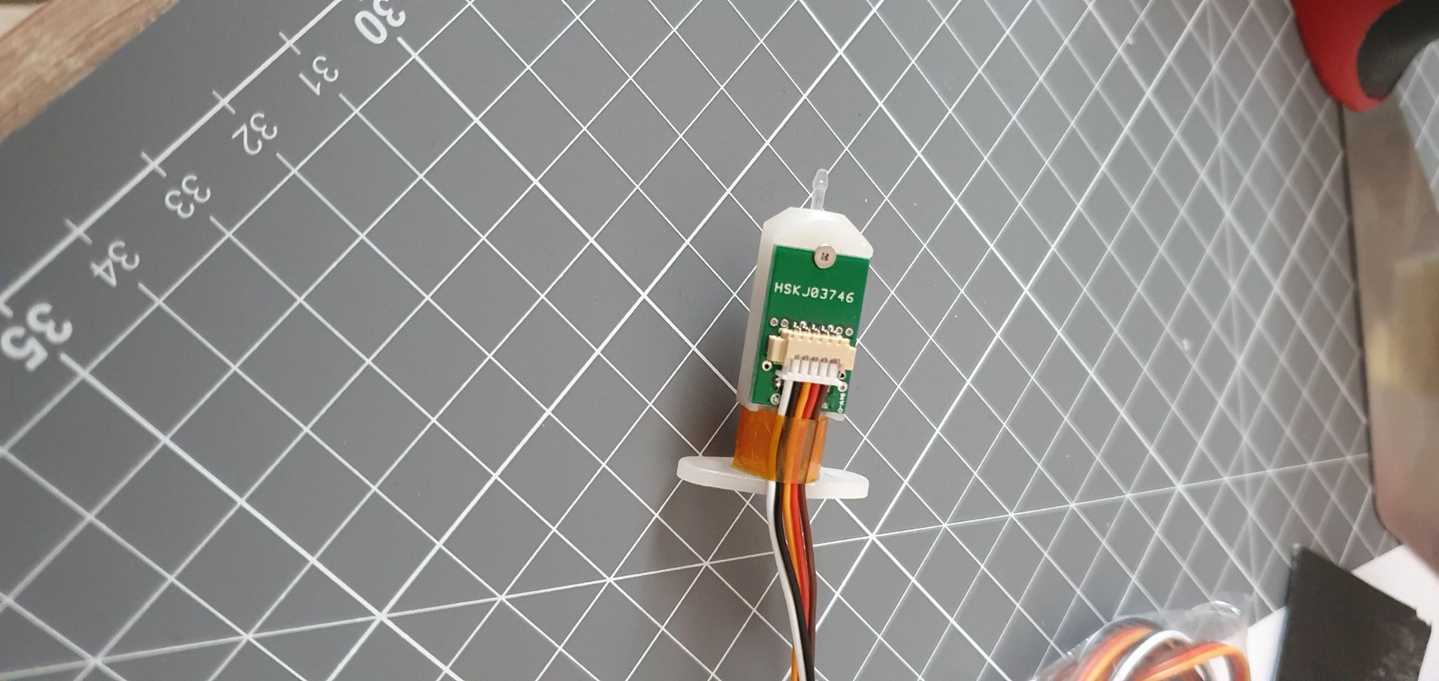

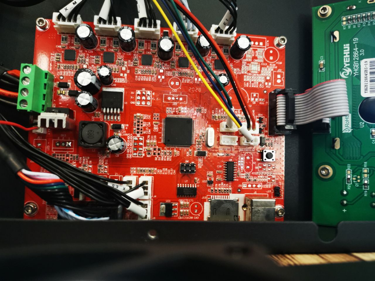

tlf Posté(e) Janvier 11, 2021 Auteur Posté(e) Janvier 11, 2021 (modifié) Bonjour , je reviens vers vous avec ma nouvelle Geetech a20m, Amazon me remboursant la première a cause d un problème de tète. je doit réinstaller le 3dtouch sur la nouvelle mais ... c est pas une GT2560 dedans (enfin je pense, y a rien de marqué dessus , donc je sais pas si l'hex qu a mis loco710 est bon. je ne trouve pas de référence sur cette nouvelle carte ci joint la photo. j ai essaye le tuto de geetech mais comme les personnes qui on répondu a la vidéo, j ai un problème d'accès refusé pour uploader l'hex quelqu'un aurait une idée ? merci par avance mise a jour j ai pu installer l hex avec cura. Modifié (le) Janvier 11, 2021 par tlf
