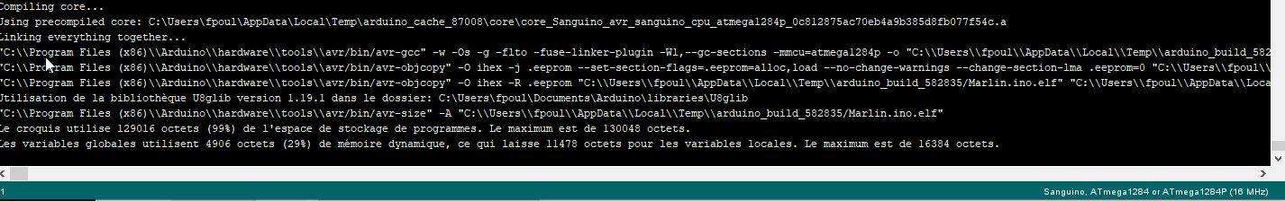

Je te remercie pour cette réponse.
Je viens de tester la compilation mais il me manque encore de la place.
Citation
/home/moi/Documents/Setup/arduino-1.8.10/hardware/tools/avr/bin/../lib/gcc/avr/7.3.0/../../../../avr/bin/ld: /tmp/arduino_build_229820/Marlin.ino.elf section `.text' will not fit in region `text'
/home/moi/Documents/Setup/arduino-1.8.10/hardware/tools/avr/bin/../lib/gcc/avr/7.3.0/../../../../avr/bin/ld: region `text' overflowed by 8148 bytes

Effectivement, j'ai testé avec Arduino 1.8.11. ça ne tient pas dans la mémoire réduite du ATMega1284p 😞
En désactivant NOZZLE_PARK_FEATURE  et en activant SLIM_LCD_MENUS (configuration.h) et en désactivant ADVANCED_PAUSE_FEATURE (configuration_adv.h), ça tient :
compil-arduino.thumb.jpg.8ea04a98330fe677c333be3391a8e2b4.jpg Marlin 2.0.3

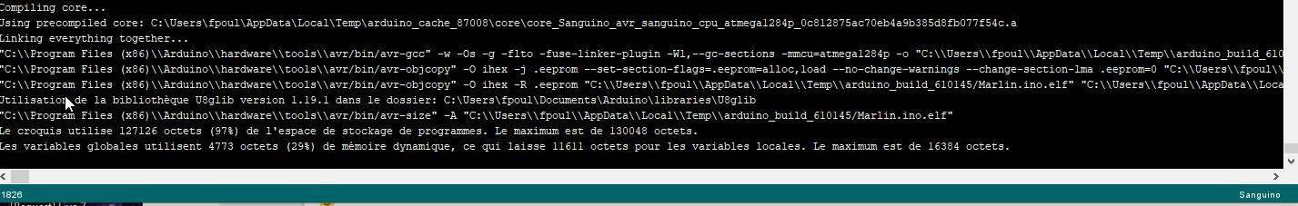

J'ai testé avec le Marlin 1.1.9 de @Fourmi (hotends.fr). Il compile directement sans avoir à retoucher / modifier quoi que ce soit et surtout la compilation est nettement plus rapide que la Marlin 2 (vraiment plus rapide 😉 ).
compil-arduino-marlin1.thumb.jpg.8a87b2a9e2b692c41908fa43a3989bbc.jpg Marlin 1

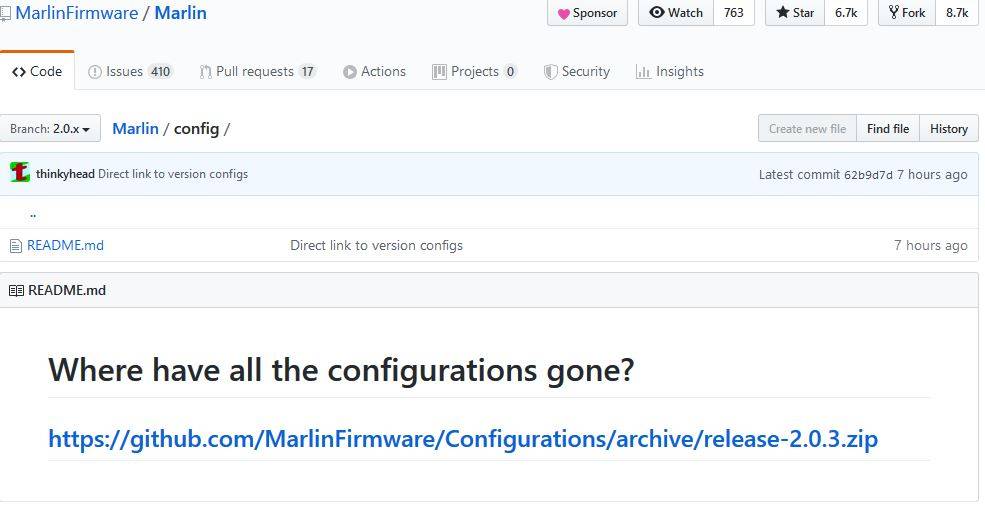

Je ne trouve pas les fichiers d'exemples pour la Ender 3 dans le zip,
C'est normal, les fichiers exemples sont maintenant maintenus dans un dépôt séparé:
