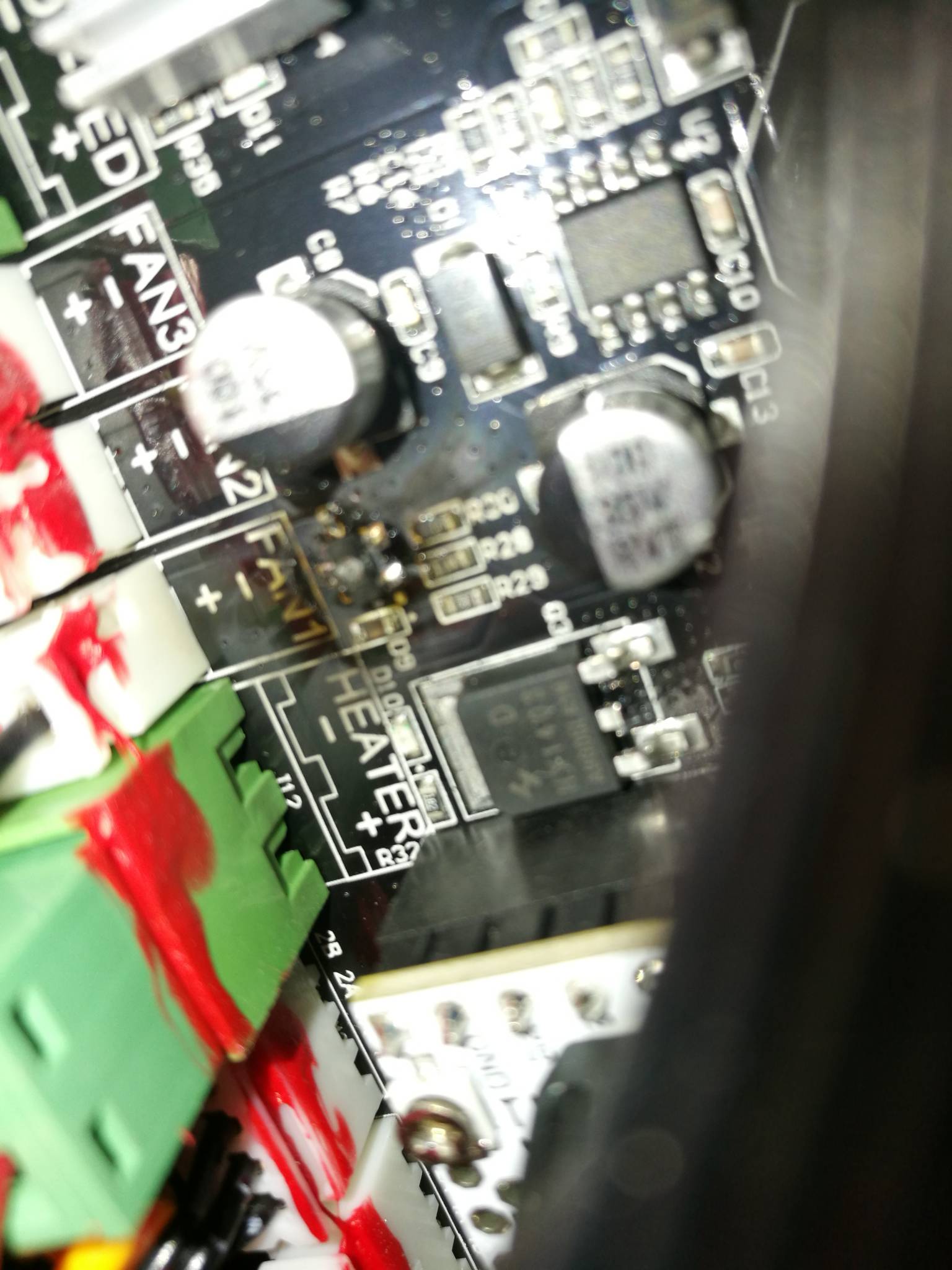

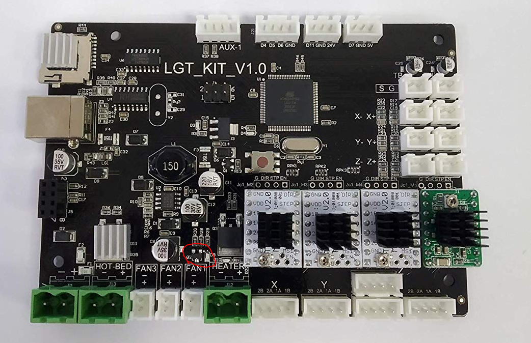

lielos Posté(e) Février 7, 2020 Partager Posté(e) Février 7, 2020 (modifié) Bonjour, Lors d'un changement de ventilateur un de celui ci n'a pas démarré, j'ai voulu faire quelques tests en inversant le rouge et le noir, retenter l'ancien pour voir d'où venait le problème. Et lors de ces tests (sous tension) j'ai eu un fil qui m'a sauté des mains pour aller rencontrer l'autre fil. Court circuit franc j'ai vu un petit flash puis une odeur de brulé. Passé un petit temps de pause nécessaire pour moi j'ai un peu inspecté la carte mère, il y a une aura de chaleur autour de ce composant (cf photo) Qu'en pensez vous, avez vous une idée sur quoi faire, un moyen de réparer ça sans changer de carte mère ? Merci à vous, de mon coté je vais aller déprimer sur ma connerie en attendant... Edit: ajout photo du composant dans son état actuel en fichier joint Modifié (le) Février 7, 2020 par lielos Lien vers le commentaire Partager sur d’autres sites More sharing options...
vap38 Posté(e) Février 7, 2020 Partager Posté(e) Février 7, 2020 (modifié) oui c'est un transistor CMS pas de panique c'est un standard ; avec de la patience et de l'expérience ce n'est pas grave. Bon il faut être électronicien ou bon bricoleur il faut le schéma de la carte mère pour identifier le transtor en principe c'est un NPN commun. Hier j'étais puni mon fils me donne deux cartes d'un flipper à dépanner j'ai change deux circuits intégré CMS SO14 lm339 c'est du petit petit. pour ce genre de travail il faut les bons outils et une connaissance spécifique pour réparer des composants CMS. Mon conseil si tes connaissances sont restreinte abstient toi; propose la réparation à un technicien car souvent fois la situation s'agrave... bon courage ce n'est pas grave si j'ai le schéma je peux identifier le transistor mais un 2N2222 est un transistor universel. en exemple https://www.ebay.fr/itm/1505-20-Transistor-2N2222-NPN-CMS-20pcs-SMD-2N2222/140607169266?hash=item20bcd722f2:g:GFoAAOxy1klRbSbi Modifié (le) Février 7, 2020 par vap38 Lien vers le commentaire Partager sur d’autres sites More sharing options...
lielos Posté(e) Février 10, 2020 Auteur Partager Posté(e) Février 10, 2020 (modifié) M***e le la réponse c'est pas parti... Je disais: J'ai quelques connaissances pour la soudure mais je n'ai jamais fait du CMS, c'est compliqué ou il faut juste y aller très doucement ? A le faire quel sont les risques, dessouder les composants voisins avec la chaleur ? J'ai passé commande sur ton lien Modifié (le) Février 10, 2020 par lielos Lien vers le commentaire Partager sur d’autres sites More sharing options...
pascal_lb Posté(e) Février 10, 2020 Partager Posté(e) Février 10, 2020 il y a 10 minutes, lielos a dit : A le faire quel sont les risques, dessouder les composants voisins avec la chaleur ? normalement non si tu ne chauffes pas pendant des heures, le transistor est "juste posé" pas de patte qui traverse la carte si tu as une pompe ou de la tresse à dessouder ça va tout seul Lien vers le commentaire Partager sur d’autres sites More sharing options...
lielos Posté(e) Février 10, 2020 Auteur Partager Posté(e) Février 10, 2020 J'ai une pompe (le truc a ressort) et une tresse bas de gamme, c'est loin d'etre parfait mais ça fonctionne pour ce que j'ai eu a faire pour le moment. Merci a toi, je testerai ça quand j'aurai reçu le transistor. Lien vers le commentaire Partager sur d’autres sites More sharing options...
