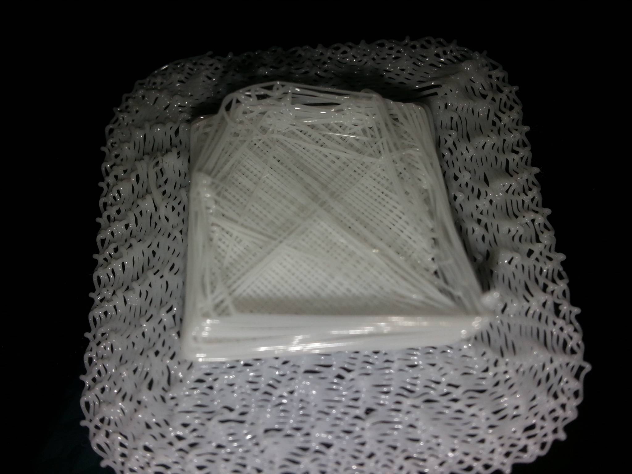

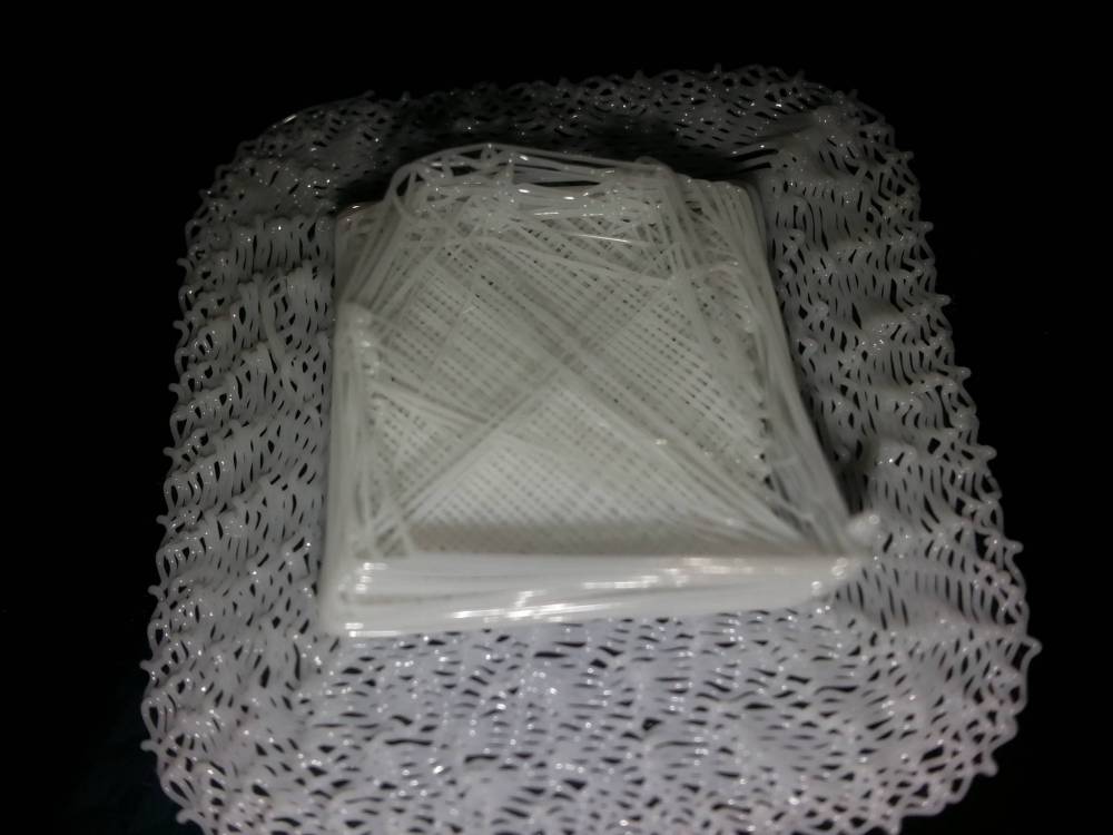

jardin Posté(e) Février 9, 2020 Posté(e) Février 9, 2020 bonjour a tous mon fils m'a offert une imprimante i3 pro b en kit ,après plusieurs heure de galère tous fonctionnais jusqu’à  aujourd'hui,la température buse 200 le lit 60 pour du pla et la hauteur de la buse par rapport au plateau est bien réglé ,j'ai installé le firmware prescrit . pour vous dire que la première couche du cube de calibration est bien imprimée ,mais dès que les bords s'imprime l'extruder monte trop haut et dépose le filament comme un spaghetti ,je vous joint la photo ,je ne sais quoi faire ,merci d'avance si vous pouvez m'aider.

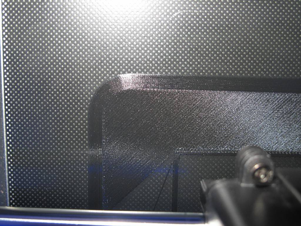

Ironblue Posté(e) Février 9, 2020 Posté(e) Février 9, 2020 (modifié) tu est sur d'avoir une bonne première couche car sur ta photo si au milieu c'est le cube, autour tu a se qui ressemble a une bordure et si j'ai bon, la tu as un gros souci de première couche... Voila une première couche avec une petite bordure bien écrasée. Modifié (le) Février 9, 2020 par Ironblue
jardin Posté(e) Février 9, 2020 Auteur Posté(e) Février 9, 2020 oui la première couche adhère bien au plateau c'est après en montant que le filament coule sur le cube et fais n'importe quoi .

jardin Posté(e) Février 9, 2020 Auteur Posté(e) Février 9, 2020 c'est lui que j'ai mis prucia i3 ,elle fonctionnait très bien ,maintenant l'extrudeur semble monter trop vite après la première couche et on dirait qu'il dépose simplement le filament avant il touchait presque l'objet a imprimé.
pafpaf Posté(e) Février 9, 2020 Posté(e) Février 9, 2020 Ces bien ce que je dit il faut que tu règles ton step dans marlin a cette ligne là dans configurations.h #define DEFAULT_AXIS_STEPS_PER_UNIT  {80, 80, 2560, 93} // default steps per unit for Ultimaker ça ces les valeurs que j'avais avec les drivers A4988

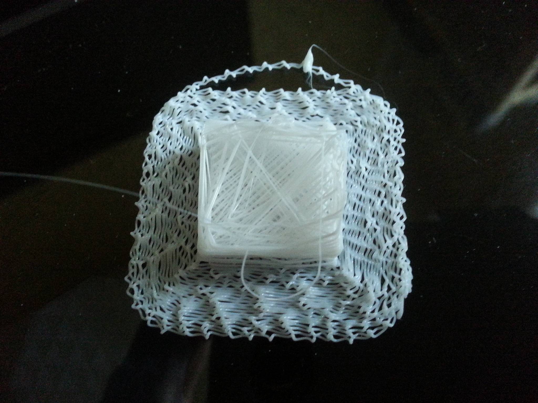

jardin Posté(e) Février 10, 2020 Auteur Posté(e) Février 10, 2020 bonjour j'ai fais ce que tu m'a dit ,mais ça a bloqué mon lecteur lcd ,je n'avais plus la main sur lui.j'ai donc mis la version 1.1.8 de marlin et j'ai regarder la configuration h elle est comme cela : #define DEFAULT_AXIS_STEPS_PER_UNIT  { 80, 80, 2560, 93 }  // MXL, Z M8=1.25, MK8 j'ai ensuite essayer d'imprimer voila le résultat en pièce jointe .si tu as une autre idée .merci
pascal_lb Posté(e) Février 10, 2020 Posté(e) Février 10, 2020 Il y a 19 heures, jardin a dit : j'ai installé le firmware prescrit tu l'as installé avant ou après ton problème ? pour contrôler vite fait si ton Z monte de trop, positionne ta buse au milieu du lit, tu mesures la hauteur de ta buse avec un mètre, avec ton écran tu monte de 100mm et tu remesures... si tu as plus de 100mm tu as un problème de pas, si tu as 100mm c'est autre chose...
jardin Posté(e) Février 10, 2020 Auteur Posté(e) Février 10, 2020 bonjour je l'ai installé après .pour l'axe z j'ai mis sur l’écran lcd 010.0 il est monté de 6.5 mm .
pascal_lb Posté(e) Février 10, 2020 Posté(e) Février 10, 2020 il y a une heure, jardin a dit : j'ai mis sur l’écran lcd 010.0 il est monté de 6.5 mm si j'ai bien compris tu as demandé 10mm et il a monté de 65mm c'est bien ça ?

jardin Posté(e) Février 10, 2020 Auteur Posté(e) Février 10, 2020 Pour répondre a pascal ,j'ai 10 cm et elle est montée qu'a 6.5 cm

jardin Posté(e) Février 13, 2020 Auteur Posté(e) Février 13, 2020 20200213_111706_xvid.avi 20200213_111706_xvid.avi j'ai tout essayé ,changer le firmware ,mis la version de marlin 1.0.1 ,puis la 1.0.8 ,puis remis la version 1.0.1 ,rien n'y fait.sur la vidéo ,j’espère que vous pouvez la voir,on remarque bien la première couche correct mais à la deuxième mes axe x et z se lève plus que normalement et la buse ne touche plus l'objet à imprimé .Cette imprimante n'a même pas trois mois ,elle a bien fonctionné au début ,mais maintenant ce n'est plus le cas.je ne sais plus quoi faire ,je compte sur votre expérience pour me dépanner.
