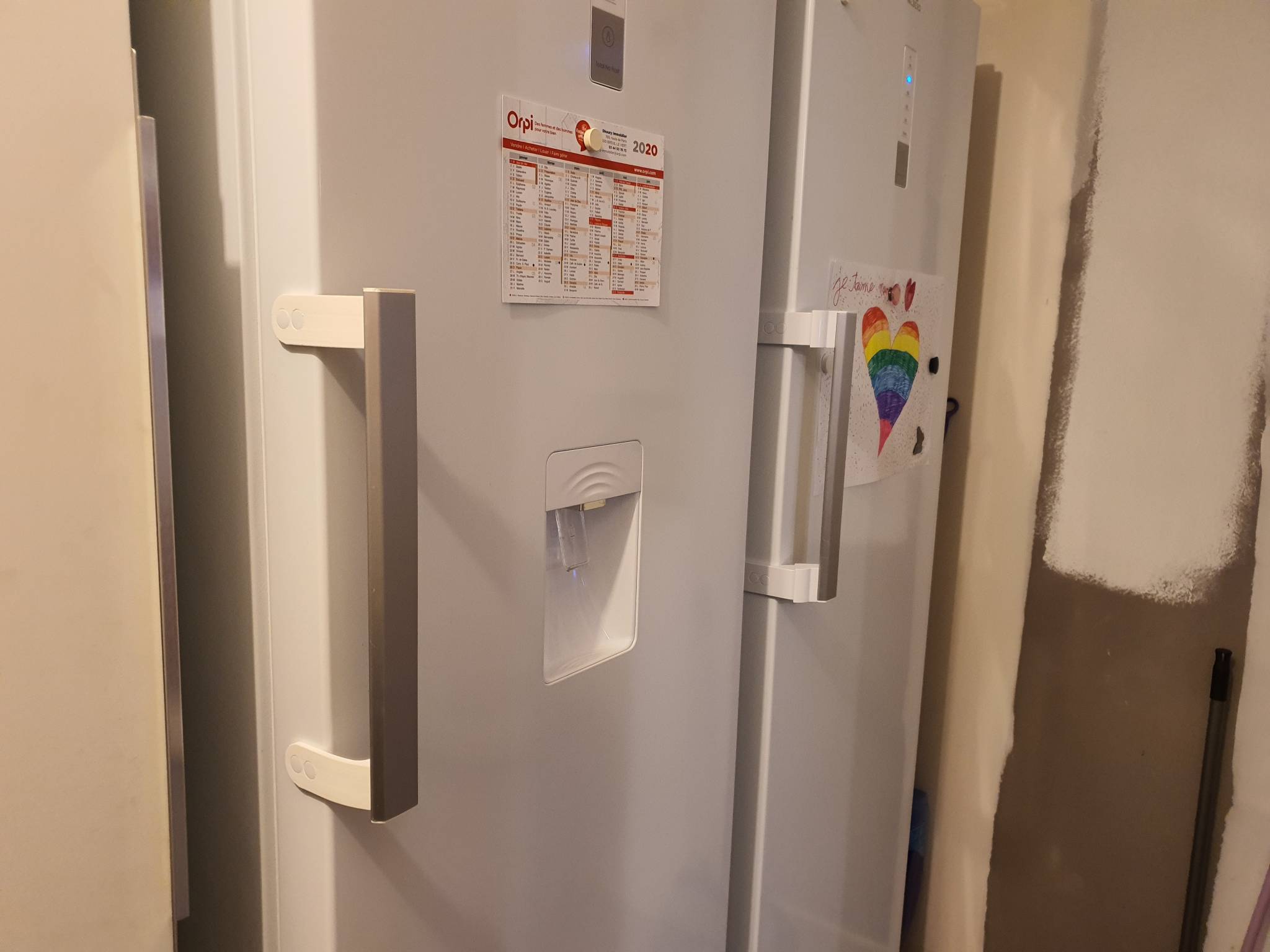

Tiktik_tiktik Posté(e) Février 17, 2020 Posté(e) Février 17, 2020 Avé Les poignée de certains réfrigérateurs et congélateurs armoires de la marque Valberg ont un défaut de fabrication. elles cassent chez pas mal de personnes après quelques mois. Et c'est arrivé chez un ami. Bien sur, pas pris sous garantie car c'est de la casse, même si il est évident que c'est un problème de conception vue le nombre de personnes concernées. Pour corriger cela voici des pièces de rechange. Il n'y a plus le système qui tire le joint quand on tire la poignée, mais cela n'a pas grande importance. https://www.thingiverse.com/thing:4166846 Au second plan, poignée d'origine. Au premier plan, poignée refaite. 7

phil135 Posté(e) Février 24, 2020 Posté(e) Février 24, 2020 c'est fait comment le truc qui tire le joint ?
Tiktik_tiktik Posté(e) Février 25, 2020 Auteur Posté(e) Février 25, 2020 Le 24/02/2020 at 16:54, phil135 a dit : c'est fait comment le truc qui tire le joint ? Sur l'originale, il y a un petit crochet plastique entre le joint et le métal, quand tu tire la poignée, il y a un système qui tire cette patte pour faire un appel d'air.
galigulaminus Posté(e) Mai 3, 2020 Posté(e) Mai 3, 2020 Bonjour, j'ai eu et j'ai le même problème avec un Signature de chez But, première casse changée sous garantie avec mauvaise volonté mais maintenant place à la débrouille avec renfort en alu, ça marche mais pas joli... du coup grâce à cette version je vais pouvoir mettre du plus classe ! le principe pour écarter la porte est bon mais pas la façon de faire, nous avons un congélateur Bosch qui possède une poignée disons rotative et pas de casse depuis des années. encore merci, impression en cours...
galigulaminus Posté(e) Mai 9, 2020 Posté(e) Mai 9, 2020 Je suis en train de modéliser et imprimer un prototype de poignée reprenant le principe de celle du congélateur Bosch... des nouvelles pour bientôt en fonction des tests...
galigulaminus Posté(e) Juin 11, 2020 Posté(e) Juin 11, 2020 Après différents essais je suis arrivé à la solution présentée sur les photos, réutilisation de la poignée avec les embouts de Tiktik pour garder le principe d'éloigner la porte lors de l'ouverture. Pour info notre frigo est un Signature de chez But.
