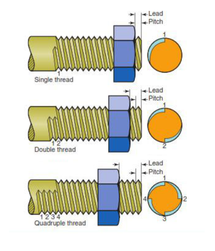

fran6p Posté(e) Février 27, 2020 Partager Posté(e) Février 27, 2020 Il y a 7 heures, Vadoraylis a dit : Je constate alors assez rapidement que la buse choc régulièrement l'impression lors des déplacements sur Y et X, et j'ai l'impression que la quantité de matière extrudée est trop importante. Quelle est la valeur des pas de ton axe Z ? 400 ou 800 ? Les premières Ender5 étaient équipées de tiges filetées au pas de 2mm avance de 8mm (pas de 400 pour le Z), les plus récentes les tiges sont au pas de 2mm avance 4mm (pas de 800 pour le Z) Ça pourrait expliquer ton surplus de matière si l'axe Z ne se déplace pas suffisamment. 1 Lien vers le commentaire Partager sur d’autres sites More sharing options...
