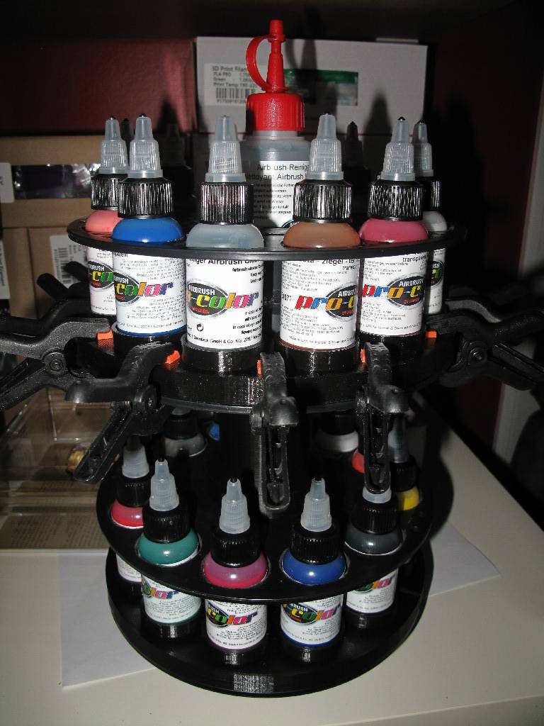

J'ouvre ce poste pour regrouper les aides et les outils qu'on peut imprimer et qui nous font gagner du temps dans l'une de nos autre passion (pour certains) le modélisme sous toutes ses formes.

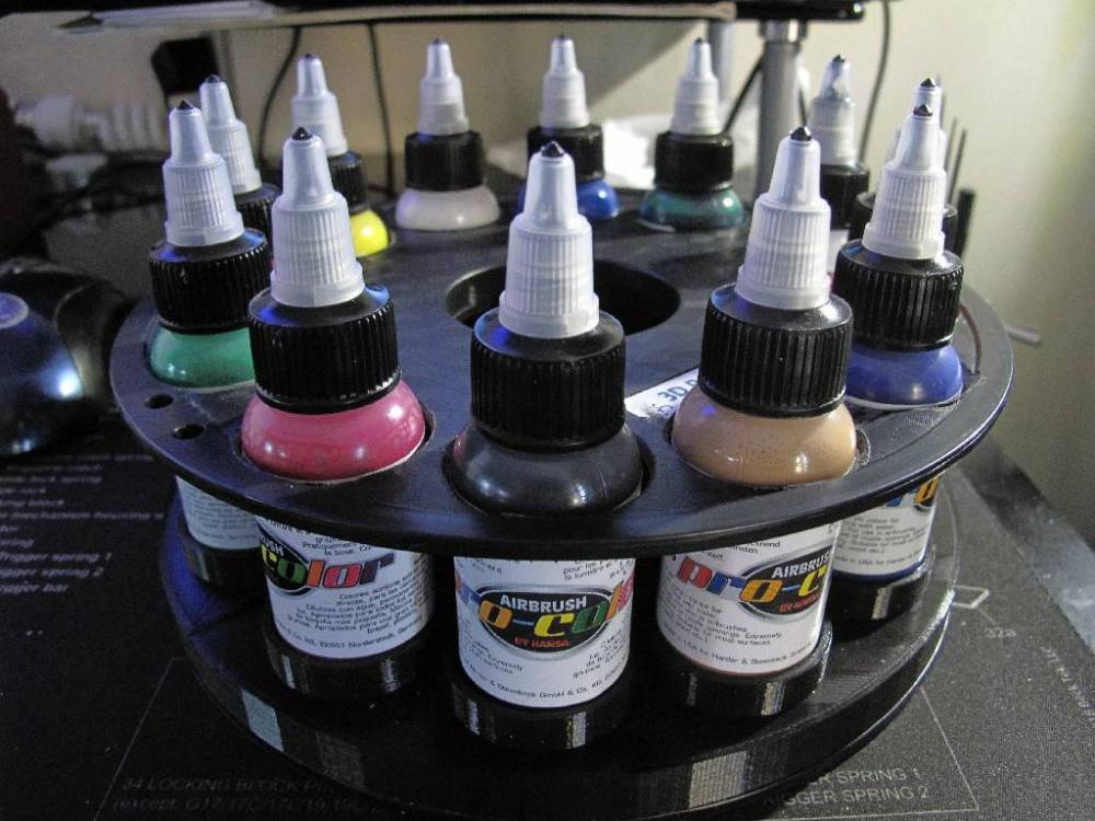

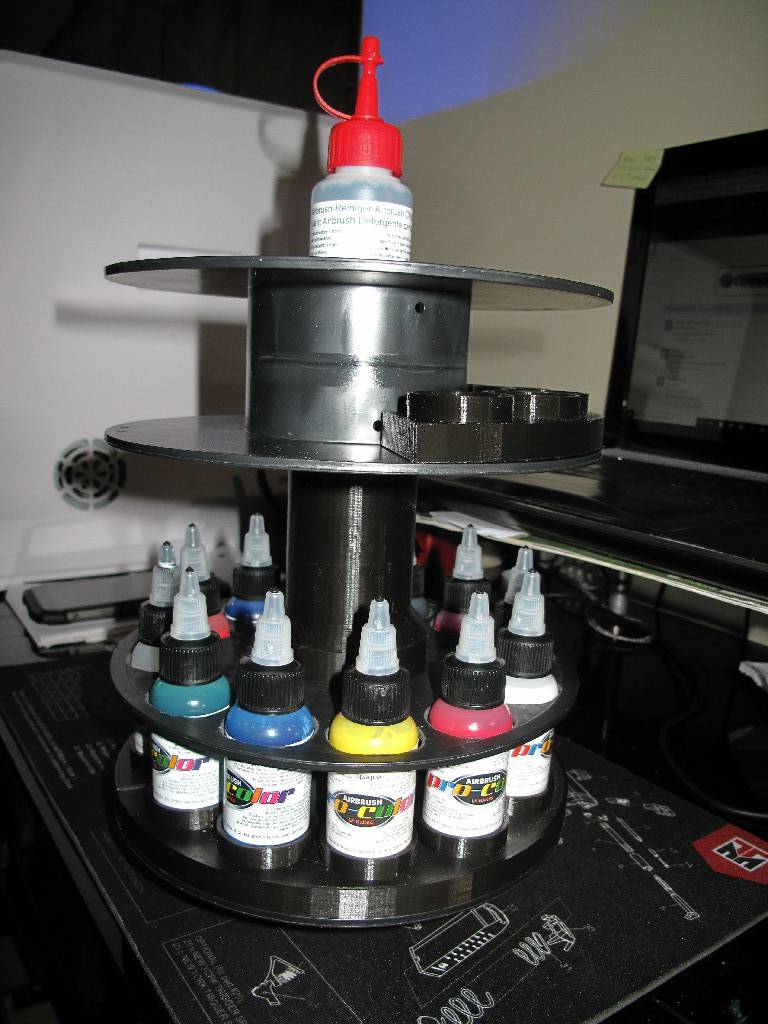

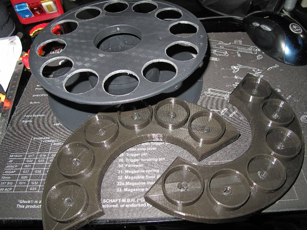

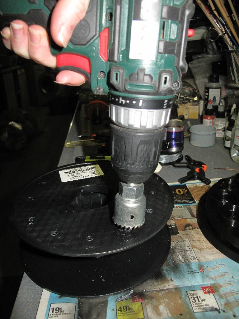

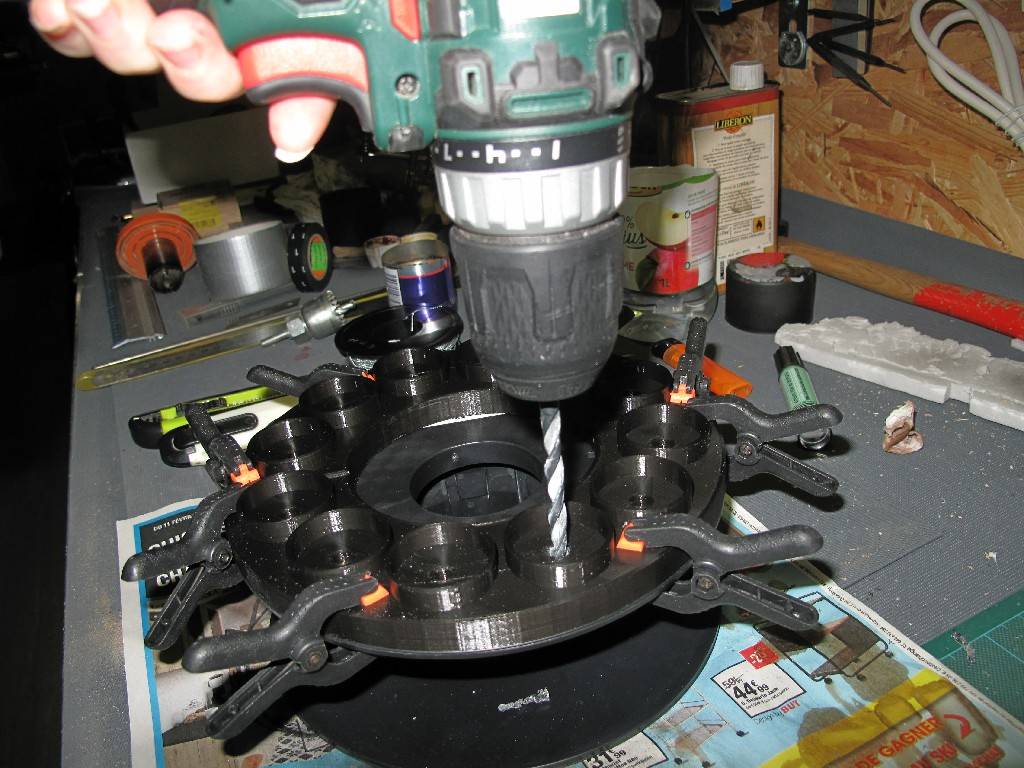

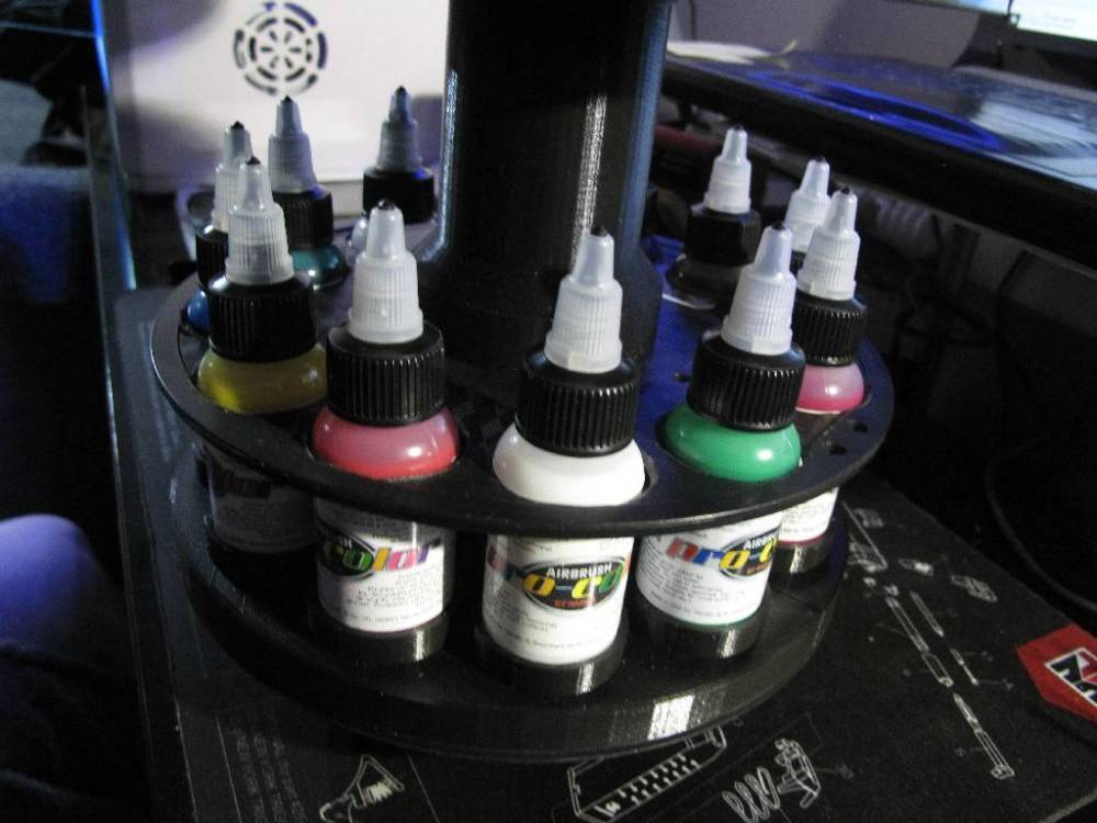

Je commence par un rangement fait maison sur tinkercad avec des bobines vides pour mes peintures
30ml diamètre 32mm pour les peintures, bobine de chez grossiste3d diamètre 200mm trou centrale 54mm
1518597578_IMG_43911.thumb.jpg.f6b3e18aa4164a2e6c392fe7f9c94506.jpg1763718513_IMG_44171.thumb.jpg.25e674d50c56f8bfddad92aab6dda9ad.jpg583014518_IMG_44111.thumb.jpg.5ea439b0ba26df486cf27b13d323fdff.jpg

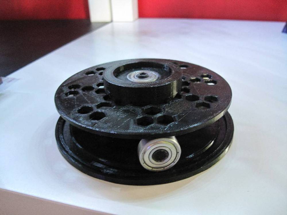

Deuxième étage en cour d'impression

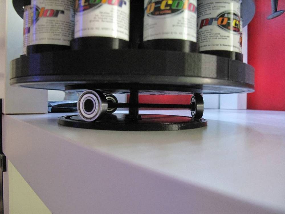

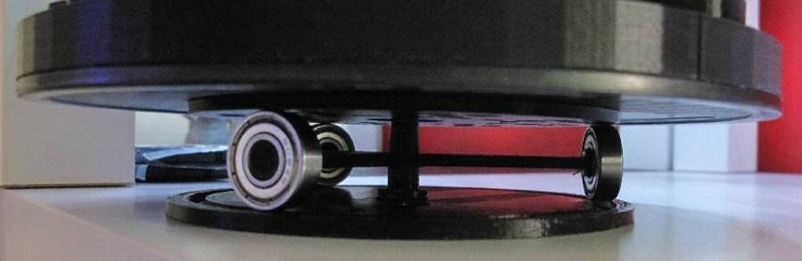

le tout est sur plateau tournant (trouvée sur thingiverse modifiée pour s'adapter à une bobine mais pas top dés le départ dans sa conception)

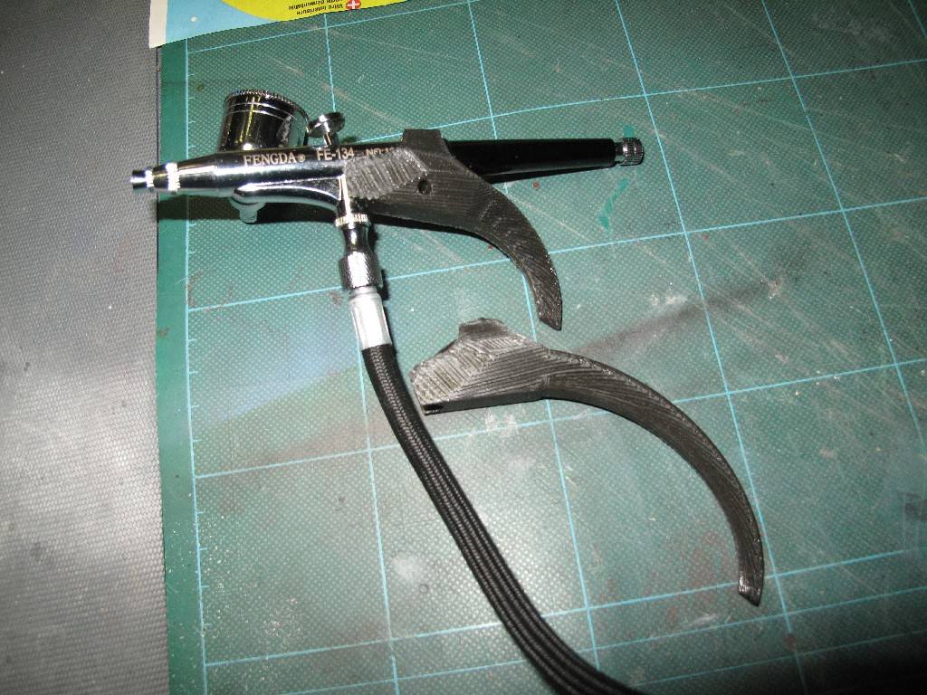

Pour mon airbrush j'ai trouvée des "poignées" adaptable j'ai pas encore eu l'occasion de les essayer

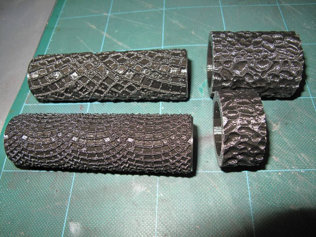

j'ai aussi trouvée pleins de matrice pour faire toutes sorte de revêtements (pierre, brique, fissure, carrelage...) pour des dioramas, les empreintes ne sont pas assez profonde mais ça donne une bonne base pour travailler.

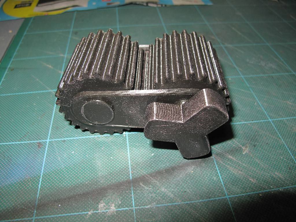

j'ai aussi un truc pour faire de la tôle ondulé, c'est top et ça fonctionne très bien avec des canettes acier

superbes idées Bravo !
salut @Ironblue super ces idées pour le recyclage des bobines
pour le pliage des canettes pas mal aussi

l'outil pour les tôles ondulées (taille d'impression à changer en fonction de l'échelle) : https://www.thingiverse.com/thing:2354062
les rouleaux pour les textures : https://www.thingiverse.com/thing:3869623
les poignées pour l'aérographe : https://www.thingiverse.com/thing:1160668

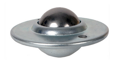

Salut @Ironblue,
Petite suggestion pour remplacer ces roulements que tu as utilisés pour ton plateau tournant
La bille porteuse :
Bon travail comme d'hab !👍
Modifié (le) par Vector
Tu trouveras des infos sur ces billes porteuses, sur le dernier catalogue général Émile Maurin (p 1516) :
https://composants.emile-maurin.fr/fr/telechargement/
Si tu veux imprimer leur PDF, là ce sera 1761 pages ... de quoi faire un oreiller 😉
Sinon, tu vas les voir, normalement il te donne la version papier de leur catalogue, leur DVD 3D et un petit bloc avec des Post-its.
Tu retrouveras également d'autres infos sur ces billes sur le catalogue n°5 de HPC (p 44) :
https://shop.hpceurope.com/fr/catalogue.asp

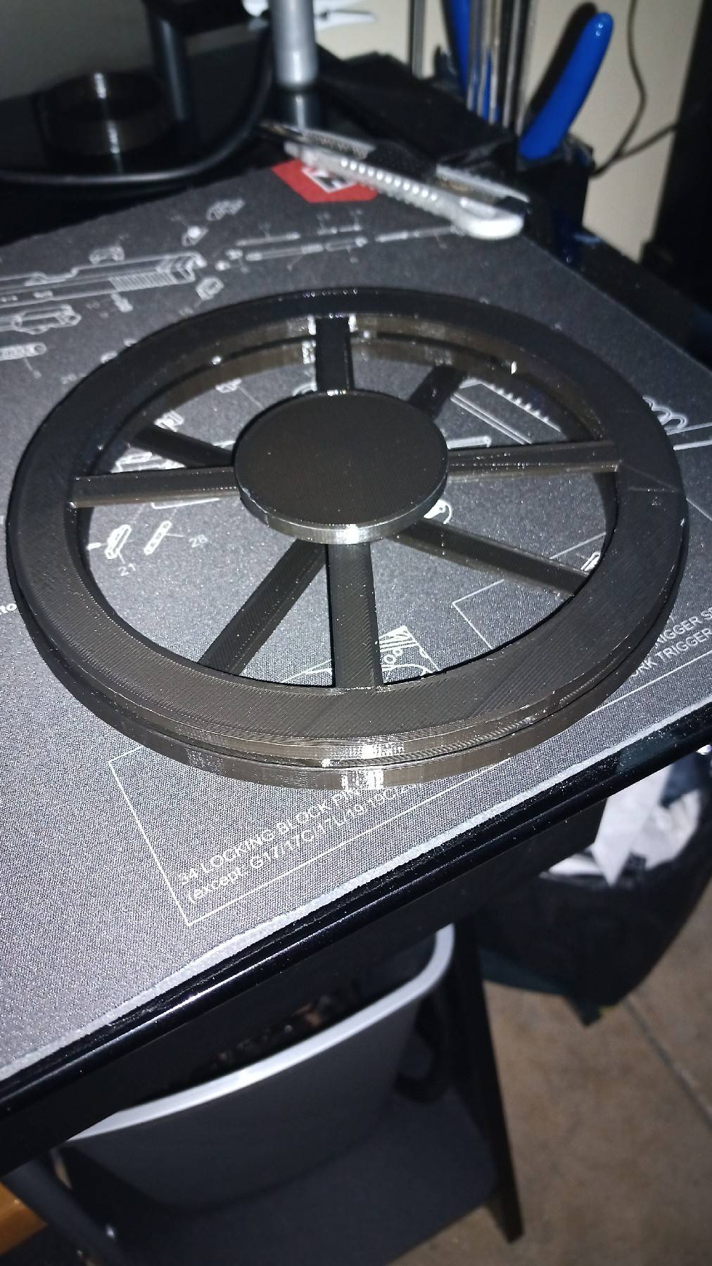

Nouveau plateau tournant imprimé, je me suis inspirée d'un trouvée sur thingiverse mais impossible de retrouver le lien avec leur nouveau format de merde...
Celui trouvé fait 220mm de diamètre trop grand pour les bobines et pour mon imprimante et impossible de réduire le diamètre en jouant sur l'échelle car les billes de 8mm ne rentrerais plus dans leur emplacement donc il a fallu que je remodélise pratiquement tout (j'ai juste gardée le modèle des cages pour les billes).
voila le mien
et celui d'origine
j'ai juste gardé la parti cage des billes
medium_preview_20190917_151345.jpg.a6c893317a348565d349f9f8d424bb94.jpgcard_preview_20190917_152613.jpg.26d3b78679c3b4a3506283c391cfb61b.jpg
il y a 10 emplacements sur le cercle central pour les billes mais avec 5 ça fonctionne très bien (j'en avais que 10 et je dois faire 2 plateaux), bille acier de 8mm récupérée dans des bombes de peinture.
c'est bien plus stable que le premier que j'avais imprimée.

environ 1/43, je l'avais mis à l'échelle et il à fallu que je repasse à la main sur certaine partie car c'était pas assez marquée mais ça aide bien, on sais ou passer, c'est juste plus long...
Vu que je fais plus souvent des décor "naturel" je n'utilise pas beaucoup de rouleau pour les textures, et quant j'ai besoin d'en faire, je fais souvent tout à la main...
Après ça dépend aussi sur quel support tu travail, sur le polystyrène extrudé faut vraiment appuyer et repasser à la main mais sur de l'argile à modeler ca marque bien mieux..
