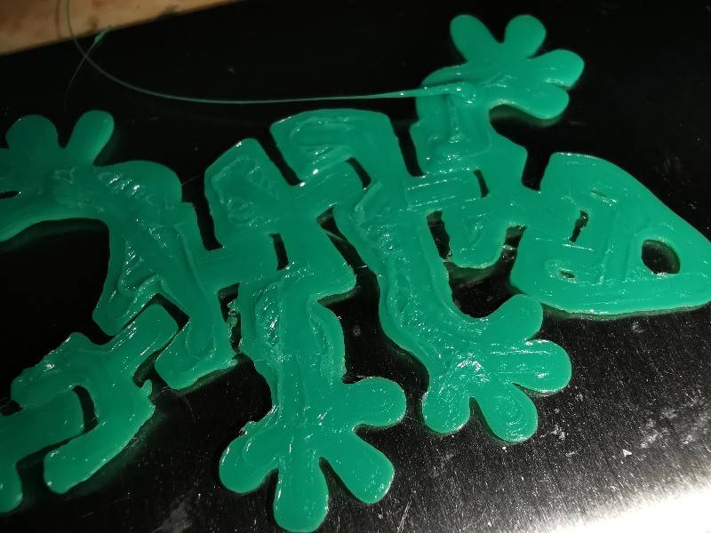

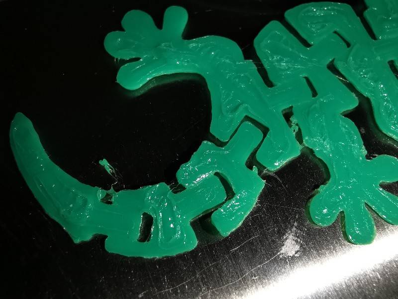

Salut.
J'ai pas encore eu le temps d'explorer les gcode. J'ai juste réessayé d'imprimer le gecko articulé hier avec le réglage de 3000 passé à 1000 et voilà le résultat.
Comme d'hab, les premières couches sont pas mal, même si le tout début est toujours sous extrudé si je mets pas une bordure ou une jupe (pourtant je lance l'impression toujours juste après avoir fait extruder dans le vide)
Du coup je l'ai arrêtée en cours de route, je voyais bien que ça allait encore foirer.
Modifié (le) par Mousse expansive
