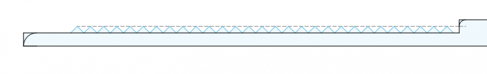

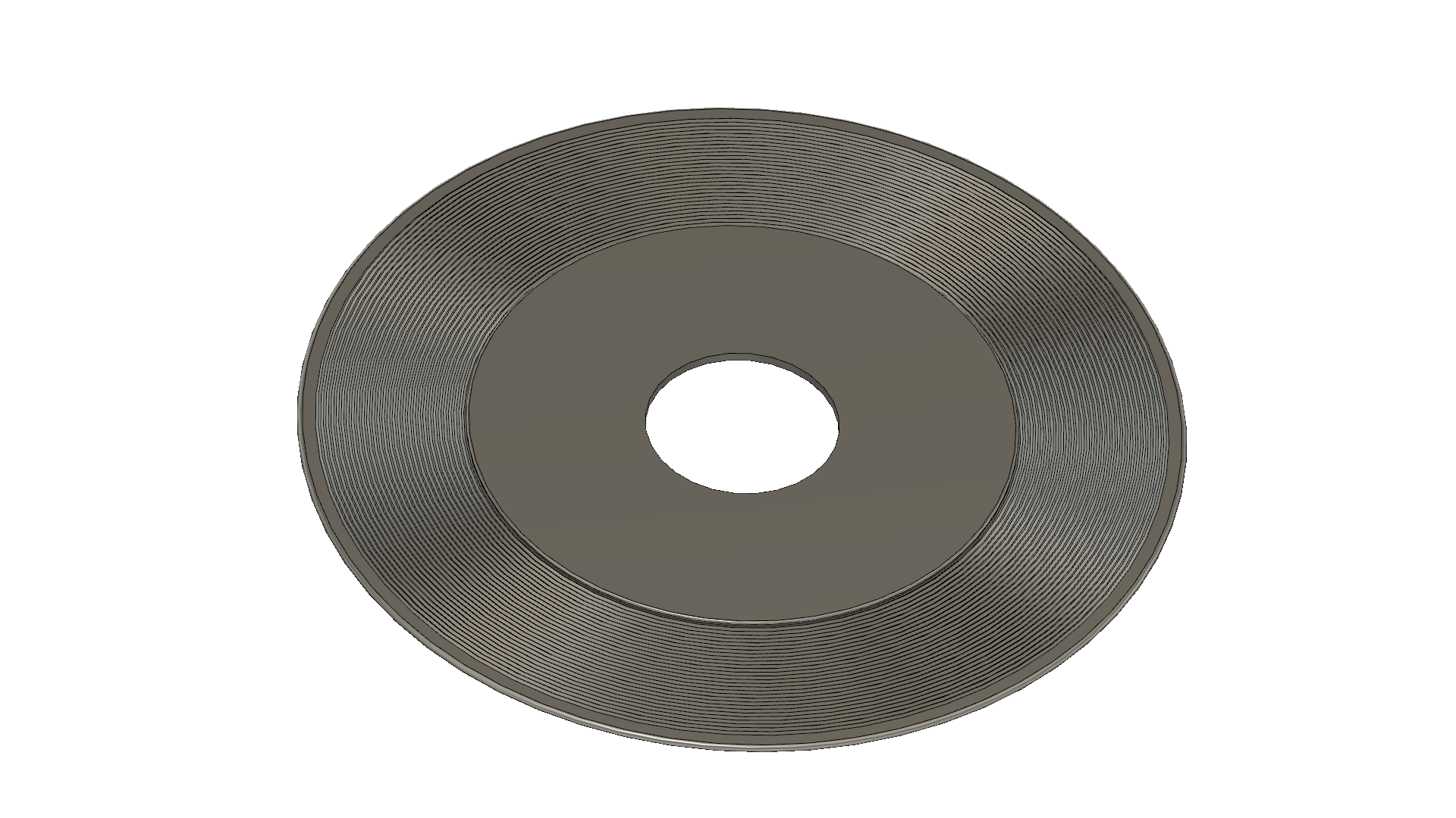

FRANDSEN Posté(e) Mars 3, 2020 Partager Posté(e) Mars 3, 2020 Bonjour, Je souhaiterai réaliser un speudo 45tours microsillon. Bien entendu, il n'est pas question qu'il puisse jouer quoi que ce soit mais j'aurai au moins voulu pousser le réalisme qu'à faire des sillons. Je ne sais pas si Fusion peut le faire facilement car je n'ai rien trouver qui s'y rapporte. Avez-vous une idée? Merci. Lien vers le commentaire Partager sur d’autres sites More sharing options...

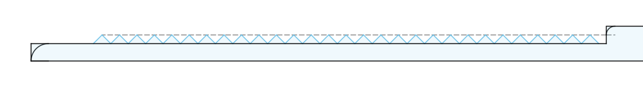

Invité Posté(e) Mars 3, 2020 Partager Posté(e) Mars 3, 2020 Bonjour il y a plusieurs méthodes pour cela, mais une méthode (enfin celle que j'utiliserai) de créer un sketch et de dessiner une coupe du disque (en gros une lame de scie). Ensuite avec l'outil REVOLVE, ça va dessiner le disque. SI tu veux bien me donner le diamètre de l'axe central, le diamètre externe , l’épaisseur .... que tu souhaites, je peux te préparer ce soir un fichier fusion 360 comme ça tu pourras voir comment j'ai fait en regardant la barre d'historique. A+ Fred Lien vers le commentaire Partager sur d’autres sites More sharing options...
FRANDSEN Posté(e) Mars 3, 2020 Auteur Partager Posté(e) Mars 3, 2020 T'es super sympa. J'ai déjà commencé à dessiner à partir d'un véritable 45T et faire un diamètre ext de 174 mm et un trou intérieur de 38 mm (pour le centreur). L' épaisseur du disque fait 1 mm jusqu'à 54 mm de l'axe central où là l'épaisseur passe à 2 mm jusqu'au trou intérieur (38 mm). Merci. Lien vers le commentaire Partager sur d’autres sites More sharing options...

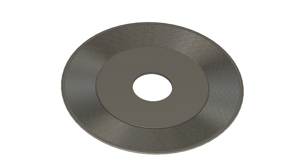

Invité Posté(e) Mars 3, 2020 Partager Posté(e) Mars 3, 2020 Voici ce que ça donne Le fichier Fusion 360 qui va avec disq45t .f3d Dis moi si tu as compris comment faire, ou si tu as besoin d'aide A+ Fred Lien vers le commentaire Partager sur d’autres sites More sharing options...
FRANDSEN Posté(e) Mars 3, 2020 Auteur Partager Posté(e) Mars 3, 2020 C'est super, je vais essayer cela demain. Je te tiens au courant. Merci encore. Lien vers le commentaire Partager sur d’autres sites More sharing options...
FRANDSEN Posté(e) Mars 3, 2020 Auteur Partager Posté(e) Mars 3, 2020 Je viens de regarder ce que cela donne, c'est très bien, mais ce que j'aimerai savoir, c'est comment tu as fait les spires pour pouvoir m'en resservir pour d'autres applications. Merci. Lien vers le commentaire Partager sur d’autres sites More sharing options...
Invité Posté(e) Mars 3, 2020 Partager Posté(e) Mars 3, 2020 Regardes le sketch, en gros j'ai dessiné à plat une coupe du disque. Avec le fonction REVOLVE, j'ai "multiplié" cette coupe sur 360 degrés pour obtenir un disque complet Lien vers le commentaire Partager sur d’autres sites More sharing options...
