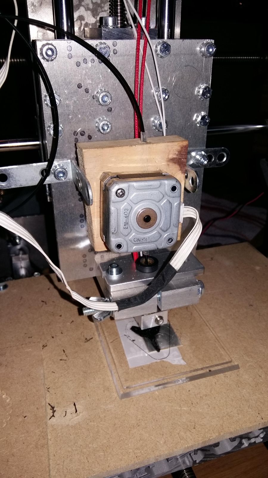

titoftit PostĂ©(e) Avril 5, 2016 PostĂ©(e) Avril 5, 2016 (modifiĂ©) Bonjour Ă tous, Je m'amuse Ă crĂ©er une imprimante 3D, avec un maximum de rĂ©cup, surtout au niveau de l'extrudeur, car j'avais dĂ©jĂ une CNC.  Donc je suis partie de ce modĂšle pour crĂ©er l'extrudeur : http://www.eskuel.net/fabriquer-une-imprimante-3d-pour-moins-de-150-euros---cinquieme-partie-1517 J'ai exactement le mĂȘme moteur, j'ai fais grosso modo le mĂȘme montage, mais j'ai l'impression que le moteur n'a pas assez de force pour pousser le fil. Et effectivement, quand je le pousse Ă la main, c'est vraiment trĂšs dur ... Je test avec du PLA 1.75, un j-head (http://www.ebay.fr/itm/201091420043?_trksid=p2057872.m2749.l2649&var=500268159133&ssPageName=STRK%3AMEBIDX%3AIT), Ă 185 °  Est ce qu'il est normal que ce soit si dur Ă pousser ? ou est ce que ça doit passer plus facilement ? Merci ! ModifiĂ© (le) Avril 5, 2016 par titoftit

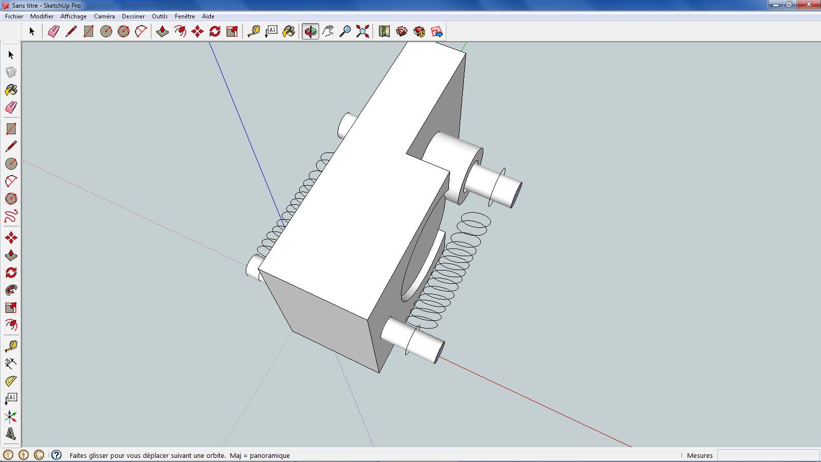

garcmi Posté(e) Avril 5, 2016 Posté(e) Avril 5, 2016 (modifié) Tente ça si tu as des ressorts  Modifié (le) Avril 5, 2016 par garcmi
titoftit PostĂ©(e) Avril 6, 2016 Auteur PostĂ©(e) Avril 6, 2016 C'est quasiment ce que j'ai fais, mais sans ressort, j'en avais pas. Du coup j'ai un boulon de diamĂštre plus petit que le roulement ce qui me permet de l'excentrĂ© et d'avoir un rĂ©glage. Du coup j'ai essayĂ© ça hier soir. Au dĂ©but ça allait pas trop mal aprĂšs avoir rĂ©glĂ© l'intensitĂ© du stepper, mais au bout de 10 min, le moteur Ă©tait brĂ»lant (pas moyen de poser la main dessus), il sautait des pas ... du coup je pense que mon problĂšme vient de ce moteur. Pourquoi est ce qu'il chauffe comme ça ? Comment bien rĂ©gler le stepper ?Â
La Bidouille PostĂ©(e) Avril 6, 2016 PostĂ©(e) Avril 6, 2016 il y a 25 minutes, titoftit a dit : Au dĂ©but ça allait pas trop mal aprĂšs avoir rĂ©glĂ© l'intensitĂ© du stepper, mais au bout de 10 min, le moteur Ă©tait brĂ»lant (pas moyen de poser la main dessus), il sautait des pas ... du coup je pense que mon problĂšme vient de ce moteur. Hello... Tu as utiliser quelle mĂ©thode pour rĂ©gler ce moteur ?....pas Ă l'oreille jâespĂšre ! cela se calcul Ă partir des caractĂ©ristiques et se mesure . pourrais tu envoyer une deux photos de ton montage

titoftit PostĂ©(e) Avril 6, 2016 Auteur PostĂ©(e) Avril 6, 2016 il y a 7 minutes, La Bidouille a dit : Hello... Tu as utiliser quelle mĂ©thode pour rĂ©gler ce moteur ?....pas Ă l'oreille jâespĂšre ! cela se calcul Ă partir des caractĂ©ristiques et se mesure . pourrais tu envoyer une deux photos de ton montage Heuuu si ...Â
titoftit Posté(e) Avril 6, 2016 Auteur Posté(e) Avril 6, 2016 il y a 6 minutes, adagio_72 a dit : voila ce que j'ai utilisé pour mes polulu: http://quoy25.pagesperso-orange.fr/CNC%20DIY/driver/drivers.htm  @+Emmanuel Ok, merci, je vais regarder ça.  Par contre, je suis pas sur de trouver les caractéristiques du moteur. C'est de la récup. ..
La Bidouille Posté(e) Avril 6, 2016 Posté(e) Avril 6, 2016 (modifié) C'est la bonne ....en tout cas celle que j'utilise avec de bon resultat. Tu dois avoir les autres moteurs, pour tes axes, éventuellement permutes les pour vérifier. Essayes d'envoyer ce que tu as sur ton moteur. j'essaierai de regarder ..... j'ai pas mal de moteurs de recup de ce type et ... des fois j'ai les caractéristiques . Si c'est issu d'une imprimante ou d'un vieux scanner ... il y a un peu de tout en effet Modifié (le) Avril 6, 2016 par La Bidouille

titoftit Posté(e) Avril 6, 2016 Auteur Posté(e) Avril 6, 2016 Il y a 12 heures, La Bidouille a dit : C'est la bonne ....en tout cas celle que j'utilise avec de bon resultat. Tu dois avoir les autres moteurs, pour tes axes, éventuellement permutes les pour vérifier. Essayes d'envoyer ce que tu as sur ton moteur. j'essaierai de regarder ..... j'ai pas mal de moteurs de recup de ce type et ... des fois j'ai les caractéristiques . Si c'est issu d'une imprimante ou d'un vieux scanner ... il y a un peu de tout en effet Oui c'est issue d'une imprimante Epson. Voici ce qu'il y a sur le moteur : SHINANO EM-403 07410G
