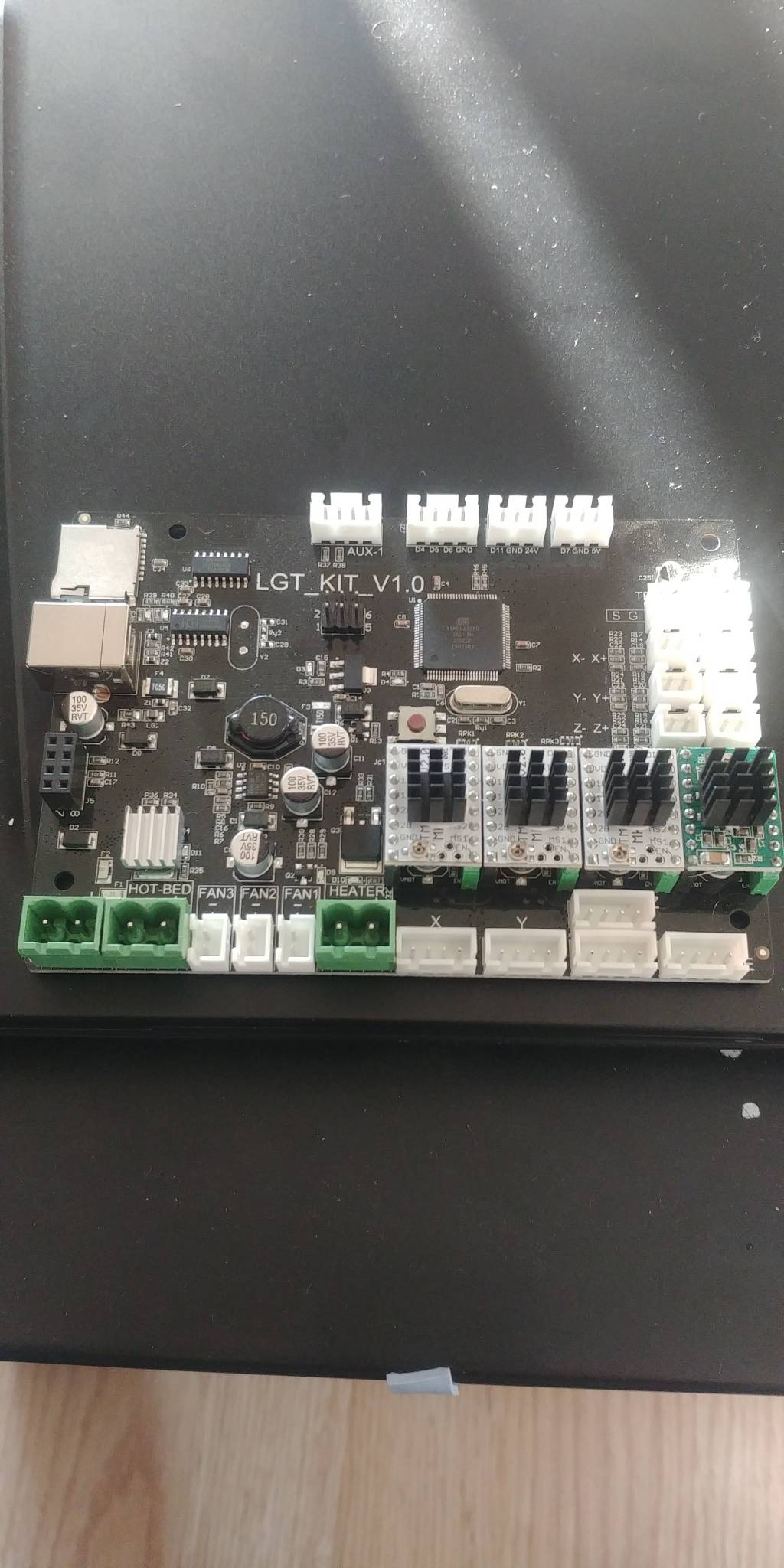

Minouz12 Posté(e) Mars 11, 2020 Partager Posté(e) Mars 11, 2020 bonjour a tous, Longer m'a envoyer une nouvelle carte mère sous garantie pour remplacer celle de ma LK4 qui a cramée ( connecteur Hotbed qui a brûlé ). j'ai reçu le colis, est il semble qu'il met envoyer une carte mère de LK4 Pro ( photo ci joint ) ma question est surtout de savoir si je peux upgrader ma lk4 avec la carte de la LK4 pro ? si oui, a part flasher mon marlin, connecter mon bltouch et mettre tout les câbles, j'ai autre chose a adapter ? Merci en tout cas pour vos retours. Lien vers le commentaire Partager sur d’autres sites More sharing options...
Minouz12 Posté(e) Mars 16, 2020 Auteur Partager Posté(e) Mars 16, 2020 Bon j'ai pris contact avec le SAV longer 3D ( super rapide, patient et professionnel au passage ) pour en savoir plus sur la carte qu'il m'ont envoyer. C'est bien une carte de LK4 Pro, du coup il me la laisse, j'ai juste a remplacer mon écran par celui d'une LK4 ainsi que le connecteur du BED et de la HOTEND. Longer 3D m'en vends un écran et tout le necessaire pour le branché a tarif preferentiel pour m'evité de rechangé ma carte. du coup, je poster les modifs a faire pour passer d'une LK4 a une LK4 Pro 1 Lien vers le commentaire Partager sur d’autres sites More sharing options...

Minouz12 Posté(e) Mai 8, 2020 Auteur Partager Posté(e) Mai 8, 2020 ba moi ça a etait simple, j'ai des flammes et de la fumée qui sont apparue . sinon après c'est le chauffage du bed qui n'a plus marché. mais en virant le connecteur brûlé et en soudant les fils directement sur la carte, j'ai pus refaire marché l'imprimante. pour te dire j'utilise encore cette carte en attendant la livraison de l’écran de LK4 pro. Lien vers le commentaire Partager sur d’autres sites More sharing options...
