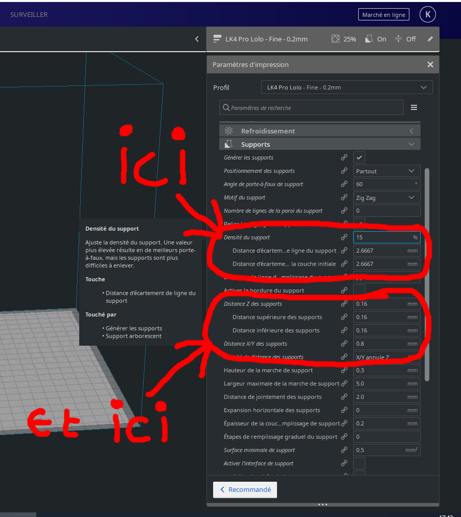

FRANDSEN Posté(e) Mars 13, 2020 Partager Posté(e) Mars 13, 2020 Bonjour, Je cherche à diminuer l'épaisseur ou la densité du support utilisé dans CURA, car une fois le produit fin, j'ai bien du mal parfois à déterminer ce qui appartient à la pièce ou ce qui appartient au support avec en plus la difficulté d'éliminer celui-ci sans trop laisser de traces. Y a t-il des paramètres pour modifier ce support? Merci. Lien vers le commentaire Partager sur d’autres sites More sharing options...
Keryn Posté(e) Mars 13, 2020 Partager Posté(e) Mars 13, 2020 Salut. En affichage expert : Lien vers le commentaire Partager sur d’autres sites More sharing options...
