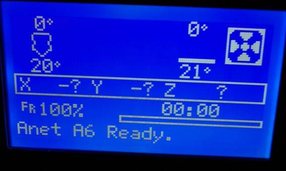

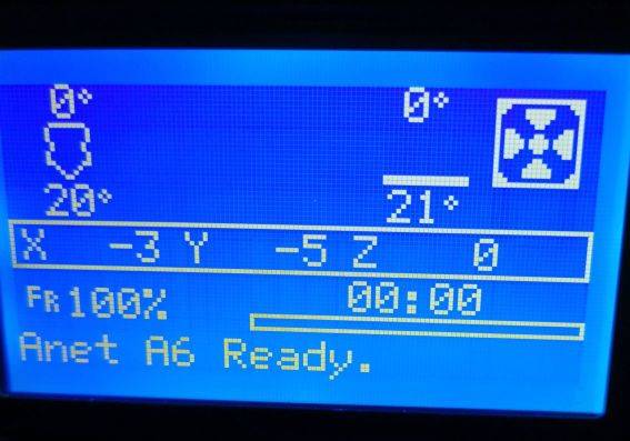

Roxadi Posté(e) Mars 15, 2020 Partager Posté(e) Mars 15, 2020 Bonjour à tous, Je me suis enfin lancée : j'ai flashé mon firmware d'origine. Tout s'est passé nickel, pas de problème de place (en même temps je n'utilise pas de Bl touch, ça aide), l'imprimante m'a affiché un joli Marlin 2.0.3, youpie, mais après, j'ai vite déchanté... Les photos montrent ce que l'écran affiche en alternance. Je suppose que c'est une histoire de paramétrage, mais que dois-je faire ? Je suis en terrain inconnu Du coup je n'ose même pas faire un homing... Merci à ceux qui pourront éclairer ma lanterne et combler mes grosses lacunes ! Lien vers le commentaire Partager sur d’autres sites More sharing options...
Roxadi Posté(e) Mars 15, 2020 Auteur Partager Posté(e) Mars 15, 2020 En plus, je viens de remarquer que je n'ai pas accès aux menus, le bouton est muet et l'écran reste le même Lien vers le commentaire Partager sur d’autres sites More sharing options...
Roxadi Posté(e) Mars 15, 2020 Auteur Partager Posté(e) Mars 15, 2020 Bon, ben, désolée du dérangement... Changer le firmware a été un moment de stress pour moi car je ne maîtrise pas tout cela, du coup j'ai paniqué. J'ai éteint l'imprimante, puis, après avoir commencé cette discussion, je l'ai rallumée. Là, j'ai eu accès aux menus, je ne sais pas pourquoi cela ne fonctionnait plus avant, alors que je l'avais déjà éteinte et rallumée. J'ai fait bouger les axes sans problème, puis j'ai fait un homing, sans problème aussi. Je n'ai pas encore fait d'impression, mais jusque là tout est nickel. Et Marlin me plaît déjà. Par contre, j'avais imprimé une pièce pour pouvoir relever le stop end en Z, mais elle n'a pas aimé : j'ai eu une erreur et elle est descendue beaucoup trop du côté droit, il a fallu remettre tout en place manuellement, avec une règle. Du coup je me retrouve avec le plateau trop haut, car j'ai mis une plaque en verre. Là, je sèche... Lien vers le commentaire Partager sur d’autres sites More sharing options...
