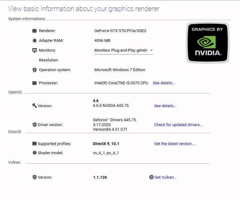

Bonsoir, j'ai exactement le même probléme sauf que ma carte graphique (Geforce GTX 970) est en OpenGL 4.6 sous Windows 7 64 bits.
Dans les fichiers logs , cura ne détecte pas l'OpenGL 4.6 alors que je viens tout juste de réinstaller les derniers pilotes graphiques.
Je comprends pas.
J'ai essayé avec une ancienne version de cura, même probléme.
Pouvez vous m'aider ?

Hello, c'est assé courant avec Nvidia d'avoir ce genre de bug car le driver n'est jamais vraiment bien nettoyé lors des mis a jours.
Il faut de temps en temps utilisé ce genre de logiciel pour arrangé ces petits défauts.
https://www.clubic.com/telecharger-fiche431773-display-driver-uninstaller.html
Çà vide totalement les donné des pilotes jusqu'au registre et te permet de repartir sur une base propre.
Contrôlé aussi ces mis a jours windows.
Peace

Il y a 2 heures, Eikichi a dit :
Peace

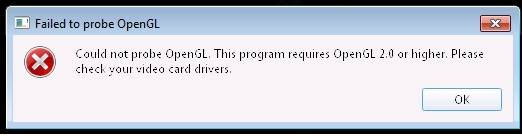

J'ai utiliser ce logiciel pour désinstaller proprement les pilotes.
Résultat, premier redémarrage juste après avoir désinstaller les pilotes correctement + ensuite installation des derniers pilotes au propre.
Et après le second redémarrage après avoir installer les derniers pilotes + Geforce Expérience.
Toujours le même probléme après avoir installer UltimakerCura 4.5 :
