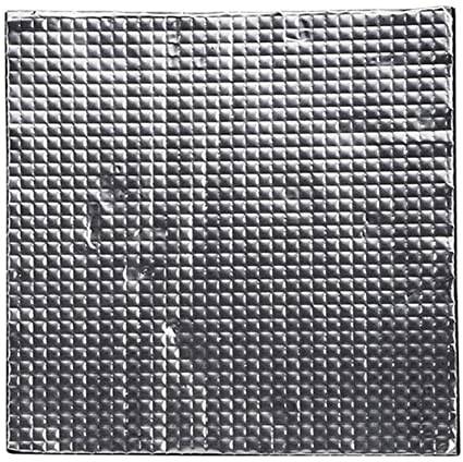

tu peux aussi ajouter un isolant sous le plateau ou voir à faire une cabine.

6% ,un isolant sous le plateau? je dois avoir des tassots lol mais pas de vitre vu que tout est fermer. Tu crois que de faire un caisson cela peut vraiement jouer sur la conso?

6% c'est vraiment pas beaucoup, tu ne vas pas pouvoir jouer la dessus.
Oui un isolant de ce style, ou du liége :
https://images-na.ssl-images-amazon.com/images/I/712cl+xA-oL._AC_SX425_.jpg
ça va permettre de réduire la perte de chaleur, donc ta consommation.
Idem pour le caisson.

tu le mettrais sous le plateau de verre? tu mettrais le bed a 60 ou moins?

Oui sous le bed.

une plaque de liege ou je peux prendre en rouleau ou des dalles pour mettre par terre? je peux prendre n'importe quel truc en liege du moment que ca fais au moins 4mm?
