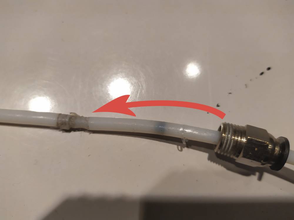

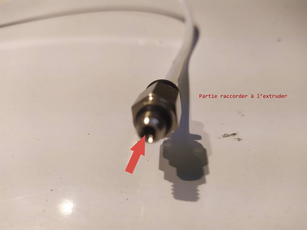

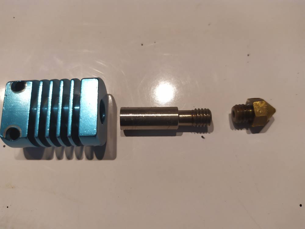

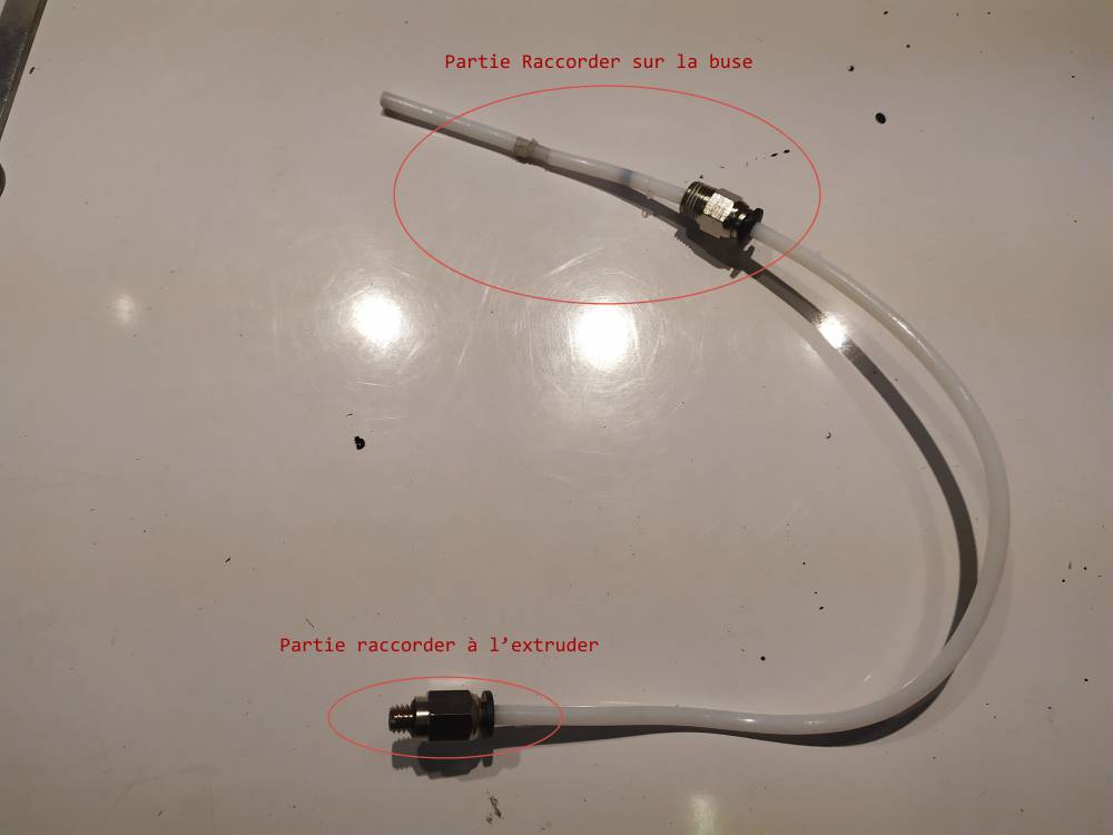

Kainn Posté(e) Mars 24, 2020 Partager Posté(e) Mars 24, 2020 Bonjour, J'ai des soucis avec mon alfawise U30. Une double problématique en fait. Je commence par la première problématique; le cordon blanc qui accueil le fil PLA et qui me pose deux soucis. 1 - Donc premier problème : La vis métallique se trouve normalement là ou j'ai de l'usure ... ma question est de savoir si cet usure est justifier en 1mois d'utilisation, j'ai juste vidé une bobine de PLA, je venais juste de recevoir la deuxième et pas encore pu l'utiliser 2 - Second problème : Le fil PLA ne venais pas quand j'ai voulu nettoyer car j'ai eu un bouchage. et je me suis rendu compte qu'il bloque dans ce compartiment. A force de tirer j'ai casser le PLA qui se trouve dans la visserie. Je sais pas comment le retirer sans tout déglinguer ... Pareil j'aimerais autant ne pas changer le tuyau blanc, c'est pas vraiment le moment Ma seconde problématique concerne la buse et le tuyaux au dessus : Entre les deux se situe le bloc qui chauffe quand l'imprimante tourne, mais j'ai eu un soucis j'ai donc tout démonter et nettoyer ... à grand coup de chalumeaux pour faire fondre les bout de plastique qui trainais ... et je me demande du coup si j'ai pas cramer des joints??? car quand j'ai remonter j'ai lancer une impression de 15 min, nikel... Mais ensuite rebouchage le pla coulais de partout entre la buse et le petit tuyaux qui sont sensé se faire face dans le bloc de chauffe. Je sais pas si je peux mettre un joint? ou autre chose ou si y a une astuce quelque chose. Je suis un peu fatiguer de se produit j'arrive jamais a faire plusieurs impression d'affiler sans avoir des soucis ... Merci pour tout aide qui sera la bienvenu car là j'en ai raz le bol. Lien vers le commentaire Partager sur d’autres sites More sharing options...
Ironblue Posté(e) Mars 24, 2020 Partager Posté(e) Mars 24, 2020 (modifié) Pour le tube ptfe (cordon blanc comme tu l'appelle), je ne pense pas que cela soit normal cette usure en 1 moins, j'en ai pas sur ma tête d'impression (enfin si mais pas monter comme sur la tienne) donc je peux pas t'en dire plus mais je dirais que tes 2 problème sont liés. Pour se qui concerne la buse et le headbreak (tuyau au dessus de la buse), non il n'y a pas de joint, c'est le tube ptfe qui fait office de joint quant il est bien monté, c'est pour ça que je dit que tes deux problème sont lier et n'en sont qu'un seul à mon avis. Regarde ce poste Modifié (le) Mars 24, 2020 par Ironblue 1 Lien vers le commentaire Partager sur d’autres sites More sharing options...
Kainn Posté(e) Mars 25, 2020 Auteur Partager Posté(e) Mars 25, 2020 Merci bien l'ami. Je me rend compte qu'effectivement je n'ai pas remonter comme il faut. Et que je ne savais pas comment bouger les pneufits, donc logique c'est moi qui ai du entamé le PFTE. Je me garde ce petit tuto de remontage, et je vais aller nettoyer tout ça. J'ai juste le soucis que le pneufits ou j'ai encore du plastique dedans reste bloquer même si je déverrouille la bague. Je sens que je vais encore galérer. Merci en tout cas, j'avance dans l'apprentissage Lien vers le commentaire Partager sur d’autres sites More sharing options...
