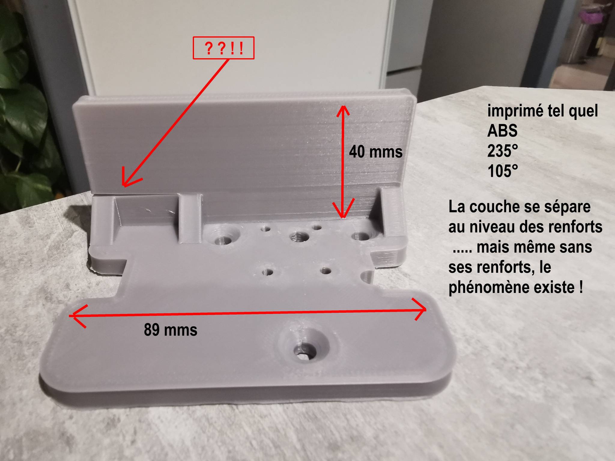

Salut et welcome.
L abs c'est vraiment pas évident à maîtriser.
Il faut a tout prix avoir une enceinte autour de ton imprimante.
Le moindre coup de vent ou deplacement d'air peut faire ce genre de décollement.
Il faut vraiment assurer que air soit stabilisé et aussi avec une bonne température.
Ne surtout pas imprimer non loin d'une fenêtre.
Voilà pour l'aspect astuce.
En suite les réglages ABS restent les mêmes.

Ok, je vais essayer avec le caisson que je possède, merci  !
mets nous au courant dès que tu peux
