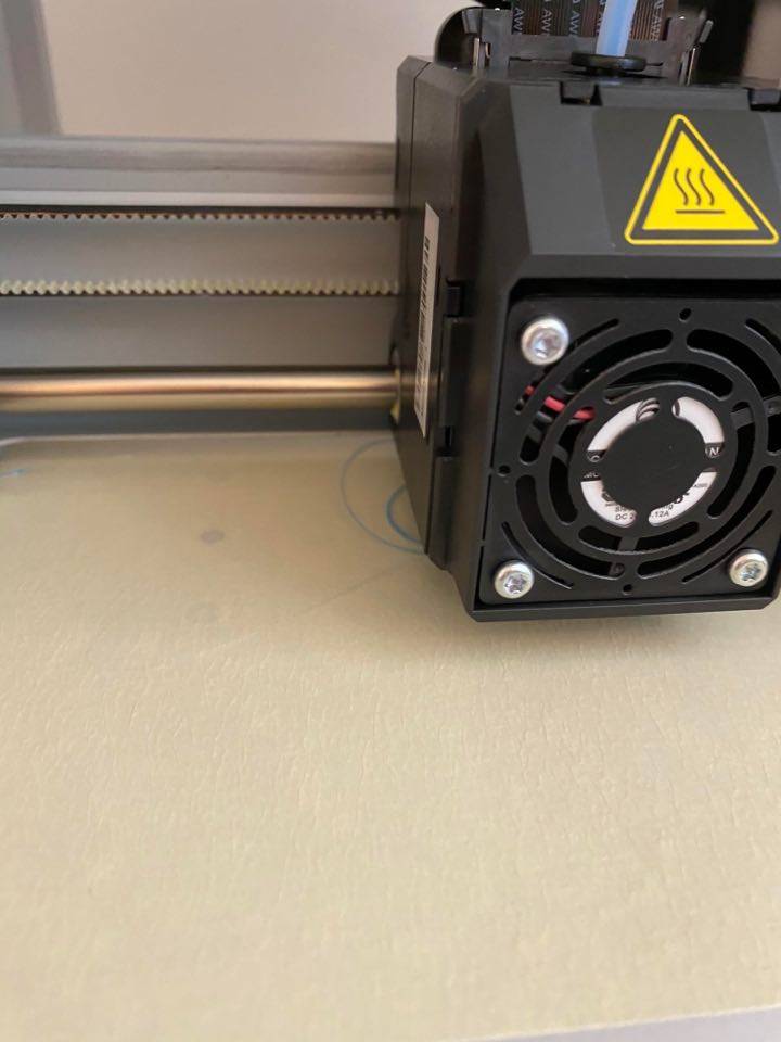

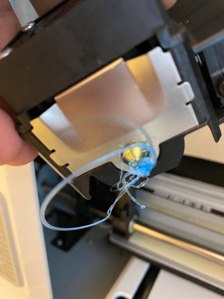

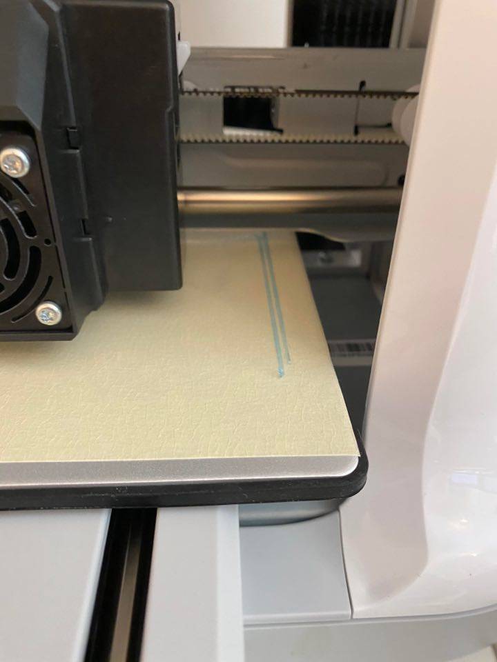

super_comix Posté(e) Mars 27, 2020 Partager Posté(e) Mars 27, 2020 (modifié) salut a tous. Je me permet de poster ici car je suis fraîchement acquéreur d'une Da Vinci mini plus et j'ai déjà quelques soucis avec qui sont je le pense des soucis mineurs de ma faute car je débute vraiment dans le monde dans l'imprimante 3D. Voici mon soucis: Hier a reception du colis, j'installe l'imprimante et les logiciels. Tout va bien j'arrive meme a imprimer des supports de manette switch pour mes enfants. Ce matin grosse galere le fils ne colle plus au plateau. J'ai changer le film collant (je pense qu il faut le changer a chaque impression) mais impossible d'imprimer quelques chose. J'ai bien chercher sur le FAQ du constructeur qui parle de "mode jog", de "calibrage" et j'en passe. Etant programmeur j'ai des compétences en informatique mais la honnêtement je suis perdu. Si quelqu'un peut m'aider je suis preneur, je pense a un réglage de haute de buse (je suis novice je me répète). j'ai un telephone, un mail, un serveur discord, SVP aidez moi. je vous joint quelques photo. Niko video-1585314246.mp4 Modifié (le) Mars 27, 2020 par super_comix Lien vers le commentaire Partager sur d’autres sites More sharing options...
vap38 Posté(e) Mars 27, 2020 Partager Posté(e) Mars 27, 2020 (modifié) C'est un problème adhérence du plateau, il faut en premier temps refaire un réglage du nivellement du plateau. passer un coup de produit neutre comme le liquide pour nettoyer les vitres. ne pas placer ses doigts sur le plateau à éviter car nous déposons un dépôt gras. Si la température de filament est bonne ainsi que le bed alors tout va bien ! Il faut réduire la vitesse pour les deux première couches et stopper la ventilation pour la première couche qui est à 0.3 mm. a+ Modifié (le) Mars 27, 2020 par vap38 Lien vers le commentaire Partager sur d’autres sites More sharing options...
super_comix Posté(e) Mars 27, 2020 Auteur Partager Posté(e) Mars 27, 2020 A vrai dire tu parle chinois lol j'ai fait un nettoyage et je pense avoir nivelé le plateau (je pense lol) passer un peu de produit a votre sur le film collant. JE relance une impression en espérant que ça fonctionne. tu change le papier collant a chaque impression? Lien vers le commentaire Partager sur d’autres sites More sharing options...
vap38 Posté(e) Mars 27, 2020 Partager Posté(e) Mars 27, 2020 Non je n'utilise pas cette méthode, je vaporise de la laque à cheveux modérément sur le plateau et j'ai 100% de résultat aucun problème d'adhérence.! ensuite je place le bed sur le sol carrelé et après 2 à 3 minutes le sujet se décolle tout seul après un petit bruit "clac". le choc thermique contribue au décollage du plastique. C'est magique après je passe un produit mélangé 1/3 de produit à vitre et 2/3 d'alcool à bruler pour nettoyer le plateau. un coup de vapo et c'est prêt pour un autre print. Conclusion ne vous compliquez pas la tâche utilisez des méthodes simples. Lien vers le commentaire Partager sur d’autres sites More sharing options...
super_comix Posté(e) Mars 27, 2020 Auteur Partager Posté(e) Mars 27, 2020 mon impression a fonctionné jusqu’à 1 cm de haut que le collant lâche grrrrrrrrrrrr!! . Je test de suite le coup de la laque Lien vers le commentaire Partager sur d’autres sites More sharing options...
super_comix Posté(e) Mars 27, 2020 Auteur Partager Posté(e) Mars 27, 2020 Sincerement merci le coup de la laque au top du top Lien vers le commentaire Partager sur d’autres sites More sharing options...
