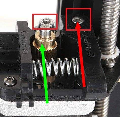

sur la photo lors de l’impression la roue dentée tourne mais le fil n’est pas tiré et reste là où il est
Sur ta photo, il n'y a pas de filament du tout 😉
As-tu vérifié le serrage de certaines vis sur ton extrudeur? Celles qui maintiennent la roue crantée sur l'axe du moteur, celle qui sert d'axe au roulement à gorge, celle qui sert d'axe au levier de rappel :
Oui toutes les vis semblent bien serrées..
en fait comme je l’ai dis avant c’est seulement lorsque j’essaye d’imprimer une pièce que le filament ne coule pas, si je contrôle la tête d’extrusion manuellement, roue dentée ainsi que le roulement à gorge fonctionne correctement et le filament coule

Quand tu le fais manuellement, la buse est en chauffe ? Si la tête n'est pas à au moins 170°, le moteur de l'extrudeur ne peut pas fonctionner.
Tu imprimes à partir d'une carte SD ? Si oui, la carte SD est celle d'origine ?
Ma buse est à 200 degrés oui, en fait il fait la première passe comme une ligne et là le filament coule et des qu il attaque le tour de la pièce plus rien 😕
j’utilise la carte sd fournie avec la clé et l’imprimante oui donc d’origine
Merci à tous pour votre aide j’ai enfin réussi à résoudre le problème. Le premier était sûrement en effet la courroie mal tendue car maintenant le cercle qui était mal formé a l’air tout à fait normal 😀
pour le second c’est juste moi qui suis idiot et qui a mal réglé la hauteur du bed.
